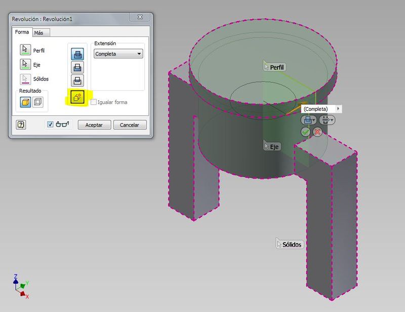

Estoy realizando una horquilla de una unión Cardan, y necesito hacer un redondeo de Radio 10 mm en la arista ficticia indicada mediante una flecha según imagen. Pero no he sido capaz de generarlo. Al hacer el drawing (presentación) me da como resultado dos piezas distintas, aunque es solo una sola, según respuesta de Mondeo en un hilo anterior.
Alguien sabe como conseguirlo en Inventor.?

Hola Fgs, no soy muy experto en Inventor, pero me temo que tu crees que es una sola pieza pero son dos (si no en el drawing saldrí­a una sola pieza).
Me imagino que primero has hecho la, digamos, U de la horquilla y luego la revolución de la parte central y al hacer esta revolución has marcado el icono de nuevo solido, con lo cual te ha hecho dos piezas (en el árbol de operaciones, arriba del todo te estará indicando cuerpos sólidos 2), debes seleccionar el primer icono o sea "unión".

Gracias Ricardo, la verdad es que creí­a haberlo seleccionado. Estaba intentando editarlo, pero de una forma distinta a la que tu me has dicho, pero no conseguí­a nada.
Gracias de nuevo y punto para ti. Problema solucionado.

Bueno, ya veo que lo habéis resuelto, pero para que no te vuelva a pasar, si te fijas en el 3D, no existe arista en esa zona y por ello no te deja hacer ningún empalme. Pero si te fijas en la sección en 2D, comprobarás que existen dos piezas, el sombreado te lo delata y las lí­neas que atraviesan los cuerpos, también.
De todas formas, tanto en revolución, como en extrusión y en algunas operaciones mas, tener cuidado con el icono que selecciona Ricardo, no se por que motivo hay veces que se activa el solo y nos hace un sólido nuevo con la operación que estamos haciendo. ¿Para que esta este comando entonces?, pues en ciertas ocasiones nos interese hacer dos operaciones individuales y luego sustraer a una la otra. No esta de mas su existencia.
