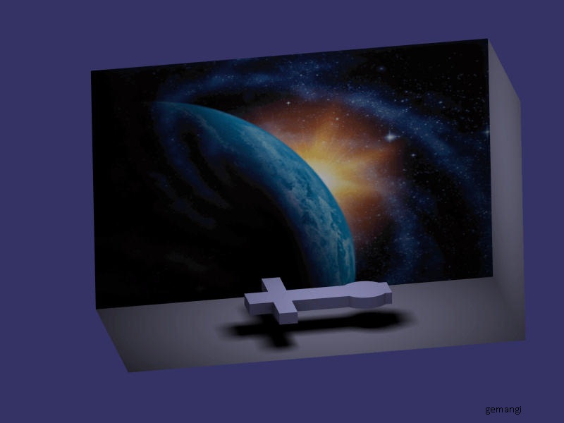

gemangi
Mensajes: 238
Temas: 13
Ubicación: Earth
Edad: 59
Re: Photo studio - Sombras duras / blandas
Mensaje por gemangi »
Y gracias por tus palabras. Y por el punto. Pero no entiendo del todo qué es lo que intentas decir -aunque intuyo sentida frase con la que convendré seguro- en ese ¿interrumpido? breve escrito. En cualquier caso, como te ha gustado, te dejo otra muestra.
También espero le haya sido útil a Federiico y la falta de respuesta se deba a nada importante.

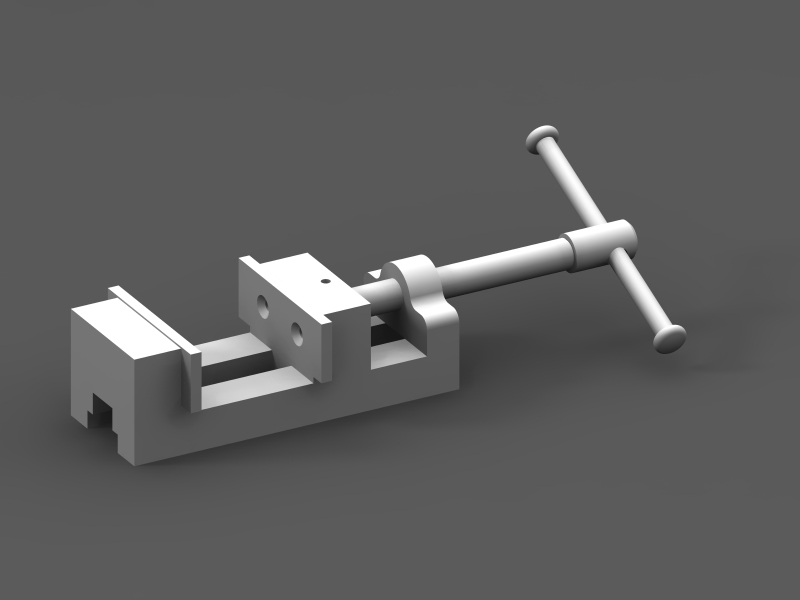

federiico
Mensajes: 6
Registrado: Dom Dic 27, 2009 6:06 pm
Mensaje por federiico »
Hola gemangi, muchas gracias por las respuestas y los ejemplos!
No respondí­ antes porque como el tema habí­a pasado varios dí­as inactivo no volví­ a mirarlo hasta ahora.
Subo un ejemplo probando lo que me comentas.
Igualmente creo que Catia se queda corto en este sentido. Sé que no es un software de representación 3D pero pensé que tal vez podrí­a lograr algo parecido.
Gracias gemangi por indicarme lo del tipo de luz "sphere", supongo que entre tanta prueba lo usarí­a con unos valores en donde no se notaba el efecto.
Pero de todas formas hay que ponerle los parámetros a mano. Yo pensaba que con algún tipo de luz la sombra quedaba así­ directamente, como una proyección real de luz ambiental.
Uso estos término porque no se cuáles son los que corresponden para referirse a cada cosa.
Me sorprende porque por ejemplo en la sombra de la pieza propia (no la proyectada), se ve perfectamente difuminado o menos sombra donde refleja otra superficie cercana de la misma pieza. Pero sin embargo en el suelo esto no pasa.
Gracias agox también por el manual, ahora me lo bajo para mirarlo!
Saludos y gracias!

Por fin!!! Encontré una página en donde explica lo que yo querí­a conseguir!!
Siempre la buscaba pero nunca encontraba nada útil. Y ayer mirando por enésima vez, encontré en un post de un foro llamado 3dcadforums un link a la página que me solucionó la duda.
Quiero compartirla con todos y difundir la técnica.
Es una página que está en ruso pero gracias al Google translate se puede ver en un español bastante coherente y además tiene muchas capturas de pantalla que nos aclaran detalles de la configuración de luces, etc.
Este es el link ya traducido
Y aquí­ dejo un render de primer momento probando lo que se comenta en la página (el tipo de área de la luz es Disc)
Otro render con tipo Sphere como me comentaba gemangi
Tengo que ver todaví­a cómo hacer las sombras proyectadas en el suelo más marcadas y cosas más especí­ficas, pero lo principal ya está logrado.
