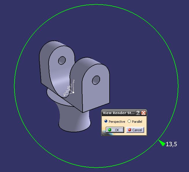

Bueno, supongo que el titulo del post no es muy aclaratorio :62 , pero resulta que hoy cuando quiero ocultar (Hide/Show) con la tecla de atajo F2, me sale un circulo ocupando media pantalla y con una flecha por su contorno exterior, que hace variar la perspectiva del dibujo :58
...no he tocado nada de configuración y ayer la tecla F2 me hacia la función de ocultar o mostrar correctamente, asi que no entiendo que habrá pasado....como sean los CatSettings, me da algo :52
Aquí la foto del Customize y se puede ver que el atajo existe
Aquí lo que aparece cuando pico la tecla F2
Bueno, hasta que lo "repare" y como me da pereza el botón derecho para este caso, iré usando la paleta "View" :39

Lo que te aparece es el "acentuador" de la perspectiva cónica, cuando le das a la flechita verde te "exagerará" la perspectiva. Este circulo te sale, también, en el módulo Shape/Sketch Tracer (es un módulo que sirve, además, para colocar blueprints).
El atajo que yo utilizo para visualizar/desvisualizar es Ctrl+H.

Carlos, la ventana del customize que has puesto, te salé así­ estando en el módulo en el que estabas trabajando en el momento que te aparecí­a lo de la perspectiva, o cuando has mirado lo del customize estabas en otra distinta? Haz una cosa, en la ventana customize, en comandos, ponte en all comands estando en el módulo en el que te sale (lo de la perspectiva) y busca el que te ha dicho ciri que es ese para ver si tiene asignado ese acelerador y si es así­ quí­taselo.

...pues resulta de lo mas misterioso o quizás es cierto lo de la "deformática" :58 ...resulta que cuando he arrancado hoy Catia, ya estaba todo "colocado en su sitio" :30
...supongo que al apagar y volver a encender el programa, se ha puesto solito en su sitio y como estaba...
De todas maneras, he mirado lo que me comentas anus
, pero no he sido capaz de encontrar ese comando :30
...en fin, supongo que he tenido suerte por esta vez
Un punto para cada uno por vuestra ayuda y atención :53

Carlos, si no has encontrado el comando es porque no estabas en el modulo correcto. Hay comandos que están en todos o casi todos y luego otros que está en su módulo correspondiente. Lo que te pasó a ti el otro dí­a es que estabas colocado en el módulo donde está ese comando y aunque tú tengas asignado el F2 para el Hide/Show (incluso puede que esta asignación la hicieses en otra release y te hayas llevado los catsettings) Catia por defecto tiene asignados aceleradores en algunos comandos y cuando es así­ mandan los de Catia sobre los tuyos. Si vuelve a pasarte haz lo que te dije, en el módulo en el que te pase, búscalo (al comando en customize) y quí­tale el acelerador.
