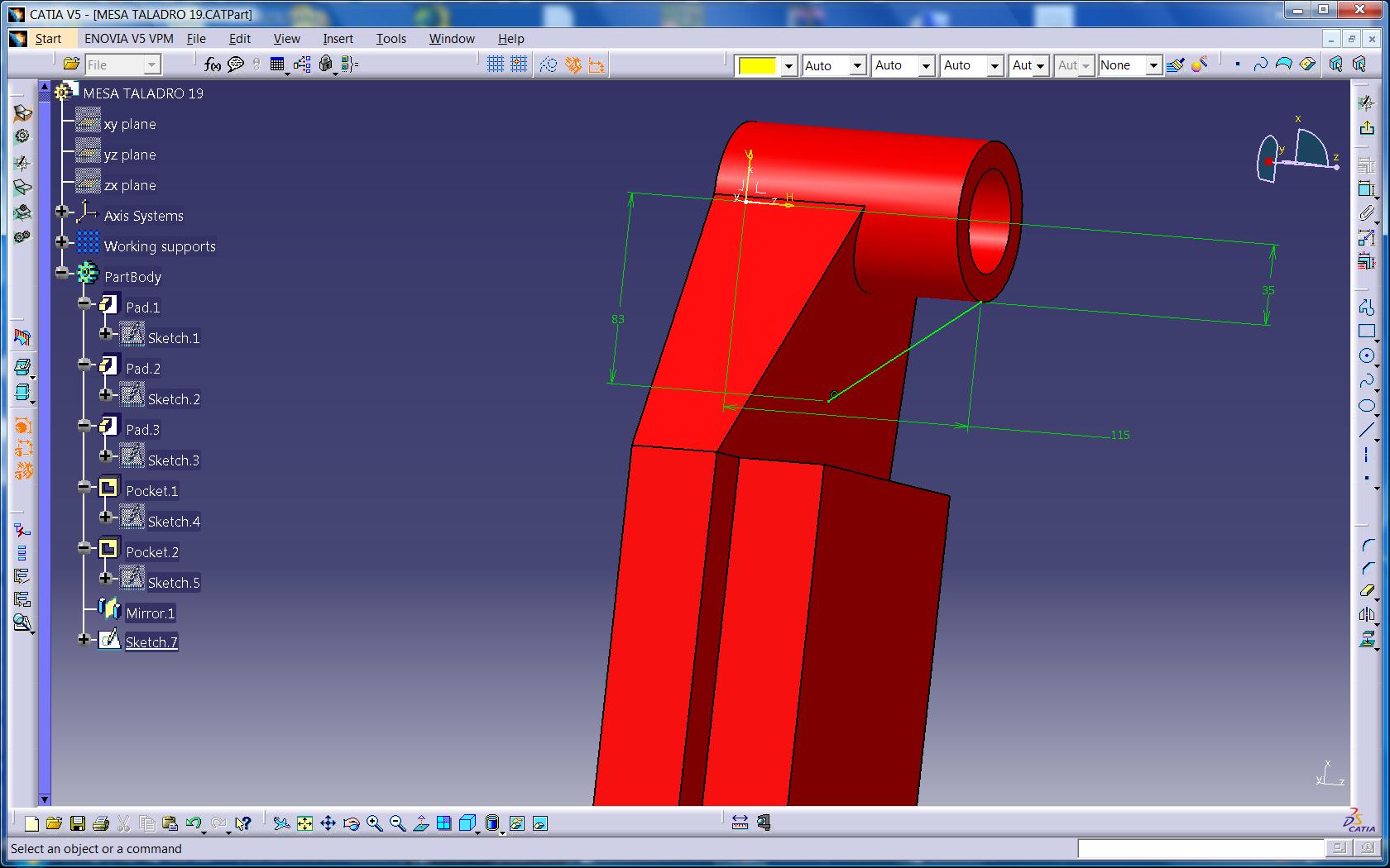

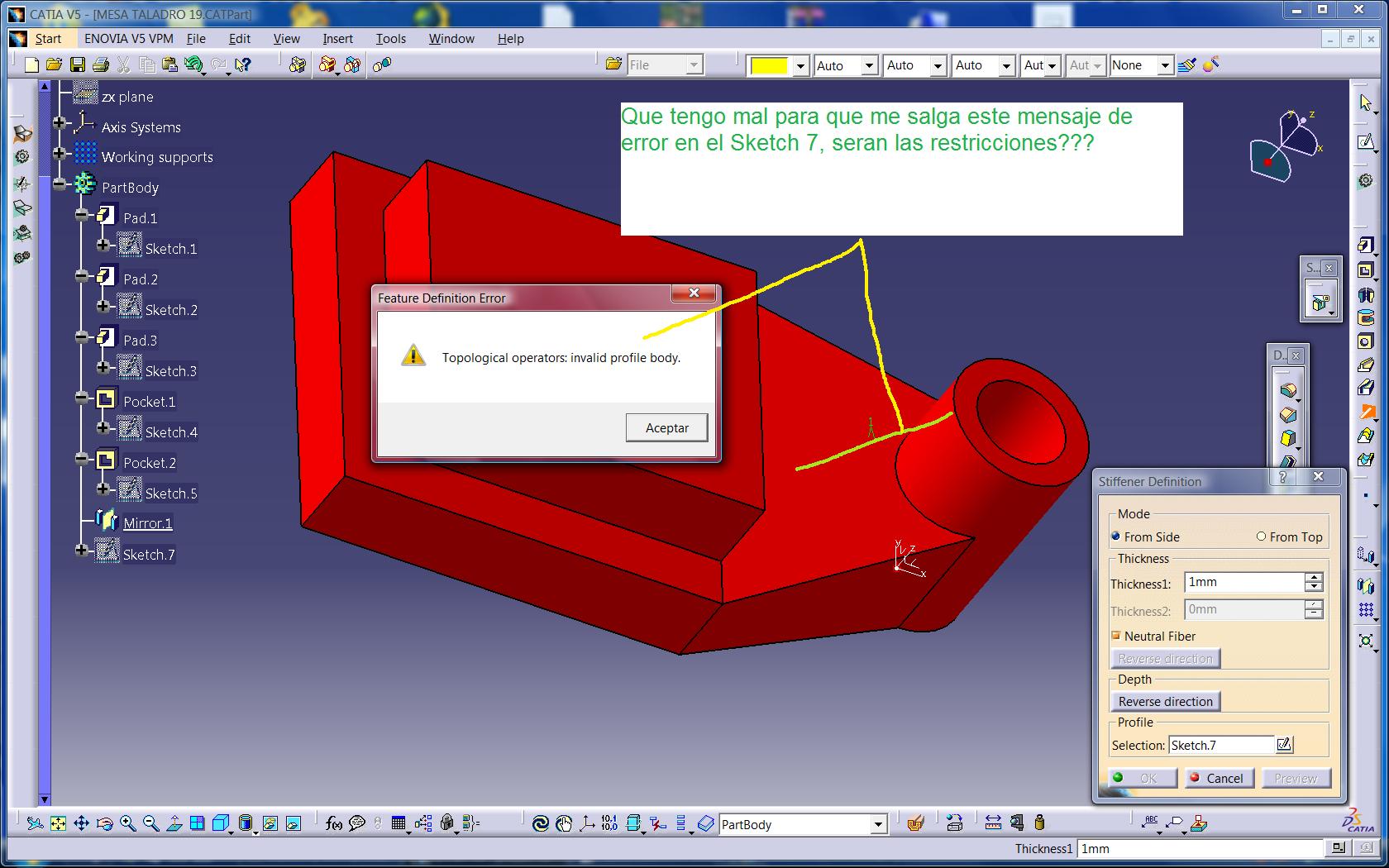

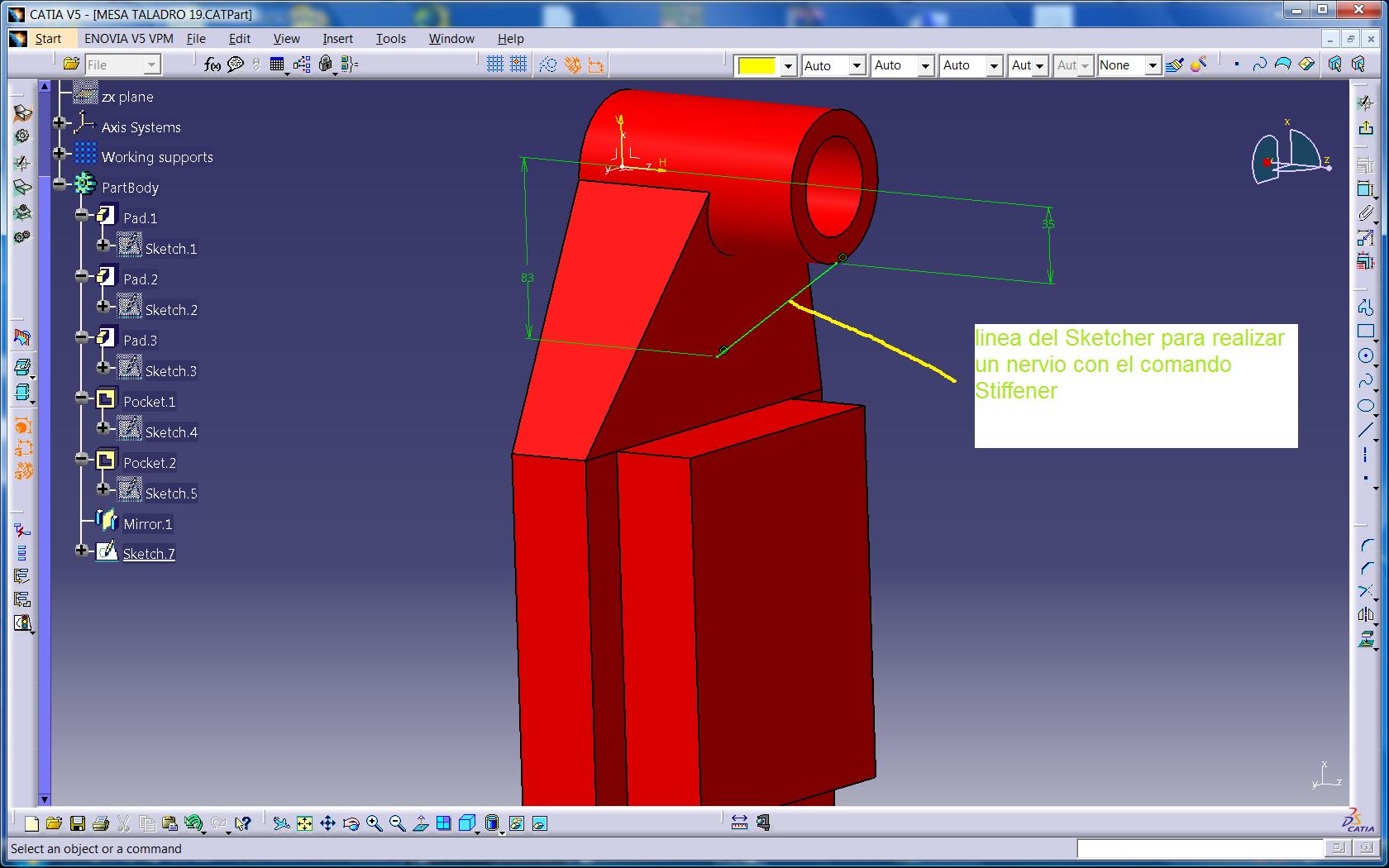

El comando STIFFENER me trae de cabeza no consigo hacer algo que parece tan sencillo como un nervio?

Lo miraremos. Pero si, parece ser que tienes un problema del tipo que comentas (compruebalo otra vez, aunque te parezca que este bien)..Yo mismo me creo a veces que restricciono bien, y no es asi.
En cuanto al mensaje, Topological significa que le es geometricamente imposible, pero no es eso lo que debemos mirar.
Este comando, a grandes trazos funciona tal que asi, El bueno de Carlos, lo explico aqui. http://www.rincad.es/viewtopic.php?f=12 ... =STIFFENER" onurl="window.open(this.href);return false;
Tenemos una (L) y en esa pondremos un nervio imaginate (\).
Lo que va a hacer, si le tenemos marcada la opcion (from side) desde lado es engrosarlo en las direcciones normales apl plano del sketch. ¿Y en la otra direccion? pues encontrar chicha o carne donde limitarse, imaginatelo ¿OK), la carne sera nuestra (L).
Yo en tus fotos veo en el arbol, creo que lo tienes bien ordenado en cuanto al body se refiere. Eso es importante. Luego ese tema que este en su body lo descarto como error.
Un tiro al bulto....Luego entonces pienso que uno de tus dos ptos de tu nervio, no llega. He dicho (no llega como error). Por que no pasaria nada si se metiera.
Entiendo que lo has restriicionado geometricamente, pero asegurate. Mira tu sketcher en ese sentido, por favor. o Cuentanos en caso de equivocarnos
Miralo por favor.

Las restricciones que le estoy aplicando corresponden a las del plano. (MESA- PORTATALADRO del CIRI) Pieza nº 19.
Con las restricciones esta tocando la linea tanto el diámetro de 70 como la base inclinada no se si por ahí estará el problema de que toque estas partes?

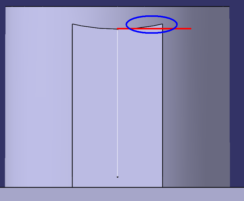

Edito porque habí­a puesto que la lí­nea no tiene intersección con el sólidos pero si que la tiene.
El problema es este. Te pongo una imagen para que se entienda mejor.
Si la linea roja fuese la parte superior del cilindro, al ser la cara cilí­ndrica, los lados del nervio se extienden hasta llegar a dicha cara cilí­ndrica por lo que la parte que esta dentro del óvalo azul no se puede dibujar, por eso te da error.
