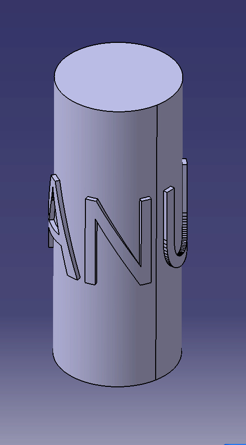

Hola!
Pasos que sigo yo para hacer eso, no he visto lo de Juanri, jajaja, como se entere me mata:
1- En un CATDrawing pongo el texto y lo salvo como dxf.
2_ Abro el dxf, el texto ya no es un texto, son lineas, etc.
3- Extraigo la superficie del cilindro y la divido en dos para poder desarrollarla.
A las dos superficies en las que quiero poner el texto les hago un unfolded.
4- Copio y pego el texto en un sketcher situado en un plano que me hecho con dos lí­neas de la superficie y coloco las letras en la posición que me interesa.
5-Me extraigo las letras con el comando extract, una a una para que no haya lí­os y como datum para que no den problemas, jajaja, en cosas de estas no me gusta tener mucho link, es más fácil cambiarlas en caso de modificaciones.
6-Me voy a un Unfold y urlo dos veces para editarlo. En él voy a la pestaña Transfer y selecciono las letras que quiero llevar a mi cilindro y elijo Fold en una un desplegable que hay a la derecha debajo de donde se colocan las curvas que queremos llevar a la superficie sin desarrollar. Pulso Ok y luego hago lo mismo con el otro.
7- Ya tengo las letras ahora con el comando Fill hago superficies de las letras.
8- Ahora lo único que queda es hacer Thicksurface de las letras y ya está.
Bueno no sé si os gustará mi método pero es como yo lo hago. Que es laborioso, pues sí­, pero si todo se hiciese con un botón, la mitad de nosotros sobrarí­amos, así­ que mejor así­, jajajaja.
PD Os voy a intentar colocar un part para que lo veáis, si no lo consigo se lo mandaré a Mondi para que lo haga él, es que para estas cosas soy un poco desastre.
