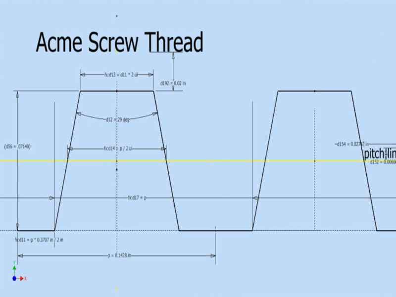

espero puedan ayudarme. bueno mi problema es que quiero generar el roscado en u agujero pero hacer lo y no colocarle la representacion de rosca. lo que quiero saber es donde puedo encontrar los perfiles de las roscas como por ejemplo esta
este perfil me lo paso un amigo pero el problema es que el lo hizo en inventor 2010 y yo tengo el 2009, hay alguna forma de poderlo abrir.

A ver Orimar, no hace falta que nadie te pase nada, ni que busques por ningún lado. Esto es muy sencillo de hacerlo, en Inventor y en cualquier soft.
Dibuja un cilindro del ø exterior de la rosca y de la longitud que necesites ....
Mira mejor que veas este ví­deo que lo entenderás a la primera:
Además, por poco no es la rosca que tu necesitas hacer :44 :44

No estoy seguro, pero parece que lo que necesita es el dibujo de los distintos perfiles de rosca que existen, como por ejemplo el que manda.
Yo tengo algunos perfiles de rosca en un .pdf que adjunto y espero sirva para lo que necesita.

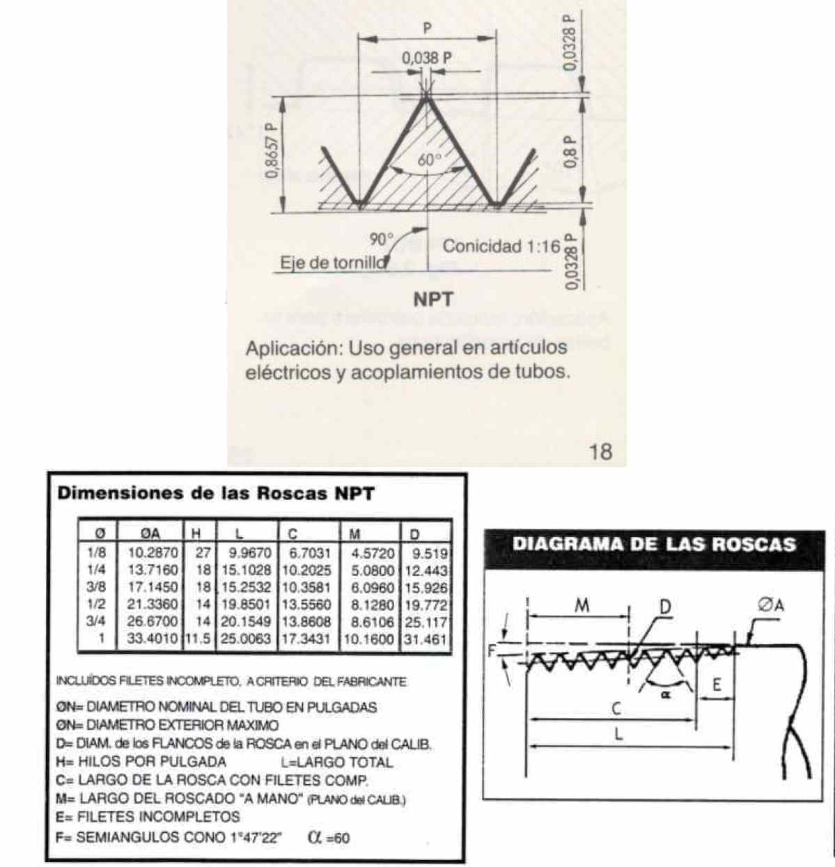

Alguna tabla de perfil, recorrido y datos para roscas NPT?
Se habla poco de estas roscas y creo que son muy utiles,
Gracias de antemano

Hola Luman, en >, Ricardo ha subido un PDF con TODOS o casi TODOS los perfiles de roscas, habidos y por haber. Digo esto, porque hay algunos que ni conocí­a.
Pues bien, dentro de esas estupendas hojas, esta el famoso perfil NPT, pero no te preocupes, ya te lo he localizado yo y lo he complementado con un poco mas de información. Espero que con esto te valga para lo que necesites y si no ya sabes donde estamos :44 :44
Última edición por Mondeo14 el Mar Nov 08, 2016 1:52 am, editado 1 vez en total.
Mensajes: 12349
Re: Perfiles de Roscas
Rectifico Luman, olvida lo que te he dicho en mi post anterior, mira >, acabo de encontrar la Norma de las roscas NPT, en brasileño, pero la Norma de esta "misteriosa" rosca :44 :44
Que lo disfrutes.
Fantástico, creo que me va a venir muy bien para mi uso particular del taller,, aunque veo que hay que descifrar varias cosas, así­ por encima viene muy muy bien, ademas es una rosca que no se encuentra mucha información, personalmente cada vez que hago algo de esto me cuesta pedir datos a la dirección, y no es que pase nada, pero bueno prefiero hacerlo yo
