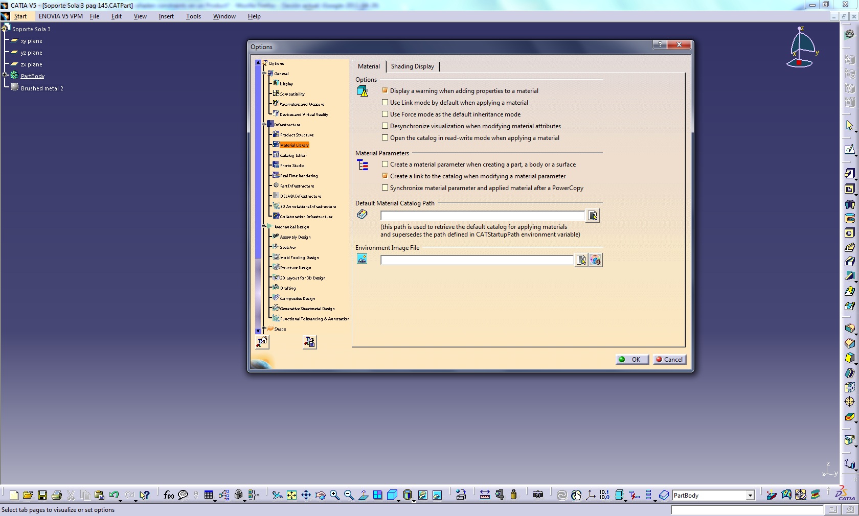

2.- Ve a Tools>Options>Infrastructure y situado en la pestaña de Material, hazme otro pantallazo.

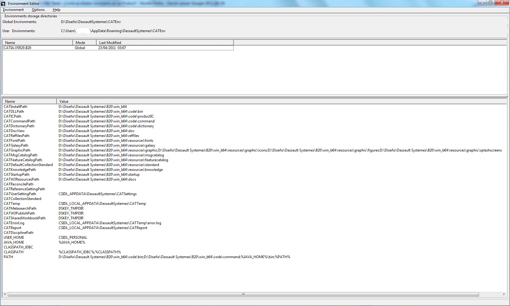

3.- En Windows: ve a Inicio>Todos los Programas>Catia P3>tools>Environment Editor V5R20, hazme un pantallazo de la ventana que sale al darle ahí­.
A ver si con esto veo porque te pasa eso y si no lo arreglaremos de otra forma.

Bueno, gracias por tu ayuda, creo que vas a tener pesadillas conmigo. Aquí­ tienes las imágenes y en orden de tu petición, pero antes avisarte, tengo por costumbre cambiar algunos directorios en la instalación. Espero y deseo que eso no sea el causante de mi problema, porque entonces le tengo que poner otro punto negativo a Catia.
Las capturas:
