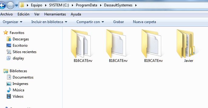

No estoy muy seguro de donde paran los CATSettings en mi ordenador. Pongo una imagen:
Supongo que será esto, pero no estoy seguro. Uso Windows 7 y no estoy muy convencido de que esta sea la ruta correcta donde Catia guarde los CATSettins. Además hay tres instalaciones de Catia. V5r19 (x32), V5r19 (x64) y V5r20 (x64). Supongo que todas usan estos CATSettings y si descojono algo el destrozo puede ser mayúsculo.
¿De que se tratarí­a? ¿Hacer una copia de seguridad del directorio CATSettings y borrar la original para ver que pasa?

Empiezo a entender cuál puede ser tu problema.
Y también tengo cuatro instalaciones de Catia, a saber:
Catia V5 R16, Catia V5 R16 ESPAÑOL, Catia V5 R18 y Catia V5 R19. Todas ellas funcionando en Windows 7. Pero individualizadas.
Necesitas individualizar los ajustes de cada una de las instalaciones que tienes. Es posible que alguien considere que este contenido deberí­a incluirse en otro hilo, de modo que te contestaré brevemente aquí­ y más extensamente en el post que Mondeo ha abierto a propósito de los ajustes de la Catia, a la que te ruego trates con mucho respeto y cariño. :69
El mismo icono de inicio de Catia (Propiedades) te proporciona la ubicación y el nombre del archivo *.txt que debes comprobar y editar. Esta edición también se puede hacer desde el Enviroment Editor que encontrarás en Inicio de Windows, dentro de la carpeta de Catia. Yo prefiero el método de editar el archivo txt
En ese archivo de texto encontrarás la variable de la ruta de los archivos CATSettings. Ahora sólo debes editar cada uno de los archivos (V5r19 x32, V5r19 x64 y V5r20 x64) modificando la variable CATUserSettingPath=CSIDL_LOCAL_APPDATA\DassaultSystemes\CATSettings y escribirla como CATUserSettingPath=C:\B19CATSettings.
Cuando abras el archivo de texto, verás que hay alguna variables que contienen la cadena B19, pero otras no. Algunas de esta son compartidas pues, entre diferentes instalaciones. En muchos casos no es incompatible el mismo ajuste, pero en otros sí­. (Sobre todo desde la R16 hasta la R19)
Esta deberí­a ser la ruta de tu archivo de texto
C:\ProgramData\DassaultSystemes\B19CATEnv
Y este su nombre
CATIA_P3.V5R19.B19
Más ayuda ? Sólo pí­dela.
