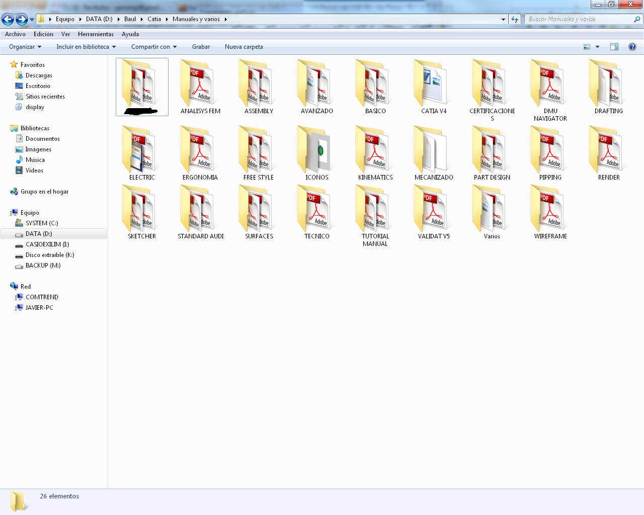

existe algún manual de este modulo?
gracias chavales
