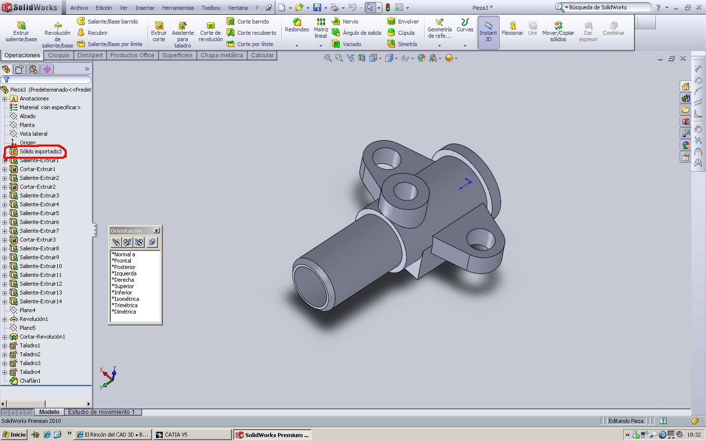

Hola, para mi esto es una novedad, y me he asombrado mucho,
he dibujado una pieza en Catia y la guarde como IGES, seguidamente la abrí con SW y la he abierto le hice el diagnostico de importación, me saco una cara defectuosa, le di a intentar reparar todo, y me digo que ya no quedaban caras defectuosas y di ok, me salio otro mensaje ¿Desea proceder con el reconocimiento de operaciones? le dije que si y me saco la pieza con el árbol de operaciones, para mi esto es una novedad no se para vosotros, por si acaso os lo cuento

Hola Luman.
Yo lo he probado varias veces y no siempre he tenido resultados satisfactorios, si la pieza es algo complicada se lia un poco.
