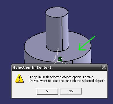

Eomer, para que un catpart mantenga los links con otras piezas cuando se trabaja en contexto sin hacer ningún paso adicional, ve a Tools > Options > Infrastructure > Part Infrastructure en la pestaña "General" tienes que activar en la sección "External References" "Keep link with selected object".

He activado la opción tal como me has indicado. Pero despues de terminar de dibujar una pieza en contexto, no ha quedado con las restricciones de conjunto, es decir "coincidence constraint", "offset constraint"... ¿Eso no será para otra cosa?

Eomer, lo que tú tienes no son constrains entre piezas de un conjunto, son links contextuales, te has apoyado en geometrí­a de una pieza para hacer la otra diciéndole que te guarde el ví­nculo entre ellas. Haz otra prueba, coge y mueve el eje, ya verás lo que pasa.
Mañana si quieres seguimos, pero antes decirte que esto es uno de los conceptos que más le cuesta entender a la gente, los links contextuales.

...lo que comenta anus de los links, es cierto :63 al menos a mi me está costando "entenderlos", jeje
...también debes tener en cuenta, los mensajes que salen y analizarlos :18
...que vendrá a decir " esta activada la opción de mantener el link con el objeto seleccionado. ¿Quieres seguir manteniéndolos?" ...o algo parecido y mas técnico, jeje
...en función de lo que le digas, tendrá unas consecuencias u otras :14

Por ejemplo: Llega la hora de dibujar en contexto. Estas en tu conjunto, buceas (vas activando) hasta el nivel donde esta tu part vací­o. (fí­jate en que tu interfaz ya no sera la del conjunto, y en el color azul del nodo). Por ejemplo, elijes hacer un sketch (no problem), te pregunta donde apoyarlo.
Y como te decí­a (..Desde tu conjunto, has buceado hasta activar el nodo de tu part, estas allí­ sumergido en contexto. (eso es). Y querí­as hacer un sketch. nos quedamos colgando con la brocha en la mano, pensando donde apoyarlo. pero estoy en contexto, con el cuadro de dialogo abierto, pero viendo todo...). Y zas, elijes un plano que no es de tu part. ¿OK?.
Inmediatamente surgirá un cartel diciéndotelo (no te asustes, no todos los carteles son error..aunque estén en ingles) Dice..mas o menos..¿Quieres que te guarde vinculo?.
Si dices que no. te hará bien el sketch de todas formas. ¿Y que ha pasado con el plano forastero? te preguntaras. Pues nada te habrá echo una copia de ese plano en tu part, pero sin vinculo.
Y si dices que si?
Pues que te habrá echo también "algo parecido" , si. tendrás algo "semejante a un clon" de la forastera original. Es decir. con vinculo.
