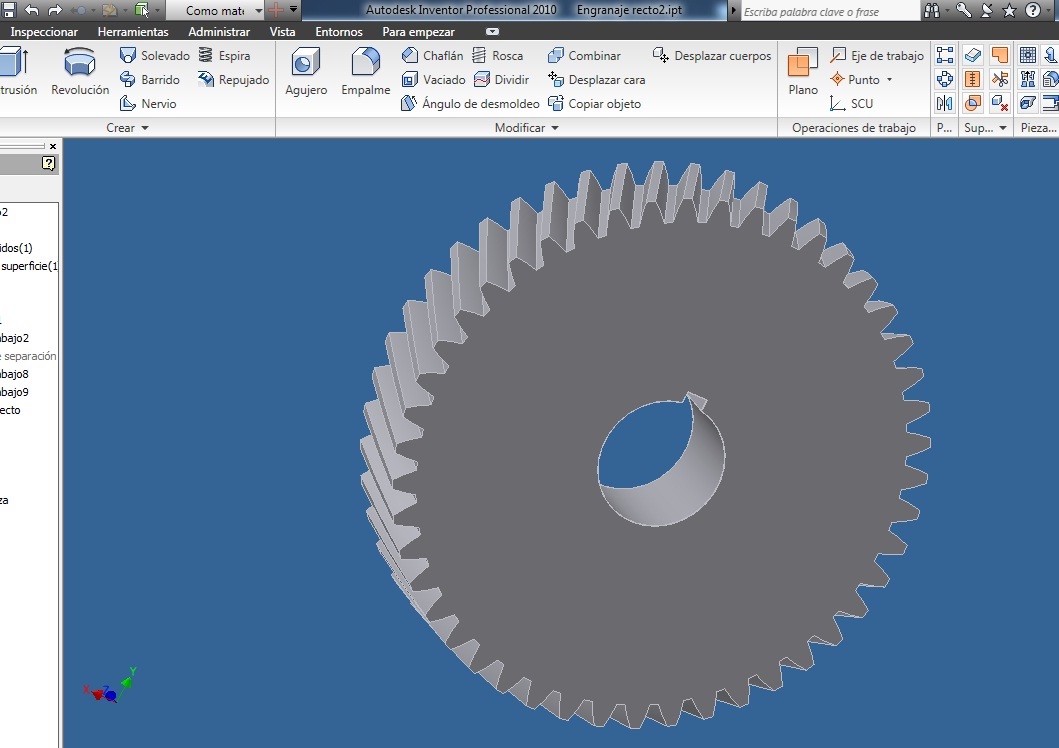

Buenas. Subo una pequeña transmisión que dibujé antes de realizar el actuador. Me hace gracia que se cuelgue en este post. Un saludo !!! :21
PD: Intento dibujar una cinta transportadora con unos PDF's que me envió el señor Mondeo, que por cierto, son buenos. En cuanto tenga algo dibujado o la cinta cuelgo imágenes.
