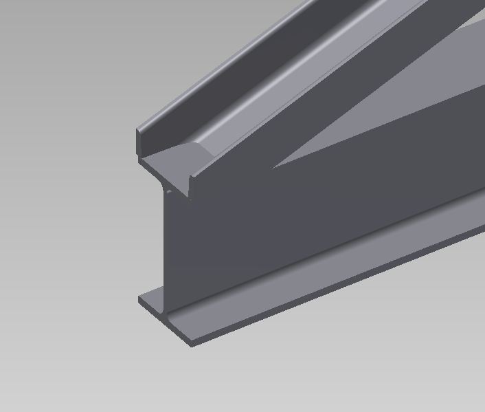

A falta de estudiar el tema un poco mejor, me he atrevido a hacer una prueba y aquí­ está el resultado.
ImagenImagenImagenImagen

Re: Generador de estructuras
Gracias Ricardo.
Posibilidades tiene y muchas, el problema que le veo es que cuando quieres hacer otra estructura muy parecida y quieres aprovechar una ya hecha, o yo no he sabido utilizarlo, o verdaderamente es un problema y es mejor empezar de cero. En cierta ocasión, mi buen amigo Filosk me enseñó lo que se podí­a hacer con el Modelado Esquelético (como lo llama el) y me enseñó una super estructura que estaba preparando, bueno, me enseñó parte del esqueleto. Era impresionante lo que estaba haciendo y no lo llegue a ver acabado, pero de seguro que tenia que ser maravilloso.
No se si habrás investigado un poco por tu cuenta, pero si miras puedes hacer hasta cálculo de fatiga. Las posibilidades como ya te he dicho, solo loas limita la imaginación, eso si, contra mas compleja sea la estructura, mas trabajo te va a costar ponerla a punto.
Tus imágenes me gustan mucho, veo que has entendido fácilmente la forma de utilizarla y eso es grato de ver. Yo se que hay gente que lo utiliza de otra manera, manera que por mucho que pienso no recuerdo como lo hacen ellos. De todas formas, puedes ver ví­deos sobre el tema en YouTube.
