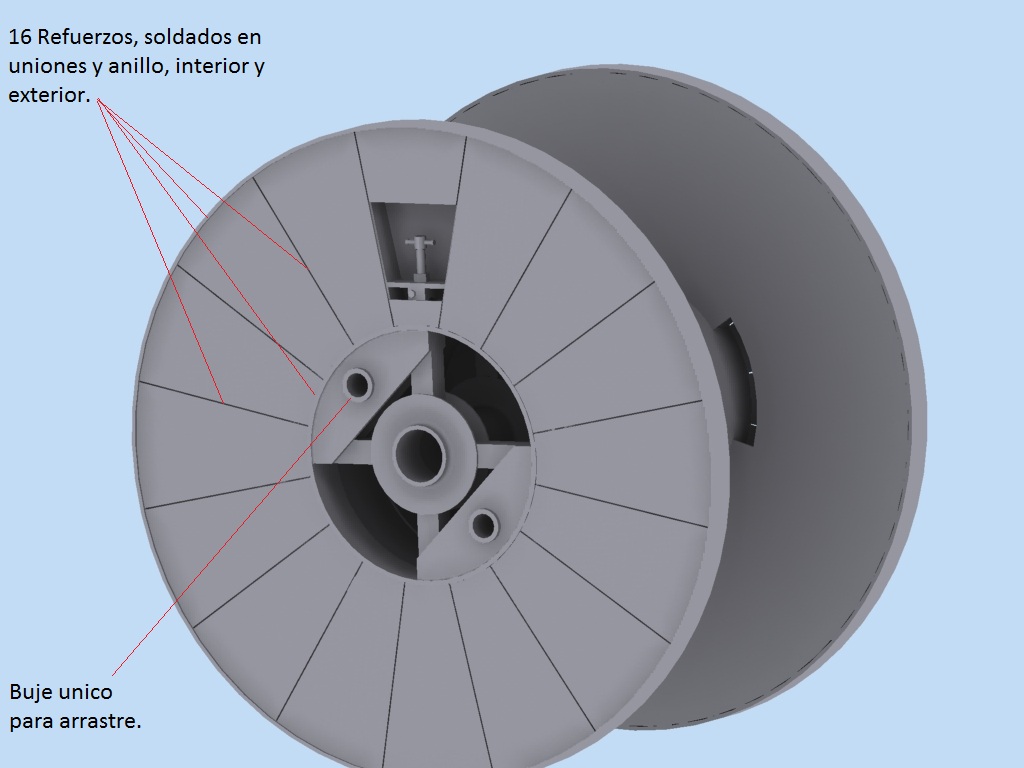

te adjunto un render que realice después de un par de retadas de mi jefe. jajjajaj

Excelente trabajo Led y no te preocupes de no poder parar para aprender, lo poco que lo puedas hacer te resultará entretenido y siempre buscarás un "hueco" para poder practicar. Además, nos tiene por aquí­ a tu disposición y trataremos de ayudarte en lo que podamos.
Una pregunta, ¿el render con que está hecho?. Y ya puestos, me gusta la pieza en cuestión, por un casual no tendrás los planos a mano y (lo mas importante), ¿los puedes y quieres compartir?. Se acercan unos dí­as de vacaciones para mi y no me importarí­a intentar hacer la pieza en cuestión e intentar renderizarla en Inventor.
Si no puedes compartir los planos públicamente y no te importa compartirlo en privado, aví­same y te mando mi email para que me los mandes.
