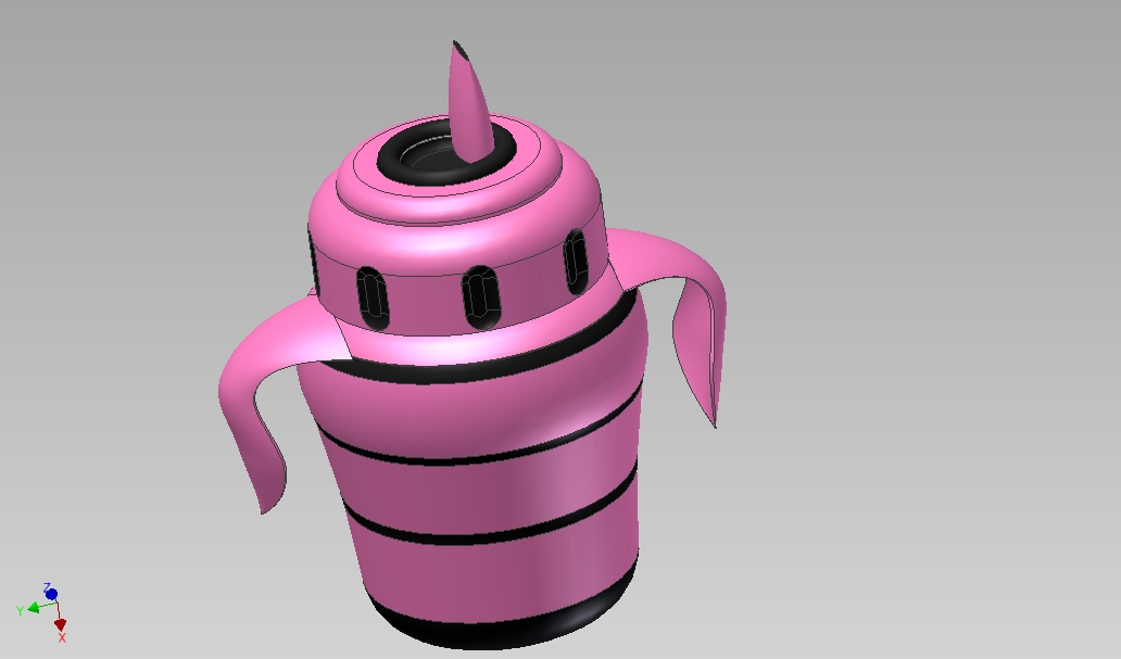

Buenas noches a todos, tengo un problemilla con el biberón de mi hijo, he de dibujarle las pestañas de agarre del biberón y me he quedado bloqueado y no sé como acabarlo, a ver si me dais unos consejillos para seguir adelante, perdonad por mi ignorancia, espero seguir aprendiendo de vosotros.

Si me pones una foto o una imagen donde se vea lo que quieres hacer, tal vez te pueda orientar de alguna manera. Me vas a perdonar pero es que no te entiendo lo que quieres hacer.
Re: Biberon
Mondeo lo que quiero hacer en el biberon son las dos manecillas para agarrarlo con las manos y no sé como he de hacer para darle la forma solida. No sé si me entiendes, a lo mejor me estoy complicando mucho.

Ufff, se puede hacer de muchas maneras, yo he preparado una en un momento, pero la imaginación no tiene lí­mites.
A ver si puedo explicarme. No se si tu biberón es hueco, pero yo no lo he hecho así­: me he creado un boceto que pasa por el medio de mi "biberón" y he dibujado mas o menos lo que querí­a.
Ahora he salido del boceto, he hecho una extrusión hacia los dos lados de lo que he dibujado y listo, ya solo queda hacer los radios de adorno. Puedes hacer cualquier forma, pero si quieres hacer un "asa" de sección redonda o con una sección determinada, has de utilizar la instrucción barrido. El mismo método para crear el eje central, es decir, boceto en el medio, eje de la forma. Luego has de crear una sección en uno de los extremos y para ello has de crear un plano de trabajo en uno de los extremos, un boceto en ese plano, proyectar el extremo en el boceto, dibujar la sección o forma, salir de la orden y ejecutar barrido. Casi siempre te tomara las secciones el solo, pero si no lo hace, tocas el boceto que de forma a la sección y luego el eje de barrido.
No creo que me entiendas lo que te digo, pero mira la ayuda de Inventor, sobre todo los ví­deos explicativos (bueno, mas que ví­deos, animaciones) y entenderás lo que te explico. Yo te aconsejo que pruebes lo primero que te he contado.
Se me olvidaba, solo necesitas hacer una si son las dos iguales, ya que la otra la haces con simetrí­a de operación.

Buenas otra vez, creo que me ha salido alguna cosa a ver que os parece, buenas noches a todos que por hoy ya hay bastante.

No esta mal la solución, que es lo que al final cuenta.
Vi esta respuesta anoche y se me habí­a olvidado comentar al respecto. Como ya has podido comprobar, soluciones puede haber muchas, todo depende del fin a conseguir y de las "vueltas" que quieras dar a algo.

Hola Joanm, para cada cosa hay su técnica y para dibujar lo que tu quieres existe lo que se llama "Modelado esquelético", que si quieres que te diga la verdad, a mi me da algunos problemas que no llego a entender y resolver. Pero bueno, eso es tema de otro post, dejemos este para contemplar ese biberón que has hecho y por cierto, ya me gustarí­a ver que método has utilizado. Te ha quedado muy bien y estoy intrigado el "cómo" esta elaborado esas "asas".

Gracias avan78 por el punto :68 , respecto a las asas, Mondeo, las he hecho con una solevación a distintos planos, los mismos que tenia en la 1º foto y luego patrón circular de la operación de solevado.

Muy buen método, no se me habrí­a ocurrido a mi. ¿Estás seguro de que no sabes nada de Inventor?, porque ya empiezo a dudar que no sepas nada, después de lo que me estás demostrando.
