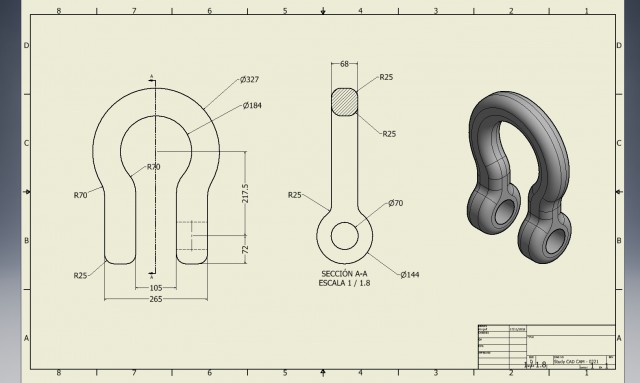

Re: Study CAD CAM - 0221
Mensaje por Periag »
No se si la he subido bien o no, pero este es el resultado. Se puede mejorar, el cajetín lo he dejado en blanco, cotas raras, pero es lo que me ha salido. Gracias
Mensajes: 11778
Temas: 873
Agradecido : 4494 veces
Agradecimiento recibido: 3629 veces
Pues esta bastante bien, no veo "cotas raras" y lo del cajetin, ya sabes que hay un tutorial en este Foro, para configurarlo a gusto de cada uno.
Bravo por animarte a realizar el 3D y mas todavía al animarte ha realizar el plano.

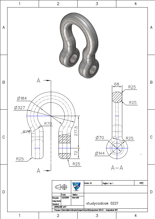

Mensaje por alberto66 »
Mi solución:
La verdad es que después del "tuto" de Ricardo ha habido que pensar más bien poco. Ideal para un viernes por la  tarde... :44
Alberto

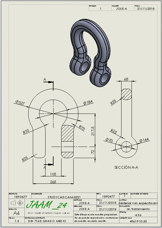

Mensajes: 3092
Buenas, mi solución.
