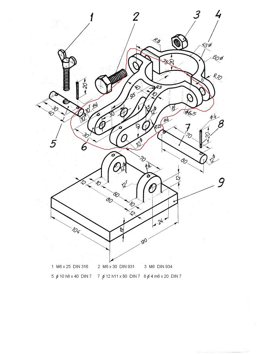

Hola! Estoy aprendiendo SolidWorks por mi cuenta, haciendo conjuntos y ensamblajes. Y necesito que alguien me ayude y me diga como puedo dibujar la pieza 6 del siguiente conjunto, no tengo ni idea de como hacerlo para dibujar los que viene siendo las patas de la brida, no se si es que faltan medidas o simplemente que no se jeje. Agradecería mucho una pequeña ayuda. Gracias de antemano!!

Te dejo mi solución a la pieza 6 :21
si tienes más preguntas sobre la pieza, con gusto podre ayudarte :53

Independientemente de que puedan faltar algunas cotas, algunas se pueden deducir y otras podemos llegar a inventar. No es lo correcto pero por suerte en estos ejercicios siempre podemos recurrir a nuestra creatividad.
Salvando ese primer paso los brazos no presentan demasiado problema hay un entrecentros de 30 asi que si hacemos un plano a 15 del centro y hacemos primero una palanca podemos despues hacer simetria para conseguir la otra. No veo el problema.
