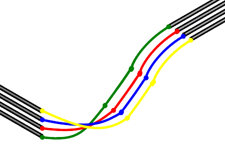

Yo creo que le he entendido, lo que quiere hacer es empalmar esas tuberías, y para ello debe de hacerlo con una secuencia de empalmes tipo "S" pero con el añadido de que las tuberías no deben de chocarse entre ellas.

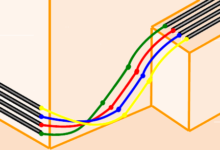

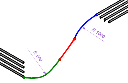

Esto es lo que entiendo yo. Se trata de unir con un tramo curvo de radio 500 (en verde en mi croquis), después un tramo recto (en rojo) y por último otro tramo curvo de radio 1000 (en azul).
Y por si eso fuera poco, las cuatro canalizaciones se deben de cruzar :46 :46 :
Imagino que tendrás tus razones para empeñarte en usar esos radios, o que no podrás utilizar conducciones flexibles, o que tampoco puedes cambiar la forma de unirlos para que no se crucen.
¿ Es así como los quieres ?

Eso mismo Antonio,
Pero las tuberías deben de ir paralelas de ahí lo de la técnica del "peinado"

Se me había olvidado subir el otro croquis que hice simulando las paredes en las que podría estar apoyado, para entender mejor la disposición de los planos de apoyo (o al menos así es como yo los veo).
Sí, NeoCimek, también entiendo que deben de ser "paralelos" pero en un croquis rápido es lo que me ha salido.
De todas formas esto más que un diseño se parece a uno de esos trabalenguas de "el cielo está enladrillado, quien lo desenladrillará, el que lo desenladrille buen DISEÑADOR será".

Buenas, puede ser algo así?
Lo de los radios 500 y 1000 me despista un poco.

Bien Jaam, yo creo que puede ser una solución.
Los codos que has utilizado deben ser de radio 1000 o 500, eso es lo que yo entiendo.

Sin utilizar módulos de tuberías y en SolidWorks creo que puede hacerse algo.
Mi intento es inclinar unos grados el codo inferior de 500 de radio para lograr salvar la tubería inferior, pero esos grados dependen de la separación de las tuberías, del diámetro y no se si de algo mas.
Inventando datos algo ha salido, una imagen de lo que tengo hecho.
A ver si mañana lo termino y soy capaz de encontrar como calcular esos grados, de momento lo he hecho a ojimetro.
