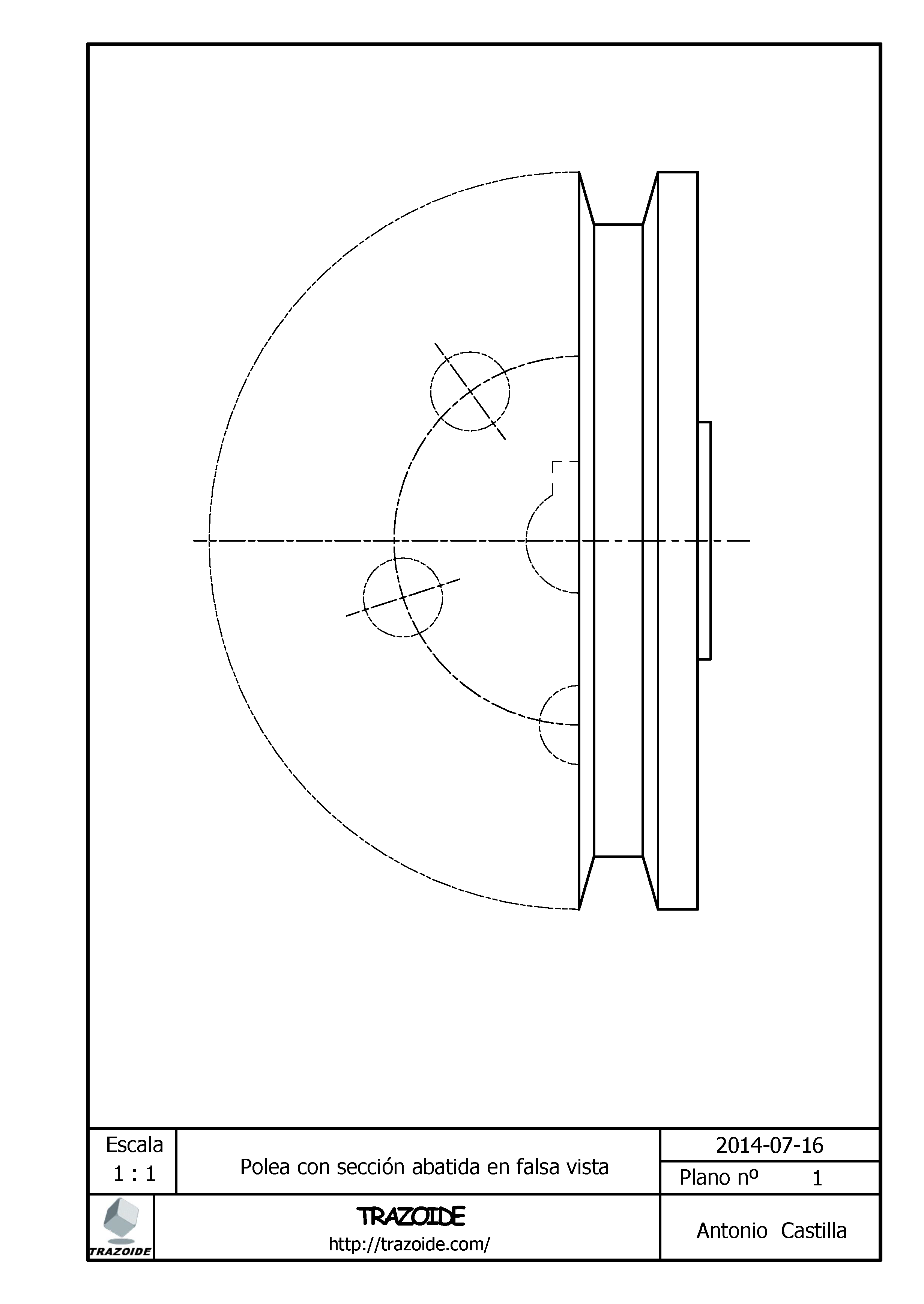

Una imagen vale más que mil palabras. Como bien te ha dicho Mondeo14 incluir una simple imagen hace que todo quede más claro desde el principio.
Aporto un ejemplo de "sección abatida en falsa vista".

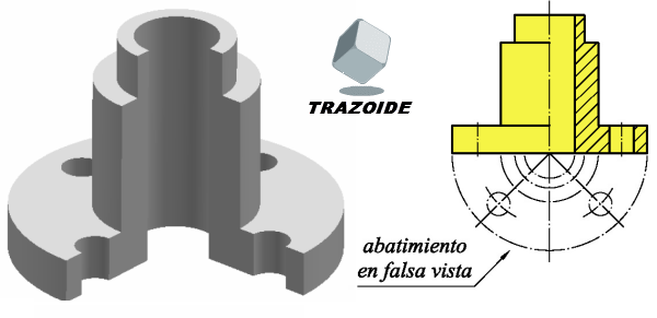

Lo de la sección abatida en falsa vista es lo que ha indicado Antonio Castilla,
esto es lo que me refiero a sección abatida.

No todos los tipos de cortes o vistas se pueden realizar con determinados software.
Pero bueno, para eso se pone a una persona detrás del ratón, para hacer lo imposible.
Hasta que alguien más experto dé una forma mejor, te explico como lo hago yo.
1 - Creas la vista Base de la pieza.
2 - Crearemos una vista Seccionada. Para ello :
  1. Selecciona la vista anterior.
  2. Pulsa en Seccionada.
  3. Indica la línea de la sección sobre la línea del borde de la pieza (en mi dibujo donde se unen las dos vistas).
  4. Botón derecho y Continuar.
3 - En la ventana con opciones que te saldrá haz estas elecciones :
  1. Pulsa en el icono de la bombilla (desactivar visibilidad del identificador).
  2. En Profundidad de la sección elige Distancia.
  3. En el siguiente recuadro donde te aparecerá una distancia en milímetros, pon cero.
  4. Sobre la ventana gráfica (el dibujo) haz clic donde quieras que aparezca la nueva vista. Ten cuidado de hacerlo en el lado contrario de donde está la línea de la sección, en mi dibujo elegí la línea del borde izquierdo y coloqué la nueva vista en el lado derecho. No importa que esté en el lado contrario, después la moveremos.
4 - Sobre la nueva vista haz clic con el botón derecho y elige Editar vista. Ve a la pestaña Opciones de visualización. Deselecciona la casilla Definición en vista base. Esto es para quitar las flechas del supuesto corte. Pulsa en Aceptar.
5 - Selecciona todas las líneas de la nueva vista y con el botón derecho elige Propiedades. En la nueva ventana, elige en Tipo de línea según quieras que sean las líneas de la falsa vista. Lo habitual es que sean de trazo y punto, aunque hay gente (o normas) que dicen que se haga con líneas de trazos, o a mí me gusta con trazo y doble punto. Tú eliges. En Grosor de línea, lo mismo, normalmente se suele hacer con línea la mitad de gruesa que la de las vistas normales.
6 - Vamos a "quitar" media vista. Selecciona la nueva vista y pulsa en Recortada. Haz una ventana que definirá la parte que sí dejarás (lo que quede fuera de la ventana se ocultará). En mi dibujo seleccione el punto superior de la circunferencia y abrí la ventana hacia la izquierda y hacia abajo para que solo quedase dentro la mitad de la izquierda. Ahora solo verás media vista.
7 - Desplaza la nueva vista hasta dejarla "pegada" a la vista inicial. En mi caso la coloqué en el lado derecho pero la moví hasta dejarla en el lado izquierdo.
8 - El resto es "adornarla" un poco (ejes y demás símbolos).
Unas aclaraciones finales :
También se podía haber utilizado la opción Segmentada en vez de Seccionada, pero lo veo más engorroso, cuestión de gustos.
Otra opción sería haciendo visible el boceto. Pero ese depende de la pieza y de cómo la hallamos construido. En mi dibujo no era posible porque los agujeros los hice con un patrón circular por lo que en el boceto solo aparecería uno y no los demás. Tampoco me serviría para el boceto de la polea porque se vería como una línea para esa vista. Para otro tipo de pieza, una que por ejemplo se hubiese hecho con una extrusión de la parte que nos interesa, sí sería una opción a tener en cuenta. Pero el procedimiento que te he dado es más genérico y lo vas a poder utilizar siempre.
Este tipo de vista se debe de utilizar lo menos posible por lo confusa que puede llegar a ser, para personas poco habituadas a ellas, o si no están bien dibujadas (no emplear líneas continuas, ni del mismo grosor que las vistas normales, para dejar bien claro que no es parte de esa vista a la que está pegada).
Última edición por Ricardo el Mar Dic 06, 2016 10:25 pm, editado 1 vez en total.

Se me olvido antes (falta de tiempo) comentarte la sección abatida.
También hay varias formas, pero aprovechando lo que ya tengo escrito sigue los mismos pasos que antes, pero con estás diferencias :
  • En el apartado 2.c la línea de la sección la haces pasar por donde quieras cortar a la pieza en vez de por su borde.
  • En el apartado 5 elige el tipo de línea adecuado. Normalmente se suele hacer con línea continua pero fina (la mitad de gruesa que en la vista sobre la que está).
  • El apartado 6 no se aplica, es decir, se deja la vista completa.
  • En el apartado 7 se desplaza la nueva vista hasta situarla sobre la vista inicial.
http://trazoide.com/foro/
