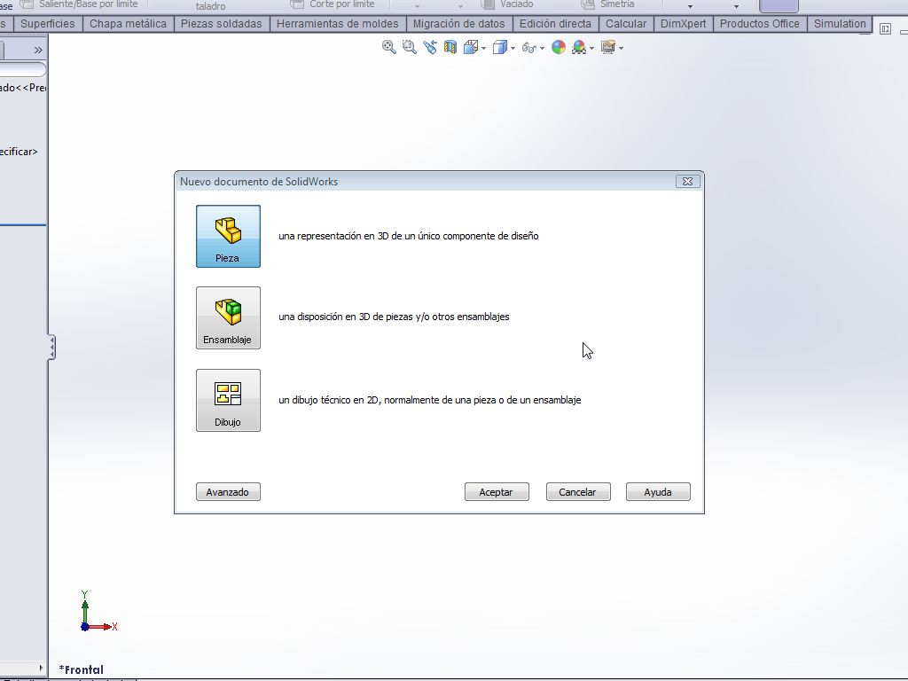

hola quería saber como se puede guardar una plantilla de solid, y luego poder abrirla en cualquier dibujo es que la guardo como template pero no me aparece al abrir un nuevo dibujo

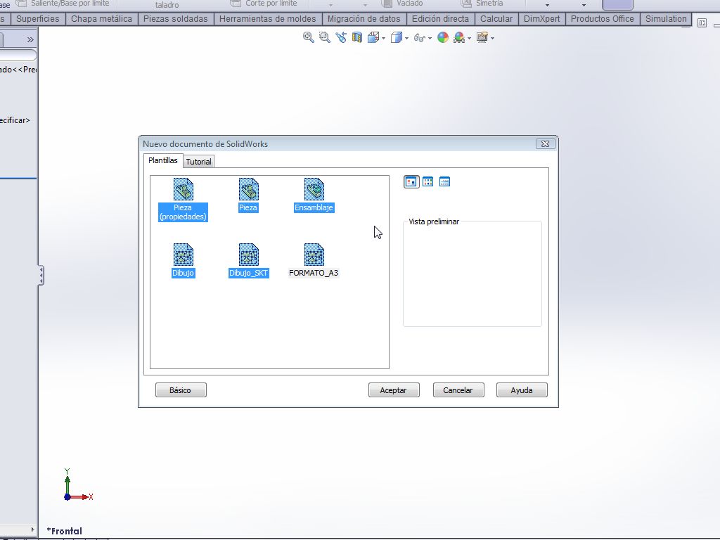

En el cuadro de dialogo "nuevo documento de solidworks" elige "avanzado" y te saldrán las plantillas.

muchas gracias eso estaba buscando un saludo
