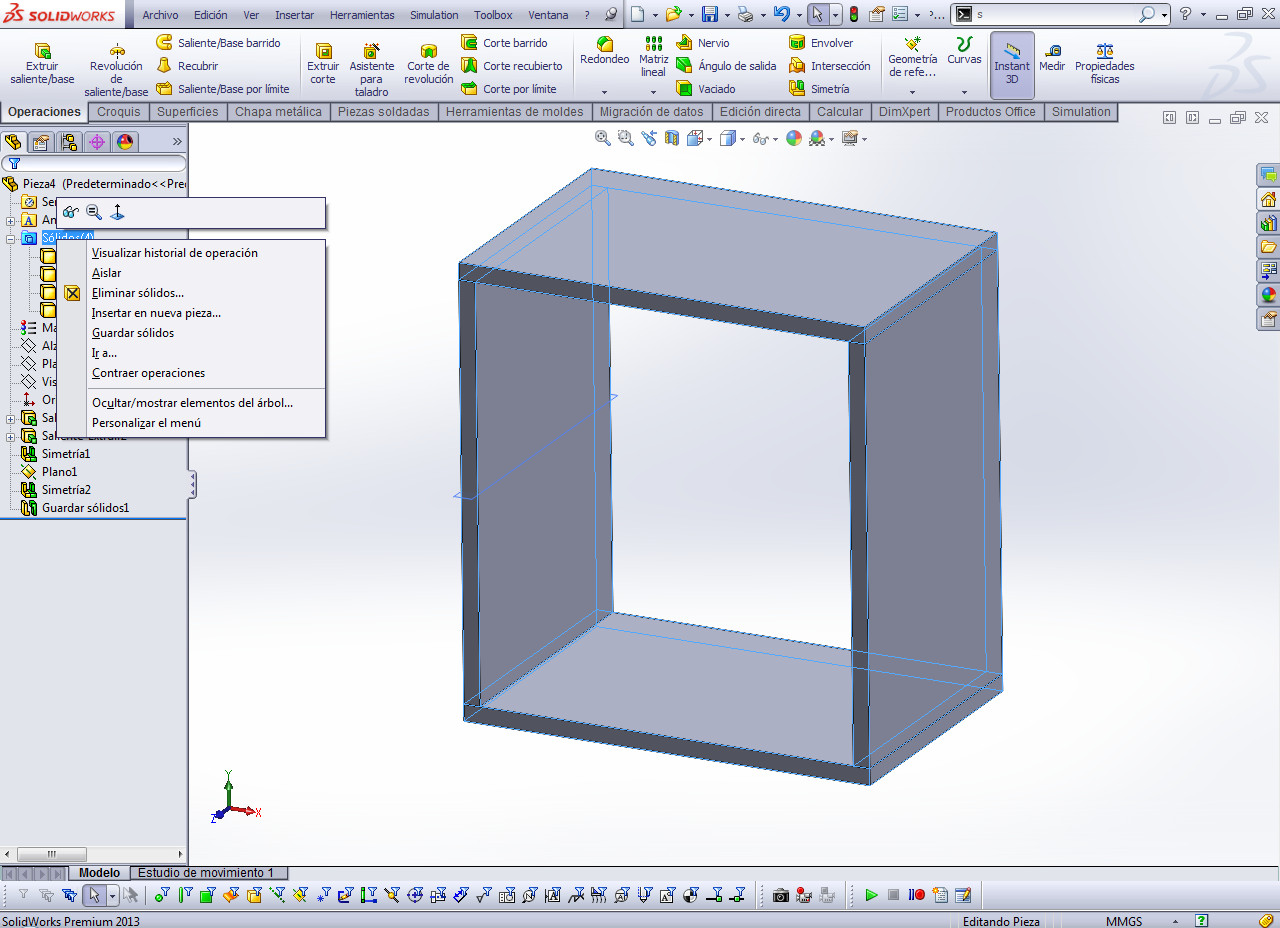

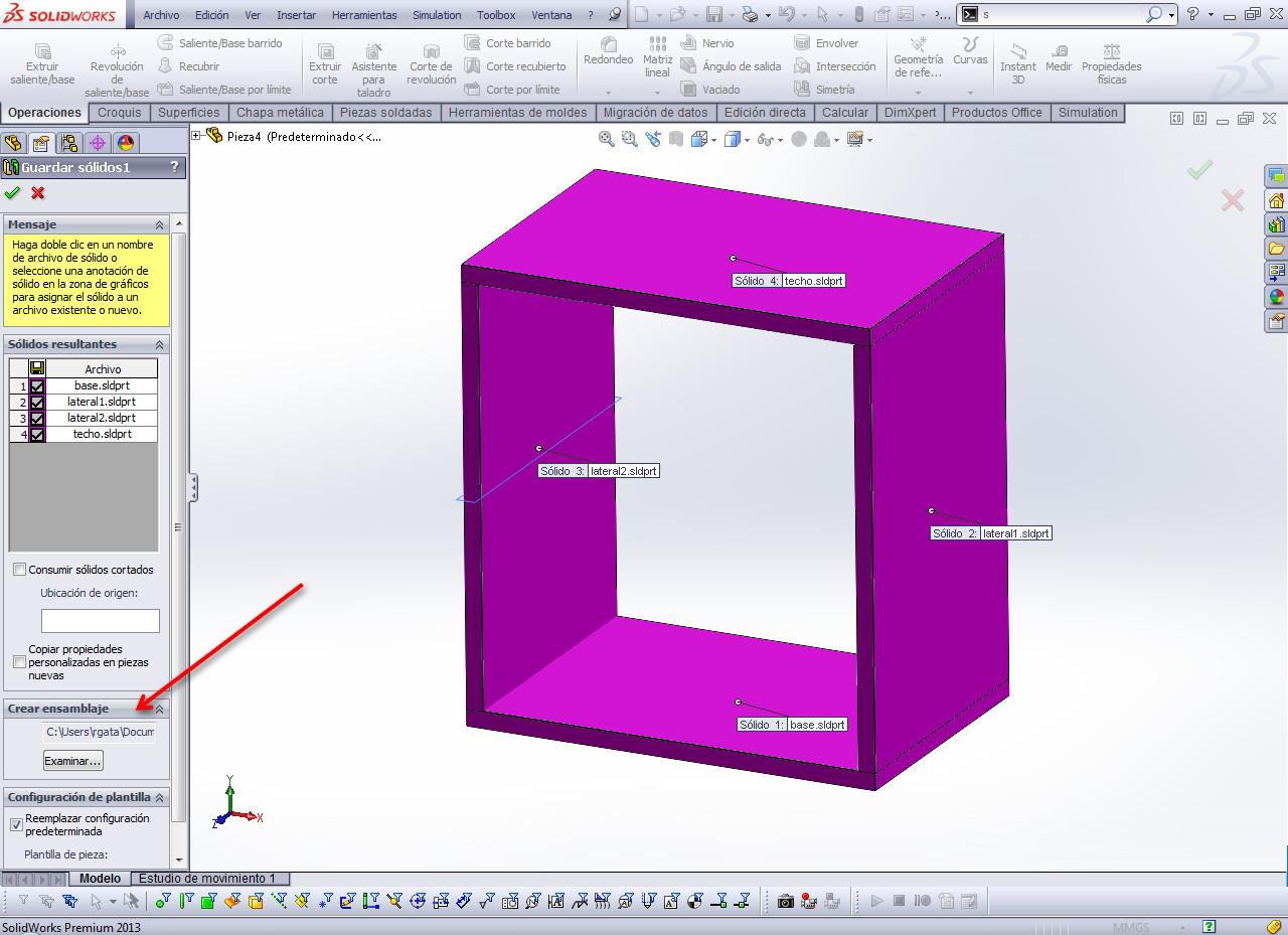

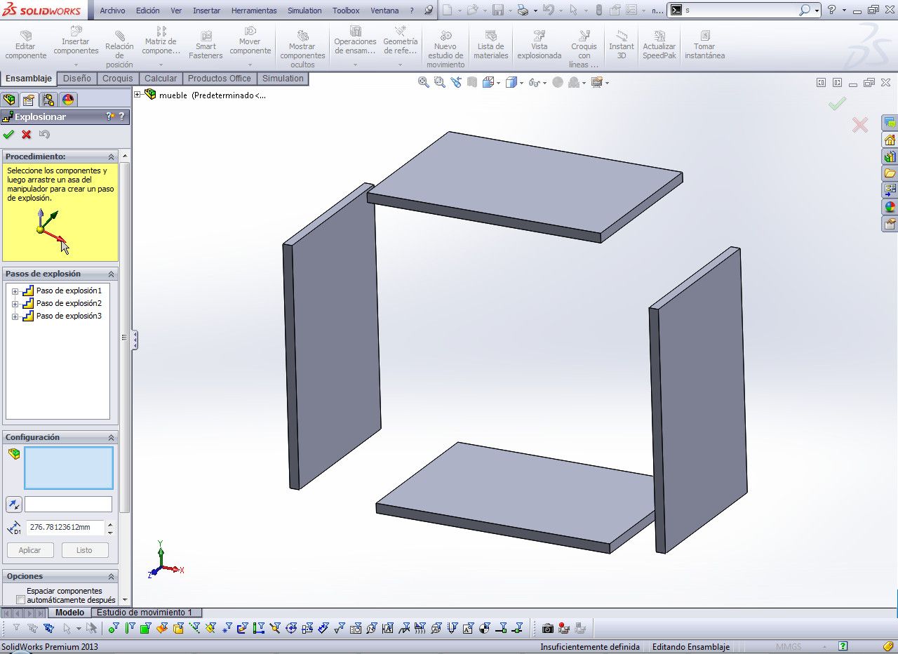

Mensajes: 780
Re: Diseñar muebles
Lo que puedes hacer es guardar los sólidos de la pieza multicuerpo y crear un ensamblaje.
Te creas tu pieza multicuerpo y das botón derecho sobre la carpeta Sólidos para elegir guardar sólidos.
Das los nombres que quieras a los sólidos y eliges una ruta para guardar el ensamblaje.
Este ensamblaje lo podrás explotar como cualquier otro.
Si modificas la pieza multicuerpo se te modificarán también los sólidos guardados y el ensamblaje.
