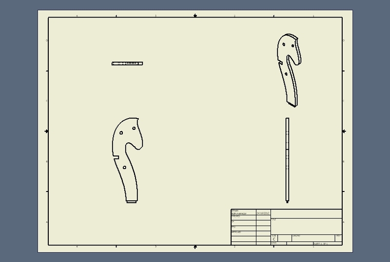

Buenas tardes compañeros, bueno pues estoy haciendo los planos de un caballo de madera y quiero mandar cortar las piezas, pero para eso tengo que acotar todo bien obviamente, mi duda es, ¿como puedo acotar splines o curvas? les dejo la imagen:

Hola Coltranex, las curvas se pueden acotar siempre, no hay ningún problema, pero las Splines no se pueden acotar de ninguna manera, no son curvas como las conocemos, es decir, son lineas con formas curvas pero que tienen cantidad de radios, por eso no se pueden acotar. Si eres capaz de dibujar ese caballo solo con curvas, no tendrás problema para acotarlo.
Cuando nosotros tenemos que mandar a cortar piezas con formas (corte por láser, corte por chorro de agua, corte por corro de arena o por oxicortado), siempre le mandamos una vista en planta de lo que queremos cortar en formato dwg o dxf (esto se puede hacer con Inventor) y la empresa que lo va a cortar, lo introduce en su máquina y luego lo manda cortar. No ha de poner ninguna medida ni nada, porque la figura se la mandamos en escala 1:1
Me imagino que la máquina que van a usar para recortar la figura que quieres, debe de ser CNC (si no mal plan para cortar y ni con las medidas lo harán), si es así, infórmate que formatos puede leer y le mandas un 2D en ese formato.
Otro truco, si no hay CNC, es recortar la figura, pegarla en la madera y recortar la silueta.
Alternativas hay muchas, pero en ninguna, ni en ningún CAD se puede acotar una spline, es una "curva libre".

¡¡¡Muchas gracias por la respuesta Mondeo!!!! entonces tendré que hacer una plantilla 1:1! :21 :21 :19

Por lo menos es lo que yo haría, otra manera creo que será mas complejo para lo que quieres hacer, al ser de madera.
