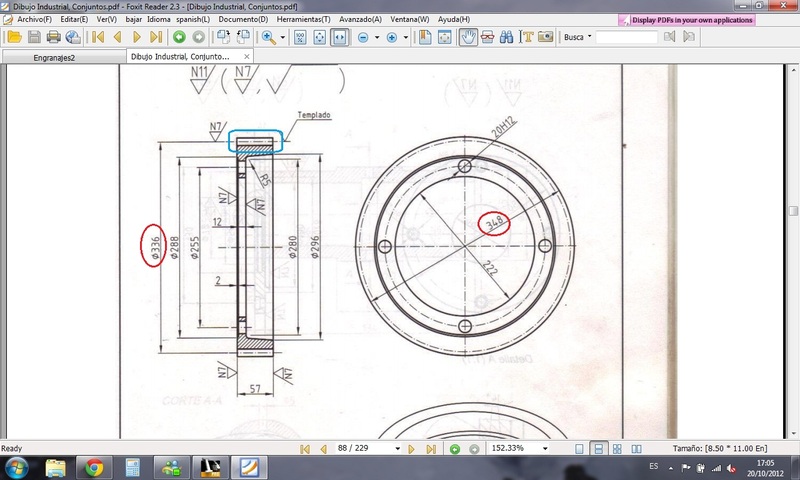

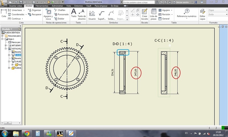

Estoy intentando hacer los planos de un engranaje, he buscado información, pero la parte de la sección no se como hacerla en inventor pues no me coincide la cota de plano original.
El diente no debe ser seccionado longitudinalmente, en la vista D-D no seccione el diente, pero no acoto la verdadera magnitud y claro me varia y la vista C-C no me vale pues secciono el diente, entonces como lo hago.

Bueno vamos a ver, creo que se trata de un engranaje de M-6 y 56Z.
En el dibujo original las cotas serían correctas.
En el corte que haces en C-C, la cota del diámetro exterior también es correcta.
En el corte que haces en D-D, Inventor acota correctamente, me explico:
La cota del diámetro exterior es algo más pequeña que la del corte C-C, puesto que es una proyección.
Me imagino que las líneas de trazo y punto que corresponderían al diámetro primitivo las has colocado a la mitad de la proyección de la altura del diente, que es igual a 13,5. Si al diámetro exterior le restamos 13.5 nos da 334,5. Ello corresponde a los 334,35 que acota Inventor en la proyección.

Quizá debo añadir que para acotar correctamente en el corte que se representa en D-D, deberíamos dibujar mediante un boceto, las dimensiones verdaderas del engranaje incluyendo las lineas de trazo y punto que indican el diámetro primitivo. Entonces se acotará correctamente.
Creo que cualquier programa de CAD acotaría de la misma forma el corte en D-D, dado que la proyección de dicho corte no puede indicar nunca el diámetro exterior, el primitivo y la altura del diente.
Es mucho más fácil que eso, nosotros no tenemos que dibujar nada, tenemos que aprovechar lo que el programa hace. Porque ¿que pasa si dibujamos el boceto del Dp y modificamos el engranaje original?, pues que como no modifiquemos el boceto, meteremos la pata hasta el fondo.
Artuenry, me imagino que has hecho el engranaje con el generador de engranajes, por lo tanto este ha necesitado una serie de datos para "modelar" el diente. Si abres el fichero del engranaje, el ipt, verás que hay una serie de operaciones, entre ellas una superficie que esta quitada la visibilidad, no la cambies. Esta superficie es el Dp y solo tenemos que hacer que aparezca en el plano. ¿Cómo?, pues ahora te lo explico:
Primero antes que nada, para que no se seccione todo el diente, has de girar la vista del engranaje lo necesario para que el hueco entre dos dientes quede centrado. Yo me he hecho un boceto en esa vista, he proyectado algunas aristas y me he dibujado dos líneas: desde el centro hasta el medio del diente y del centro hasta la cresta del diente. Me ha quedado un par de líneas que forman un ángulo, lo he medido y anotado el valor.
He salido del boceto y botón derecho sobre la vista, Girar y he elegido "Ángulo absoluto", le he puesto el valor que he tomado antes y se ha girado la vista, quedando perfecta en su sitio. He borrado el boceto y he hecho la sección, ya no me corta el diente.
Ahora edita la primera vista y en la primera ventana que te sale, fíjate en una especie de cadena, asegúrate de que no este marcado y si lo está, quitaselo.
Ahora sales, te vas a la vista, botón derecho y "Buscar en el navegador". Te pones encima del nombre del ipt o iam, botón derecho y marcas "Incluir todas las superficies", te mostrará un círculo, que es la vista en planta de la superficie que has visto. También puedes ir desplegando el iam o el ipt y buscar una carpeta que pone "Cuerpos de superficie", la abres, te pones encima de la superficie que te muestra, botón derecho y visibilidad.
Ahora tocas ese círculo, botón derecho, propiedades y le cambias el color y el tipo de línea. Ya puedes acotarlo.
Recuerda que si no haces lo primero que te he dicho (lo de la cadena), no estará activo la opción de visibilidad en la superficie.

Mondi tu manera es perfecta, pero al hacer el giro, si el engranaje lleva traladros en los ejes, en la vista no van a quedar bien,como en el caso del dibujo original.

Mondi tu manera es perfecta, pero al hacer el giro, si el engranaje lleva taladros en los ejes, en la vista no van a quedar bien,como en el caso del dibujo original.
En esta via todo tiene solución, haz los agujeros relacionados con la posición del dentado, todo no puede ser perfecto, ¿no? :53
