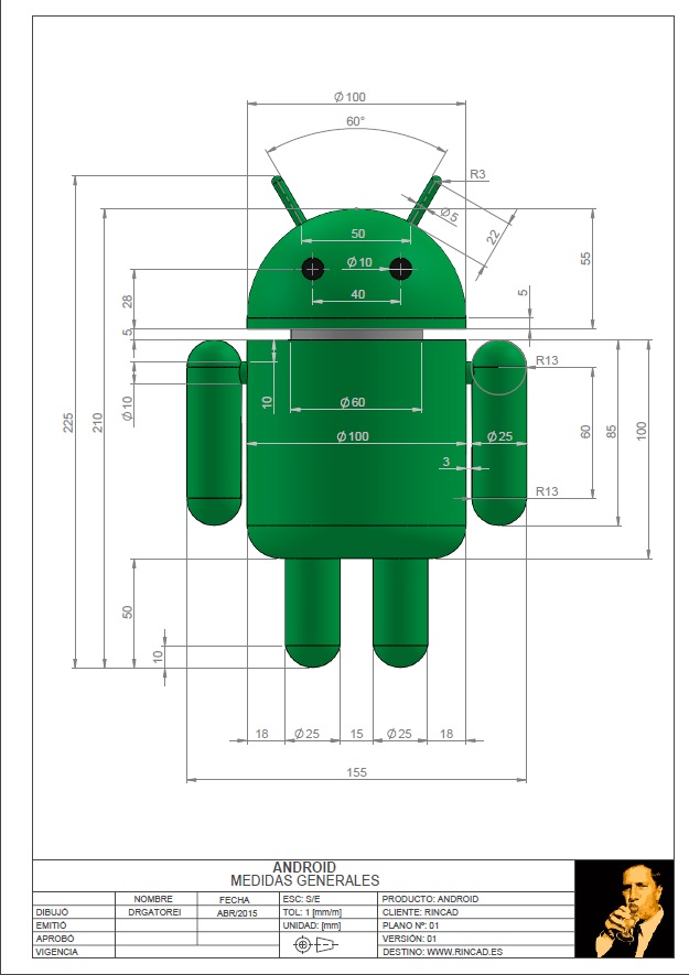

Adjunto imagen a modo de ejemplo, de la plantilla que utilizo normalmente.
Espero no violar ninguna norma al adjuntar la imagen.
Gracias de nuevo. Saludos!
