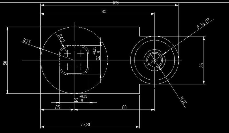

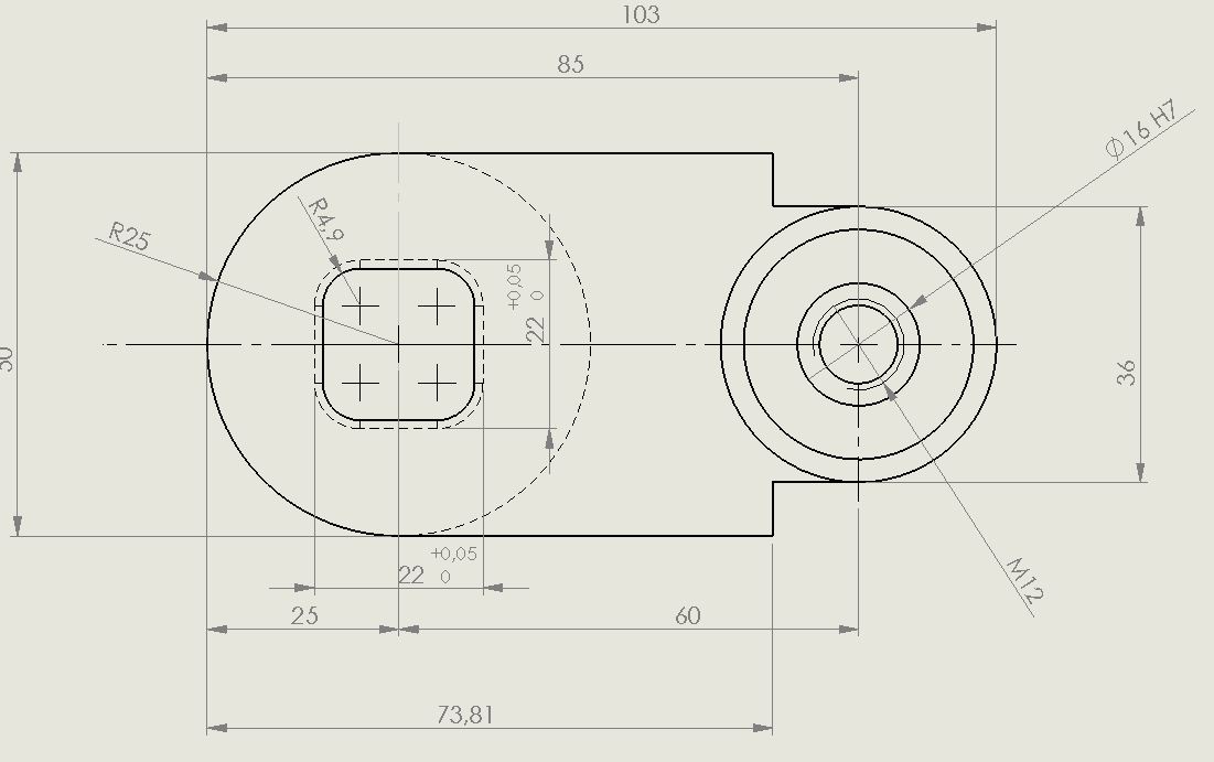

Tengo una nueva duda en solidworks 2012. ¿alguien sabe si hay alguna plantilla de documento que controle, cuando traduces a dwg (autoCAD), las capas de destino y los colores de
como quieres que te quede cada capa, pues normalmente en solidworks 2d lo dibujo todo en color negro, y cuando lo traduzco a dwg me tengo que currar los colores en autocad?
¿no se si entiende bien la pregunta? adjunto capturas.
dibujo de solidworks 2d

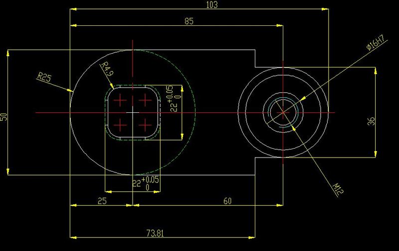

fichero traducido.
al final quiero que me quede así mas o menos automático

En el entorno de dibujo de solidworks tambien se puede trabajar con capas como con autocad y me atrevería a decir que es más que aconsejable.
Si en el drawing de solidworks tienes las cotas en una capa diferente (por ejemplo capa "cotas") cuando exportas a dwg te pregunta si quieres mantener la misma estructuración (nombres) de capas, o si quieres ponerlo todo en la capa 0.
También se puede configurar la plantilla de exportación a autocad.
Supongo que si exportas las cotas en su capa correspondiente te será más fácil cambiearlas de color.
