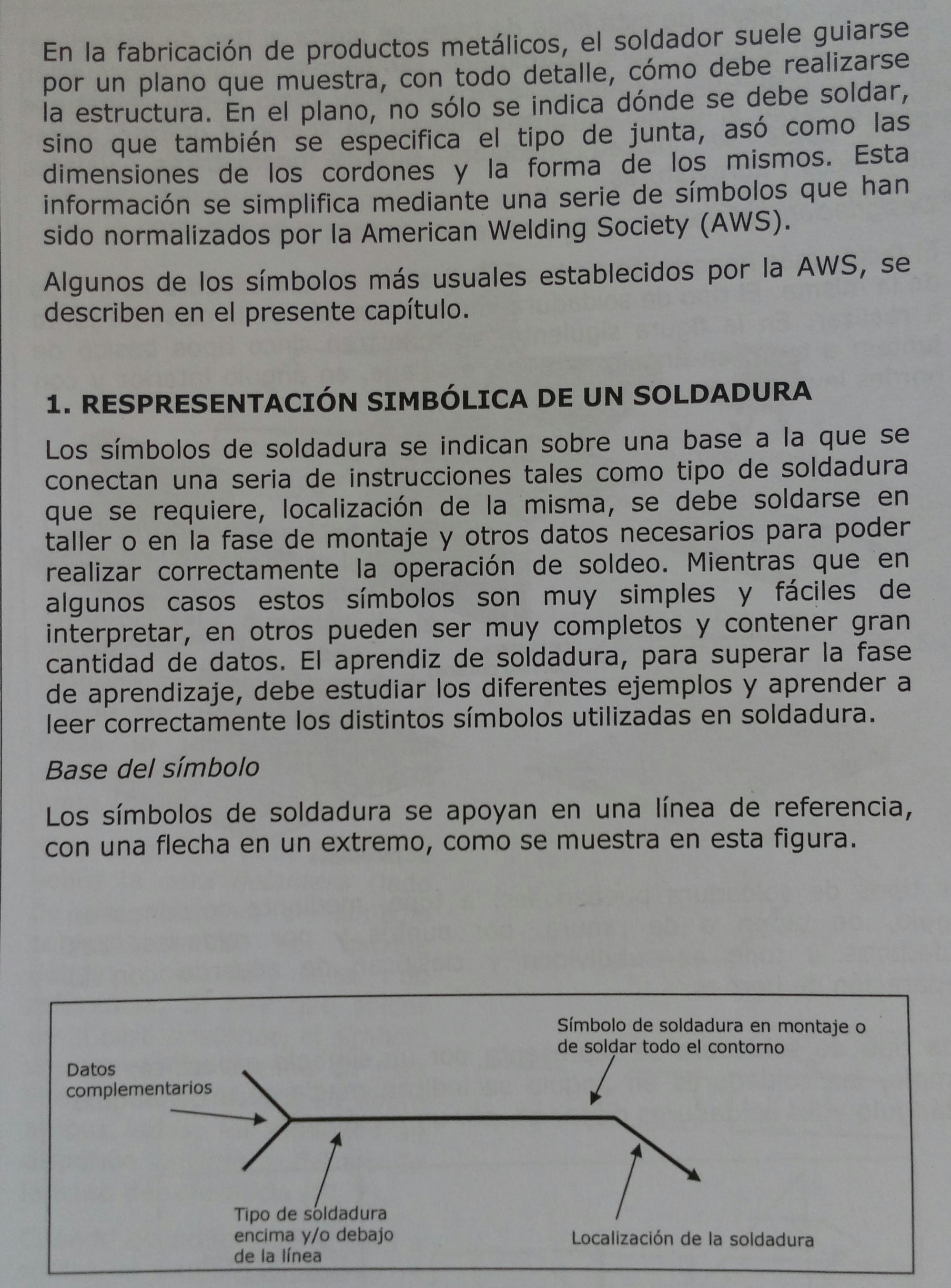

Hola, llevo tiempo diseñando cosas y me surge la siguiente duda: nunca he diseñado por ahora donde tenga que indicar tipo de soldadura y demás pero si me gustaría saber como se haría en el caso de necesitarlo algún día. ¿Podeís indicarme donde coseguir info al respecto?

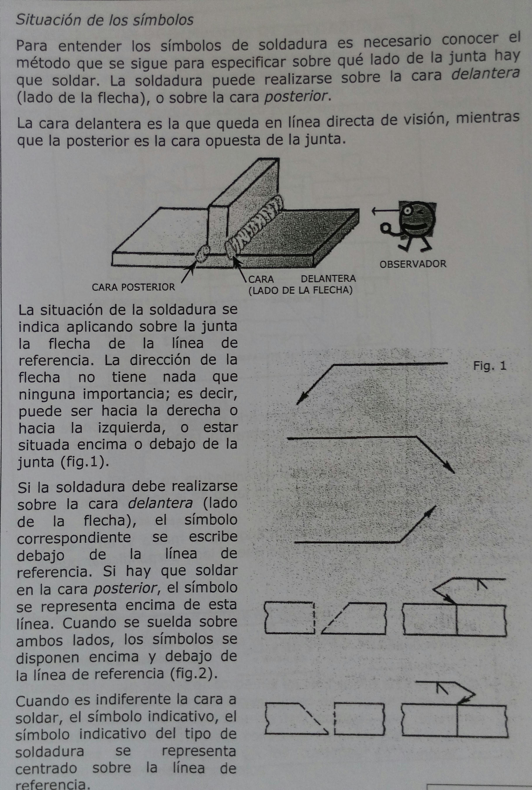

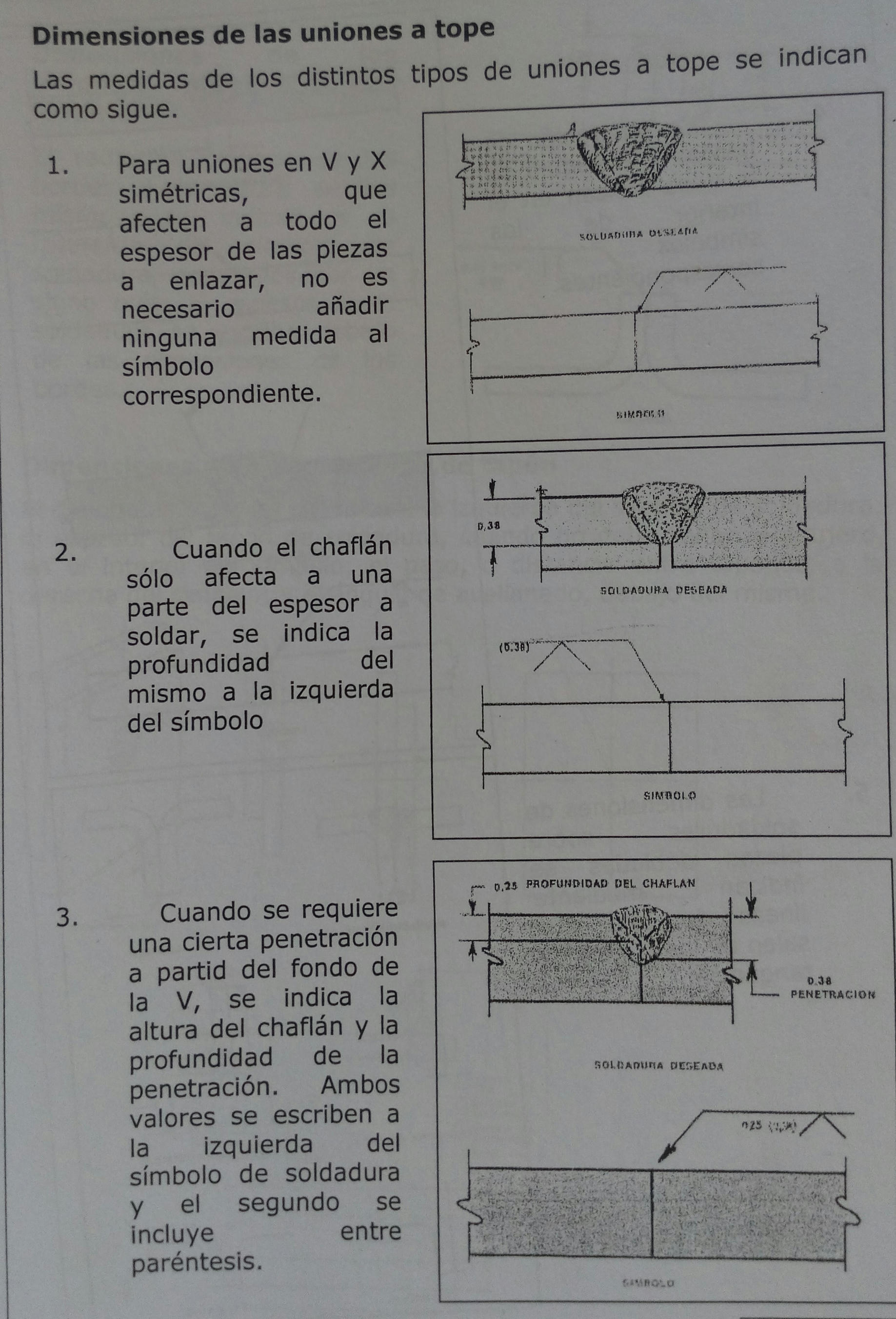

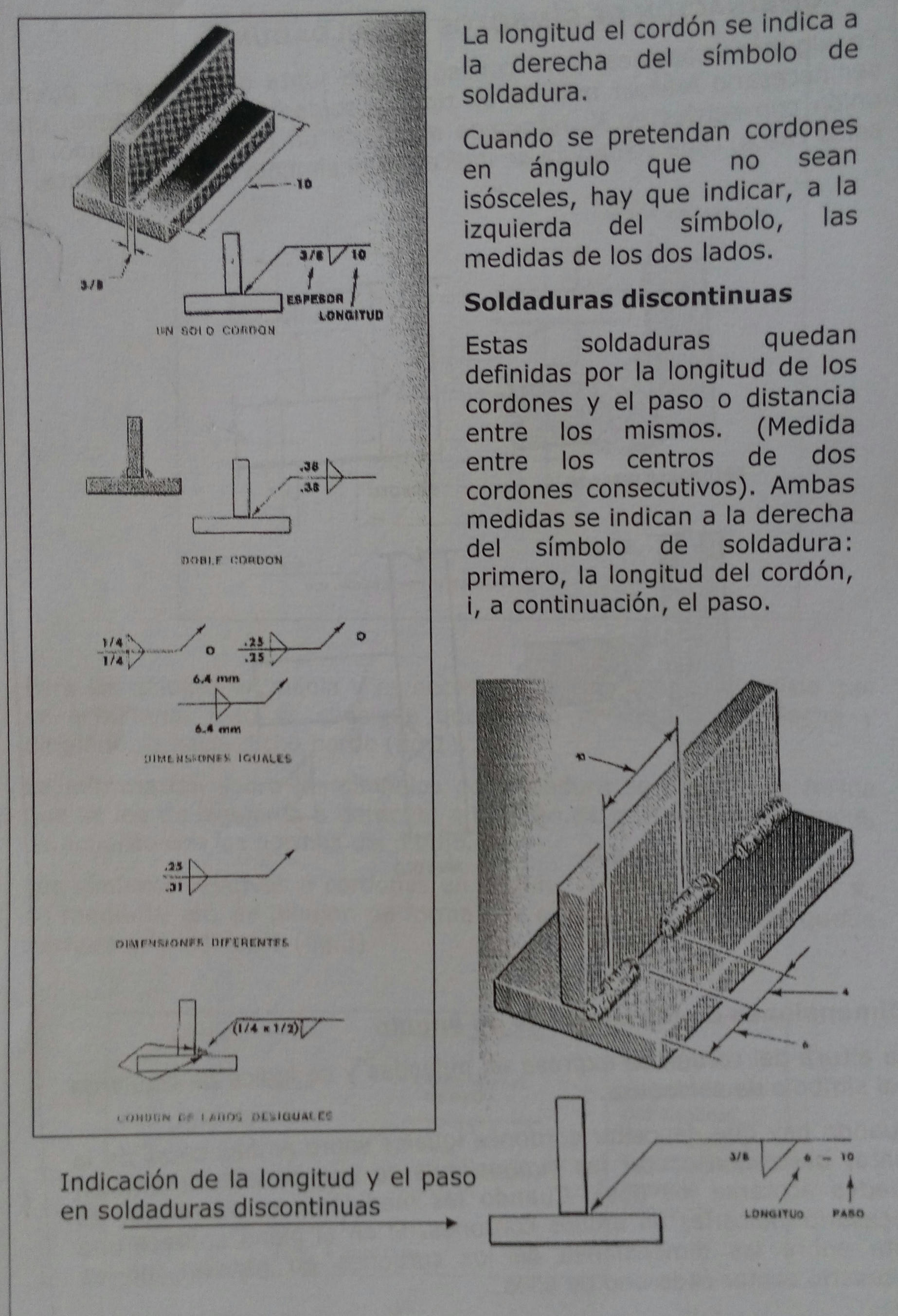

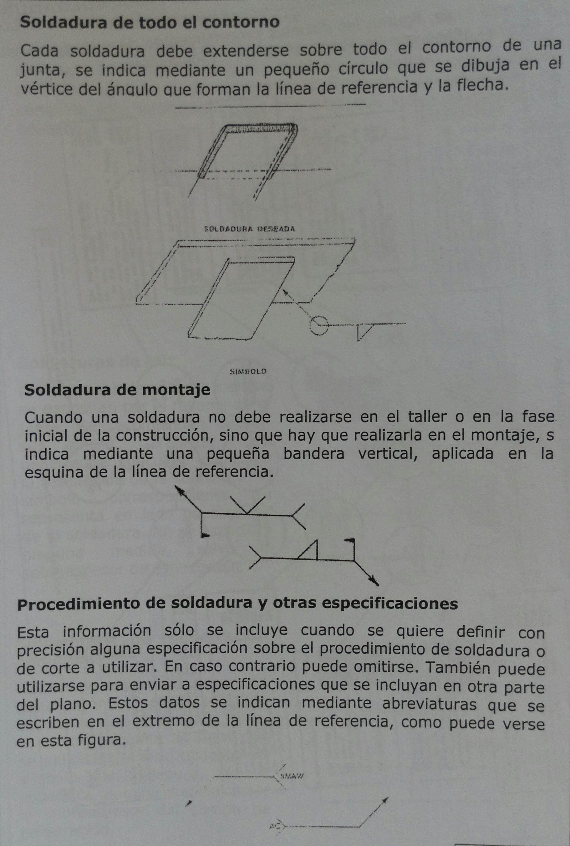

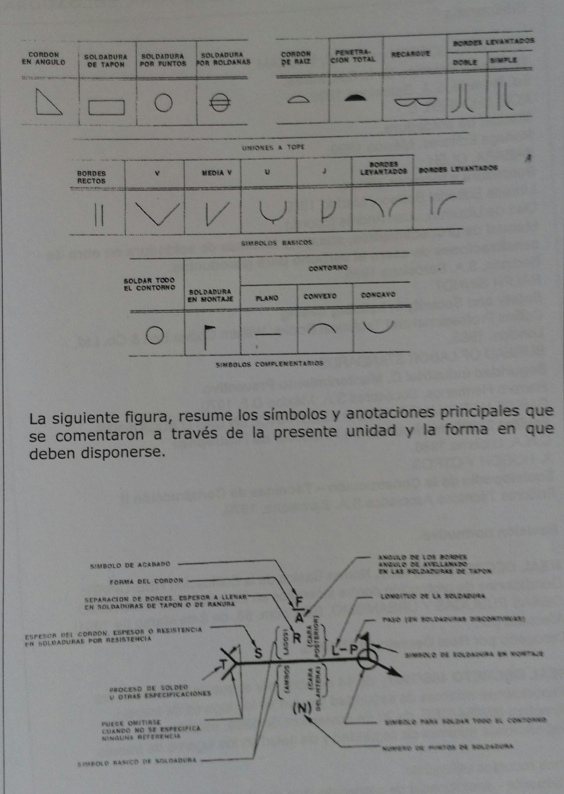

Yo tengo mucha información sobre representación simbólica de soldadura de la AWS (american welding society), pero me vas a tener que dar tiempo porque ando muy liado, te pondré unas imágenes escaneadas de documentación que tengo porque no me va a dar tiempo ni a hacer un pdf.
Ve mirando por a ver si encuentras algo y si no tienes mucha prisa iré poniendo aquí las imágenes.

Bueno siento el retraso:
aquí dejo unas imágenes, disculpad por la calidad pero se entienden, las acotaciones son en pulgadas, ya dije que son de la norma AWS.
PD.: si es necesario subo un rar con las imágenes originales, veo que mediafire me las ha dejado con menos resolución.
