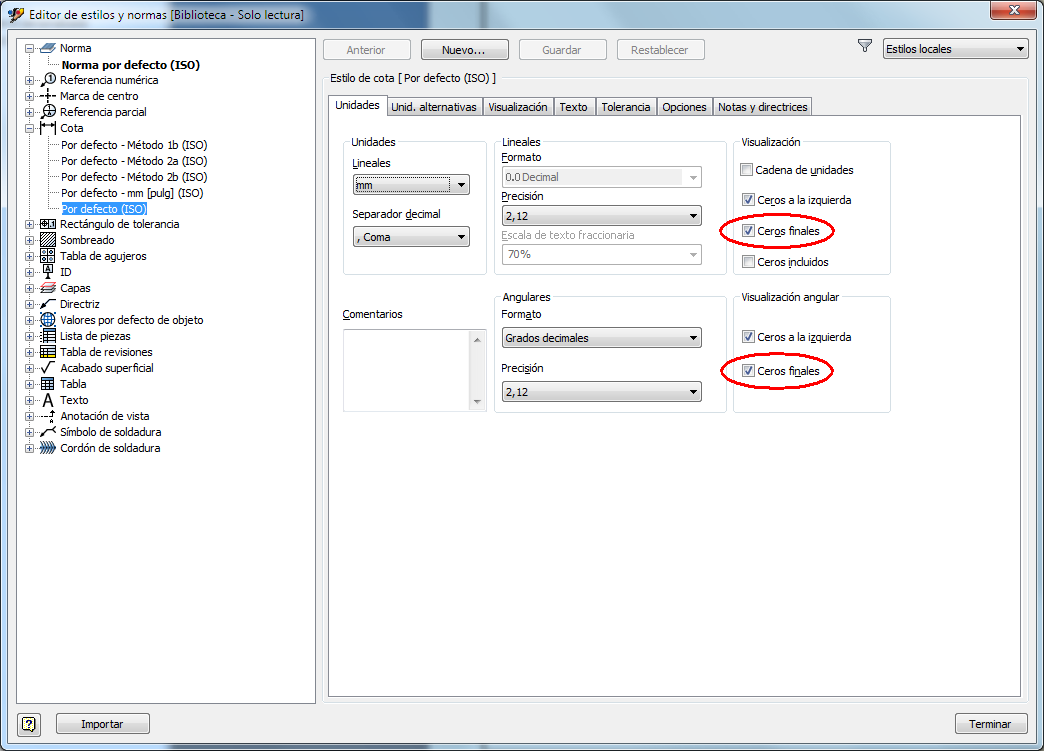

Hola Piri.
Supongo que te refieres a los decimales de las cotas de los dibujos. Yo tengo la versión 2012, pero supongo que en la versión 2010 será algo muy parecido.
Ve a "Administrar / Editor de estilos" y quita la marca de las dos opciones que indico en la imagen.

Gracias, Trazo.
Has dado en el clavo.
Lo había probado, pero en el estilo propio de la empresa, no en el de ISO, que es, al parecer, el que utiliza.
