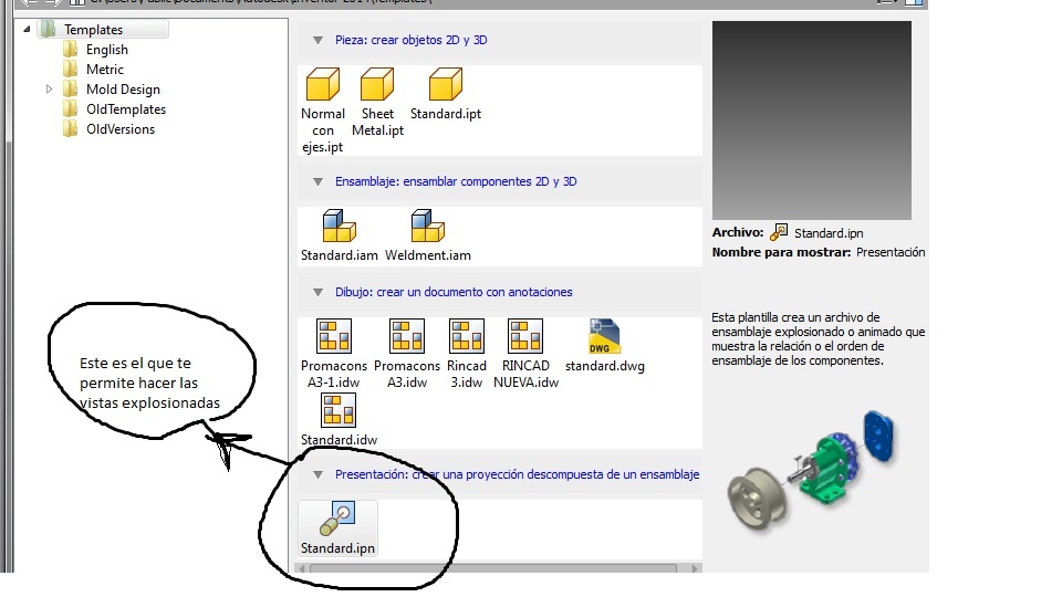

Buenos días
Para hacer vistas explosionadas tienes que crear el ensamblaje y guardarle luego le das a nuevo y seleccionas IPN y ahí es donde puedes hacer la explosión
