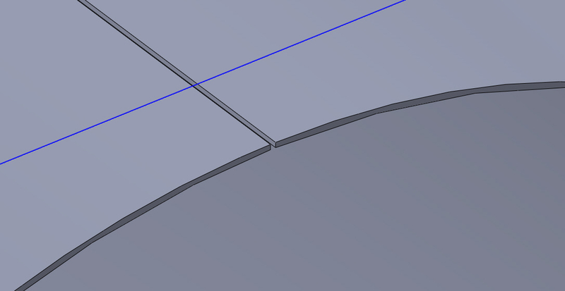

Ya lo he probado pero no me deja, o no se si lo estoy haciendo bien del todo. Dejo una foto de la unión para aclararlo.

En SE es bastante fácil crear un conjunto de soldadura para aplicar una ídem, y cerrar el tubo. En SW imagino que debe ser parecido.
De todas formas, entiendo que para realizar el análisis de fluidos puedes utilizar un modelo que no esté abierto, a fin de cuentas, una cosa es el análisis y otra el proceso de fabricación de la pieza. ¿No?

ciérralo con una extrusión normal y corriente.

Creo recordar que la soldadura en solidworks es solo visual, a efectos de calculo no la contempla.
