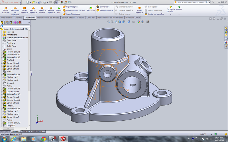

Hola imagino que lo que pasa es lo siguiente pasas el puntero como en la siguiente imagen y se marcan todas las aristas

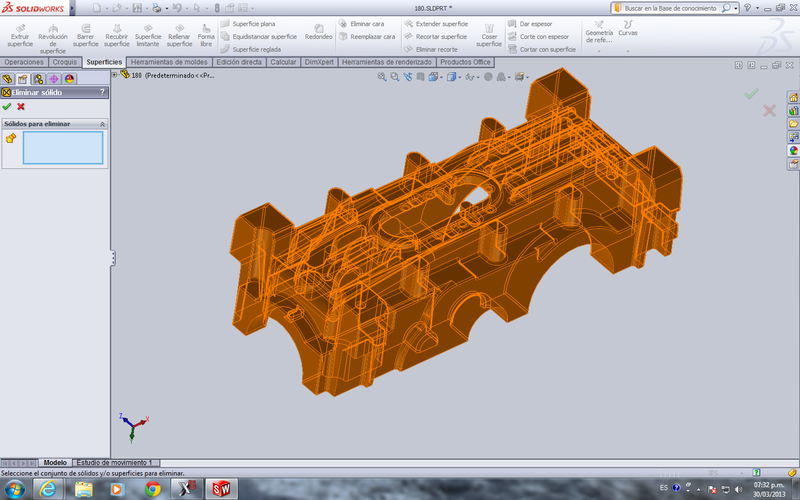

y no se diga si tienes que hacer una operacion como eliminar solido etc porque se tarda demasiado marcando todas las aristas y mas como dices si es una pieza con demasiadas operaciones como la siguiente imagen

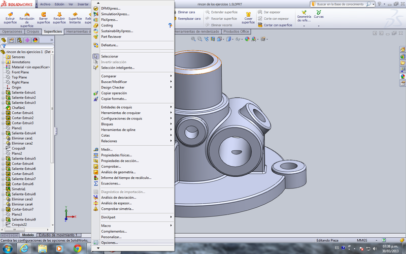

pues bien si es eso lo que te pasa lo que tienes que hacer es lo siguiente vas a ir a opciones que se encuentra en una pestaña arriba al lado derecho ( lo mensiono y pongo la imagen por si no sabes donde se encuentra )
o en " herramientas-opciones" opciones se encuentra abajo

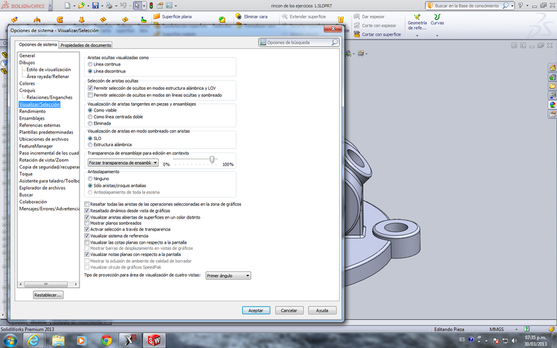

alli vas a desactivar "resaltado dinamico desde vista de graficos" y das en aceptar

dicho de otra manera vas a "herramientas-opciones-opciones del sistema-visualizar seleccion" alli desactivas "resaltado dinamico desde vista de graficos"
