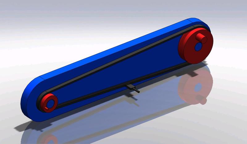

Buenas,
Practicando un poco con solidworks tengo la intención
de hacer una transmisión de poleas mediante una correa
(ambas dentadas). Como a nivel de conocimientos creo
que todavía no estoy capacitado para ello y en principio
que fueran dentadas me daba igual, decidí poner
en practica estos dos tutoriales:
En principio todo bien, pero mi idea además de que las poleas
trabajaran de forma correcta mediante su correa, era que la correa
también se moviera. Para ello dibuje adjunto a la correa una saliente, el cual
mi idea era que se moviera para colocarle otra pieza unida.
(adjunto imagen de mi ensamblaje).
Bueno, en definitiva si alguien tiene idea de como hacer que la correa
se mueva o bien tiene documentación o tutoriales para hacer este
ejercicio se lo agradecería muchísimo.
Muchas Gracias a todos.
Un Saludo

javoc
Mensajes: 5
Registrado: Mar Feb 19, 2013 10:17 pm
Re: Movimiento de poleas mediante correa.
Mensaje por javoc »
Hola Nacho''
En primer lugar darte las gracias por interesarte sobre mi problema.
(a ver si consigo expresarme mejor).
Si aplicamos cualquiera de estos tutoriales a un ejemplo practico real (dos poleas conectadas con una correa) cuando ejercemos sobre una de estas poleas conseguimos mover la otra polea a través de una correa pero al mismo tiempo estamos moviendo la correa conductora que va girando y dando ciclos.
Bien en solidworks por lo que veo esto funciona de forma diferente, detecta que una polea ejerce movimiento sobre otra a través de una correa y simula el movimiento de ambas poleas, pero la correa no se mueve.
Viendo el ejercicio de la cinta transportadora (es esto lo que realmente quiero hacer), veo que hay que poner un motor sobre las poleas y otro lineal sobre el recorrido que quiero que ejerza mi pieza sobre la cadena/cinta para representar estos movimientos. En mi próximo rato libre probare este tutorial.
A ver si consigo enlazar las vueltas que tiene que dar cada polea para que la correa rote sobre si misma una vez.
Muchas Gracias
