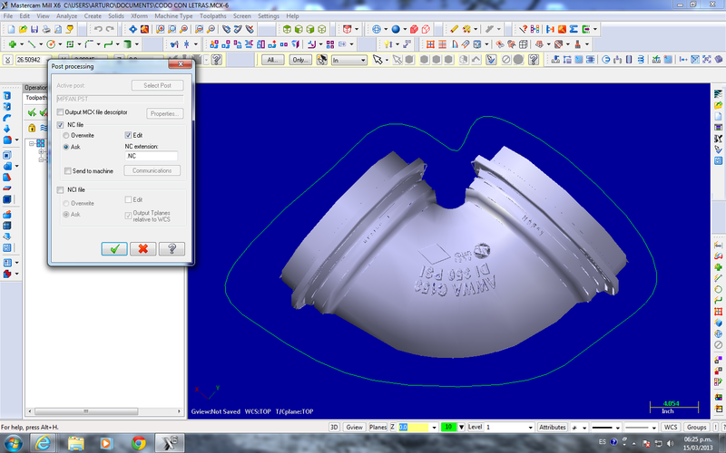

Hola compañeros poco se de mastercam apenas he aprendido a realizar algunos programas pequeños como la imagen que voy a adjuntar el punto es que ayer tuve la necesidad de procesar un programa de desbaste y al acabar el desbaste la herramienta se metio alrededor de un octavo antes de retirarse de la pieza ( es madera no tuvo importancia ) hace tiempo escuche decir que al procesar el programa debe "filtrarse" no entiendo que es filtrar ni se como hacerlo si es antes de prosesarlo o es despues o en otras palabras
¿ que pasos son los que siguen despues de que acabo el programa? es decir se que debo de darle clik al "G1" de alli me pide un nombre y en seguida me sale la hoja para grabarlo como "NC" no se cual es el paso que me estoy brincando si alguien es tan amable de hecharme una mano explicandome como debo hacerle dejo una imagen de un programa de alli en seguida ¿que debo hacer?

Hola nuevamente bueno tratare de describir los pasos que realizo para ver si alguien me puede decir si están bien o algo estoy haciendo mal en primer lugar tengo el programa listo lo que hago es seleccionar lo que voy a procesar en este caso el desbaste
enseguida doy url en el "G1" me sale esta otra pantalla a la cual solo le doy en aceptar
después me sale esta otra pantalla en donde le pongo el nombre y le doy aceptar
a continuación me sale el editor o como se le llame allí le hago los cambios es decir elimino el signo de por ciento las N 100....etc y le pongo lo que lleva tanto arriba como abajo
y por ultimo le doy en guardar en el icono de arriba allí ya no me pide nada mas pues el nombre ya lo había puesto anteriormente
ahora si quisiera saber si es correcto el procedimiento o si algo estoy haciendo mal mil gracias saludos

Hola creo que no me supe explicar muy bien lo que hice fue un desbaste con "area clearance" es decir esta imagen
por lo tanto en la pantalla de la herramienta no me aparece esa opción
estas son las pantallas a las que les muevo algunos parámetros todo de acuerdo a la maquina en el verify todo se ve bien quizás me despiste en algo y en cuanto al post pues creo que si es de los que vienen por defaul esos términos todavía no los entiendo bien los archivos de como lo he estado haciendo los tengo en master x6 intentare instalar el x5 en español para entenderle mas rápido ya lo intentare de nuevo en la maquina a ver que tal se da :29 muchas gracias saludos :44

En la primera imagen pones una pieza la cual dices que se te clavaba la herramienta, y luego pones otra pieza el codo,
donde buscamos el problema?
Al pasar las superficies a solido en mastercam me da un montón de errores, tienes el solido en parasolid? para poder verificar,
ENOCHERNANDEZ
Mensajes: 220
Temas: 2
Re: Procesar desbaste
Mensaje por ENOCHERNANDEZ »
Hola Luman tienes razon una disculpa lo que pasa es que en la primera imagen solo queria ilustrar el tipo de trabajos que hacia ya que era lo que tenia a la mano en ese momento pero el archivo que subi es el que me marco el herror, en cuanto al parasolid pues no lo tengo lo puedo grabar como parasolid o cualquier otro formato pero no me serviria ya que el master del trabajo es original y solo tiene la licencia para trabajar con superficies todos los archivos que guardo de solidworks los guardo como iges para poder abrirlos en master y asi hice el programa con "surface high speed" en fin creo que esperare a tener otra oportunidad de meter otra pieza a la maquina aver que tal se porta no me dare por vencido a la primera jeje :44 saludos y mil gracias :44
