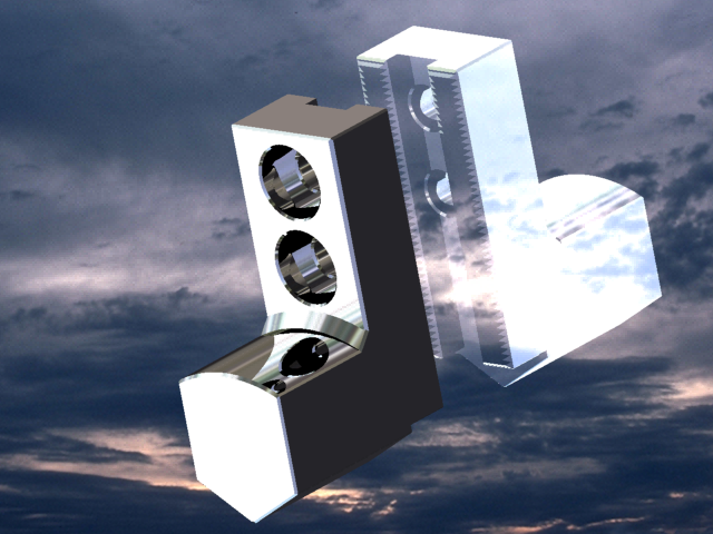

Bueno he diseñado una garra para plato de torno y la he renderizado. Bueno,si se puede llamar así. Yo la pongo, así de los múltiples defectos que tenga iré aprendiendo.

...no soy el mas idóneo para contestar, ya que yo de renders :41 ...pero para mi que tiene mucho brillo o refracción ¿se dice asi? :24

Es que yo no tengo ni idea!!!!!!!jajajajjaa....para eso la subo para que me digáis defectos. Tomo nota.

Hola Shaqgca, algunos comentarios al tema:
Primero, por favor, publica las imágenes de tal manera que se vean directamente en el post, porque siempre tenemos que arreglarlas. Venga, no creo que sea tan difícil :53
Segundo, ¿quieres hacer un render o un foto-montaje?. Como Render esta bien, siempre y cuando quites ese fondo tan horrible. ¿O cuando sacas una foto sale con ese fondo?. Acércate mas a a realidad y déjate de florituras, que lo único que has de conseguir es que se refleje en el suelo (si quieres) y que el material sea el adecuado. Intenta empezar por eso y no fuerces las escenas ni los matices, no conseguirás nada en claro.

Siento lo de la imagen.Crei que cogi el enlace correcto de imageshack.Incluso abri el post de "como subir una imagen".Repito que lo siento.No quiero que tengais que trabajar por mi.
Y lo otro,que por mas que intento,no tengo ni p**a idea de lo que es un render,renderizar,poner luces,escenas,ni nada por el estilo.
Asi que mejor dejo estas cosas para los fenomenos de por aqui,y sigo diseñando y pensando que es lo que se me da bien.Cromo negro con reflejo "park lot" para todo.Y arreglao.

Por partes mi querido amigo:
En primer lugar yo no soy quien para juzgar tus renders, que dicho sea de paso están muy bien, salvo que a mi me sobra el fondo.
¿Que no tienes ni pu... idea?, pues ¿como te crees que hemos aprendido los demás?. Yo no he tenido todo un Foro detrás mía para enseñarme, así que procuro (aunque a veces doy la sensación de lo contrario) de tratar de ayudar al que puedo, en este caso a ti.
Cuando uno "toquitea" las opciones de un programa, es cuando aprende, porque sabe lo que tiene que hacer y lo que no (a base de prueba error).
Ahora descansa, que creo que te lo has merecido y mañana me vas a tomar esta escena y le vas a quitar el fondo, ponle un color claro y verás lo que gana.
Has aprendido a diseñar de pu... madre, ahora solo has de tener paciencia (aguantarme un poco) y aprenderás a renderizar mejor que yo, te lo aseguro.
No te desanimes por lo que te diga, ya sabes que a veces podemos tener un mal día y mal interpretar las palabras que nos dicen. Lo del mal día lo digo por mi, que tu no tienes por que haberlo tenido.

Pues yo no lo veo tan mal, quizas un poco menos de brillo y un poco mas de contraste, pero vamos que para nada creo que sea un chapurender.

Gracias Mondeo, mal día, si. Pero no me he molestado, que conste. Ya dije que lo ponía para que me dijerais defectos.
Así cuando haga uno(en los escasos dibujos que tengo tiempo o puedo subir...)ir mejorando. Es posible que mis palabras
transmitieran desanimo. No lo dudo. No era eso. Solo era cansancio.
Se que quieres lo mejor para mi. Y siempre estas dispuesto a ayudar.
Gracias Basajaun. De momento el titulo no cambia.Y juer...eso del brillo,el 100% de los que la han visto me lo han dicho.
Cuando pueda subo lo que me dices Mondeo.

Bueno ahí va eso....menos brillo.Y es que me he dado cuenta,que a base de tocar,algo saldrá...
Pda:A ver si ahora he puesto bien la foto.

Hola a todos. Shaqgca, para mi el render esta llindo, las pocas o muchas cosas que dibuje, la verdad que los renders nunca fueron una cosa muy buena, la cantidad de opciones, de luces, camaras, materiales, texturas y demas, son tantas cosas que siempre fueron quedando de lado para "cuando tuviera un poco mas de tiempo", cosa que por lo general nunca pasa. Tema pendiente que tendre que atender en algun momento.
Saliendo del render de la pieza, me llamo la atencion la pieza en si, sobre todo la parte trasera que lleva unos filetes de rosca, relacionados con la rosca del plato del torno, que a su vez esta como inclinada. La verdad que no me doy una idea de como dibujarla. Cuando el trabajo me de un poco mas de tiempo, voy a tratar de dibujar alguna que tengo tirada por aca.

Pues como es un diseño mio,si quereis puedo subir el plano con cotas.Lo que ya no se si aqui o mejor en el hilo de los
trabajos personales.

Subelo mejor al rincón "Para Empezar", es una bonita pieza para poder practicar a todos los que empiezan y para otros.
Ahora unos pequeños comentarios, pero para que puedas mejorar. O has utilizado un plano XZ como base o has girado la vista. Mi consejo, pon la pieza sobre una mesa (plano XY) y si la pieza la has dibujado en un plano distinto, coloca la vista de manera que la pieza parezca que "reposa" sobre una superficie.
Si te fijas a la hora de seleccionar el plano de "apoyo", te deja cambiar varias cosas: el color del fondo, el color de la "base", el brillo, la "iluminación" de las sombras y en otra pestaña, a que altura esta el plano base, con lo que puedes decirle hasta una cota negativa para poder "bajar" la superficie donde te apoya la pieza, ya que puede estar atravesando la pieza.
Con al iluminación que uses, puedes igualmente jugar con ella. Puedes hacer que en lugar de hacia la pieza, vaya al contrario de la pieza, puedes cambiarle el punto de incidencia de la luz, es decir, donde apunta y le puedes subir y/o bajar la intensidad de la misma. Te recomiendo que hagas muchas pruebas y que memorices lo que haces, simplemente porque en otra pieza aunque uses los mismos parámetros, puede que el resultado no sea igual. Yo te recomiendo una iluminación inferior, le da un toque muy bueno y si no, prueba con todas las iluminaciones que trae por defecto, luego solo te gustarán cuatro :44 :44
De todas formas creo que todo esto ya lo comento en el vídeo que puse en su día sobre el tema del render en Inventor.
Y cuando pongas el plano, lo dibujo (si no se te olvida alguna cota :44 :44 ), le hago un render de los míos (bastante chapucilla), lo publico y subo la pieza para que puedas estudiarla, tu y cualquiera.
Espero ese plano :53

Eso del suelo queria hacer yo....pero.... :47 :47 :47
Ahora mismo subo una imagen del idw y si hace falta un pdf.
Espero ansioso esos render vuestros para aprender.Estaria bien los que useis Inventor que explicarais como lo haceis(el render)Si falta alguna cota....pues eso...
