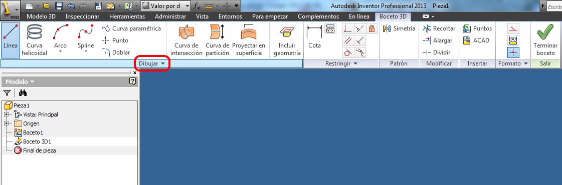

pues amigos, una pequeña duda. estoy usando inventor pro 2013, y me di cuenta que cuando utilizo el comando sketch 3d y selecciono para crear una linea, no me sale la barra de coordenadas x y z. como hago para activarla ? o donde aparece esta ?
Mensajes: 11801
Temas: 874
Agradecido : 4511 veces
Agradecimiento recibido: 3664 veces
Re: Coordenadas en sketch 3d
La verdad es que esta un poco "escondido" y no se por que, pero bueno, aquí tienes los pasos a seguir:
Estando en el "Boceto 3D" y teniendo seleccionada el comando "Línea", fíjate en que la opción "Dibujo" "esconde" mas opciones, vamos, que si ves al lado del nombre de la barra un triángulo negro, es que hay mas opciones.

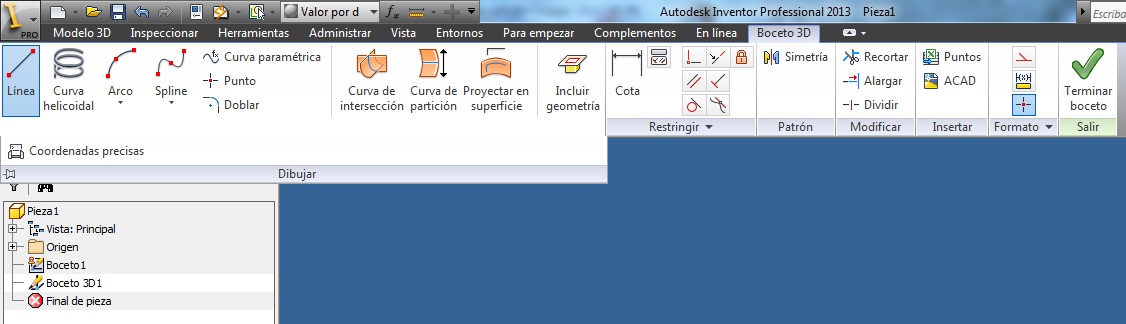

Si la despliegas encontrarás una opción mas:

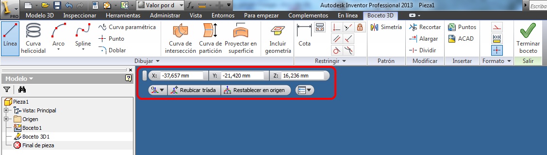

Que al seleccionarla, te muestra lo que tu buscas:
Creo que es esto lo que buscas.
