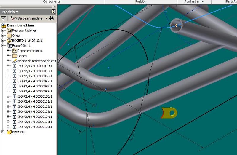

la figura muestra intención de hacer un go kart o similar. Se vé lo que sería la estructura delantera donde va montada la suspensión. La estructura en caño está hecha desde centro contenido. El tema es como puedo adosar la pieza amarilla, en su cara roja, a la estructura de caño. Con restricción tang. no me sale, queda algo separada. De que otra forma puede hacerse o que se les ocurre estoy haciendo mal ?

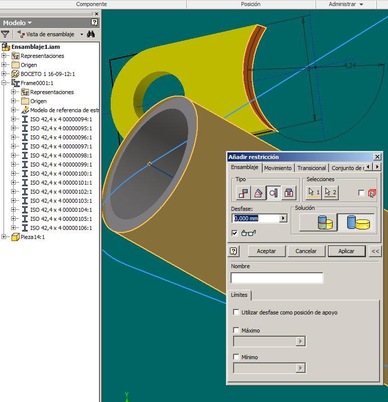

Podría ser que el diámetro de la zona roja de la pletina no fuera exactamente igual al diámetro del tubo y entonces la restricción tangencia solo haría que coincidiera en un punto, quedando algo separada el resto.

Aparte de la buena apreciación de Ricardo (en la realidad, si el ø del "caño" y el arco de esa pieza no son iguales, tendrás un problema), ¿has probado a hacer coincidentes los ejes del "caño" y del radio de esa pieza?, ¿no?, pues ya estas tardando :44 :44

ricardo, te muestro, los diámetros bien. Como dijo mondeo con los ejes anda, pero me quedó dando vueltas el porque tangencialmente no puede hacerse. Luego de aplicar queda tal como en la figura, mas puede moverse casi libremente; no encontré en ayuda posible causa de ello. De mis 2 neuronas, una hizo paro, otra de franco. Aún no le doy con el tema de las restricciones fuera de las mas usuales, ya aprenderé. Lo único que me parece es que cuando se trabaja con generdr. estruct. hay cosas que no funcionan como se debe, quizás haya de encararse de manera diferente.

A ver Geri, te haces un lio tu solo, pero para eso estamos aquí, para "des-liarte".
Tu cuando pones un eje en un agujero, ¿el eje se queda ahí y no se mueve en ningún sentido, solo da vueltas?. Te voy a decir algo que puede que parezca que me paso de listo o que te trato de torpe, ni de lejos, no es mi intención, te considero tan inteligente o mas que yo. En cualquier programa de CAD y en la vida real, para posicionar un elemento en un entorno, necesita tres condiciones. Si quieres poner una mesa en tu salón, primero la has de apoyar en el suelo; ya no se pasa al piso de abajo o al de arriba. Pero se mueve por todo el salón y queremos que esté fija, sin moverse. ¿Que hacemos?, la apoyamos contra una pared y ya solo se mueve a lo largo de esa pared. Pero todavía tiene un movimiento y queremos que se este quieta, así que la apoyamos contra otra pared que esta a 90º de la primera. Ahora esta quieta y no se mueve.
Con tu tubo y pieza, OLVÍDATE de las tangencias, esto no te sirve para nada en este caso, pon coincidencia de eje con eje (eje tubo-eje curvatura pieza). Si, se mueve alrededor del eje y a lo largo del tubo. Para esto último, hay dos posibilidades, nivelación de la cara del tubo (la que se ve en la imagen) y la cara de la chapa; le das una medida y la desplazas a la distancia que quieres. También lo puedes hacer con coincidencia.
Ya solo se mueve alrededor del eje, en este caso se pueden usar muchos métodos, todo depende de la posición en la que esta el eje del tubo con respecto a un plano XY, por ejemplo. Si esta paralelo, eliges la restricción de ángulo, tocas una de las caras del costado de la pieza y luego el plano XY, le dices 0, 90, 45, 60, el ángulo que necesites y ya tienes la pieza FIJA, NO SE MUEVE.
Digo plano XY pero puede ser con otro, todo depende de la construcción.
