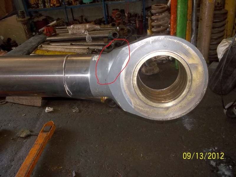

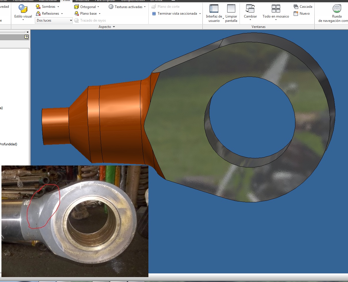

Ahora tengo una inquietud más grave por si me puedes ayudar:
Necesito hacer el chaflán señalado en rojo en la imagen adjunta, ya tengo el pivote hecho, pero eso no sé cómo hacerlo; supongo que por un plano por tres puntos o algo así, cómo me ayudarías?
El archivo de Inventor es este:
gracias

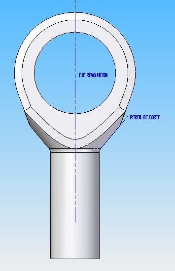

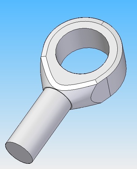

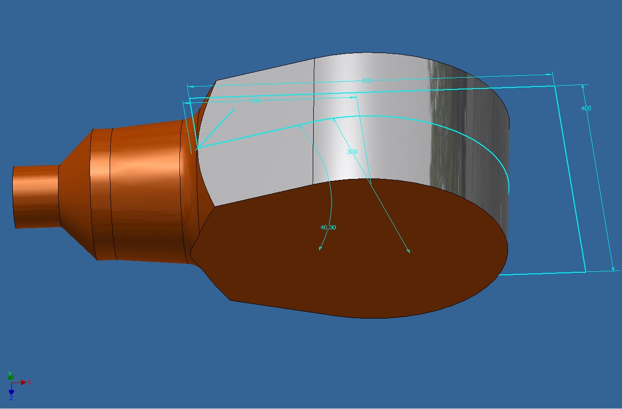

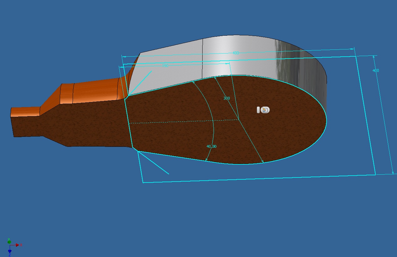

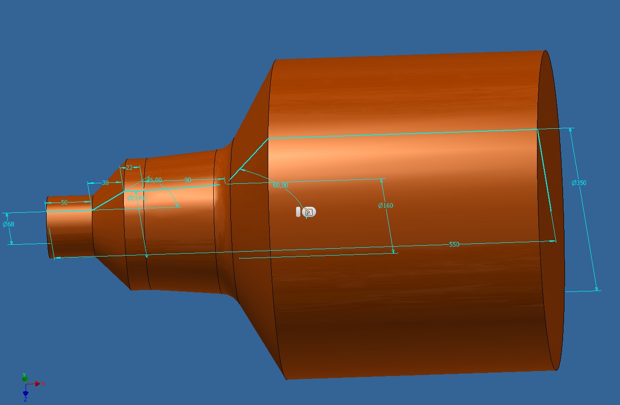

Bueno, después de visto el fichero, yo personalmente no lo haría así. Por cierto, te adjunto MI fichero para que veas como lo he hecho en pocas operaciones y para que lo entiendas mejor.
Primero puedo partir de un redondo o de una placa rectangular. De la primera manera la mecanizaría así:

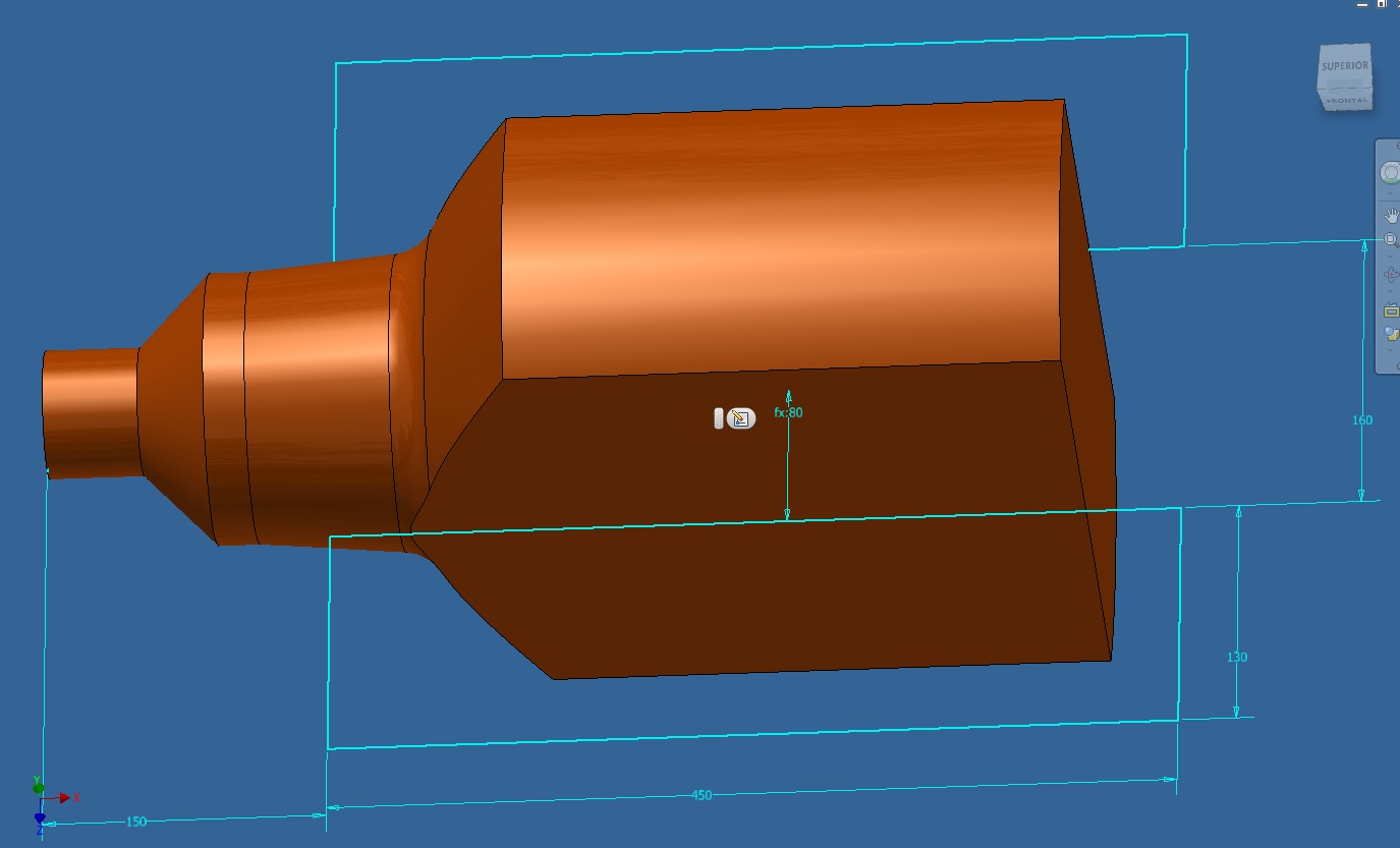

Si parto de una placa rectangular le tendría que mecanizar el extremo izquierdo y quedaría así:
Y si opto por empezar con un redondo, le hago los planos para que se asemeje a la imagen anterior.

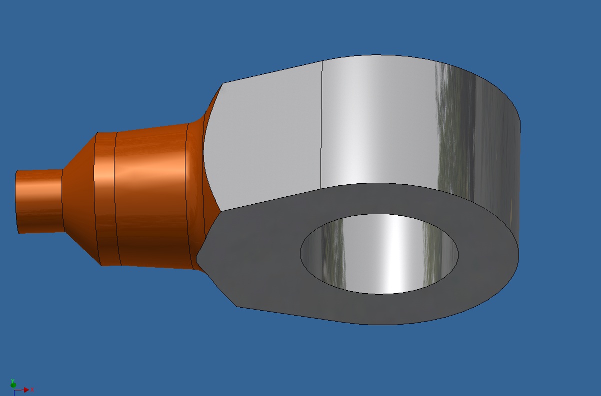

Luego mecanizaría el contorno exterior en una máquina CNC:
Y ya por último le haría el agujero:
Lo que aquí te represento es un poco en base a tu anterior fichero y con medidas a "ojo" y probablemente desproporcionadas, pero es lo que se me ha ocurrido. una cosa, si la pieza es "inventada", pon las medidas sin decimales, es decir, exactas, porque hacer un cono de 37,... por 48,... grados es un poco "in-profesional".

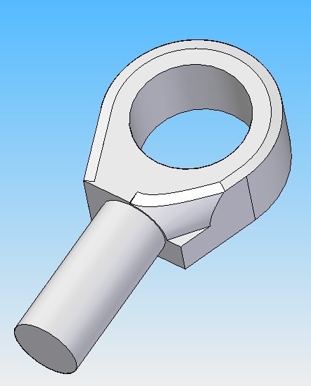

Otra aportación por si es de interés. No se como es el proceso de fabricación, pero si partimos de un tocho en vez de un redondo, podría ser con vaciado por revolución:

Mil gracias me sirvió de mucho y ya yo mismo la pude hacer. Lo que pasa es que ya tenía una forma de hacer los pivotes (como en el primer archivo que adjunto), porque no todos tienen esas curvas, y yo mismo me estaba confundiendo, realmente no sabía cómo sacar esa especie de chaflán, pensé al revés como puedes ver.

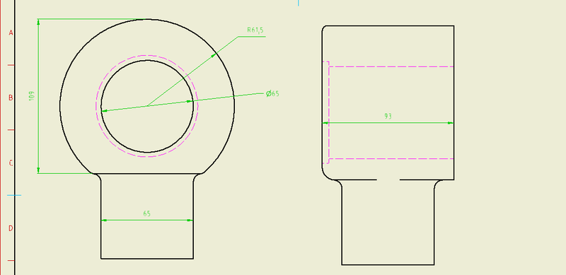

Tengo una última pregunta espero que se puede en este mismo post. Supongamos que deseo dejar ese pivote de plantilla, porque no todos son del mismo tamaño ni tienen las mismas medidas, hay forma de que con sólo cambiar los diámetros en la revolución todo lo demás cambie de tamaño también sin necesidad de volver a hacer las otras extrusiones y operaciones. Porque donde trabajo hago muchas veces el mismo pivote, pero hay unos muy pequeños, otros enormes entonces prácticamente aunque uso la plantilla me toca volver a tocar casi todas las medidas de las otras operaciones. Espero haberme explicado.
Mil gracias

En cuanto a tu duda comentarte que poderse se puede hacer todo o casi todo, depende de como se hagan las cosas. Todo es cuestión de dimensionar los bocetos con parámetros, pero claro, para ello hay que buscar una relación entre los mismos. Aunque creo que no guarda ninguna relación la distancia entre las dos caras, con el diámetro del agujero por ejemplo y por lo tanto retocar las medidas, (algunas, no todas) te tocará siempre. Esto no es como un tornillo, que si le cambias el ø de la rosca, cambia la dimensión entre caras de su cabeza o la altura de la misma.
Pero bueno, creo que parametrizando se puede hacer que modificando unos parámetros en la pieza, esta se actualice rápidamente. No me pidas que te explique como, porque debería de saber las medidas de las posibles piezas. Es mas, ¿has visto alguna tabla de cilindros, por ejemplo?, pues así mas o menos deberías de plantearte una tu a mano, por ejemplo como esta:
Fíjate que hay medidas que no están acotadas, bien porque sean deducibles, es decir que al cambiar una, la otra se adapte, y las que varían son las que están en la tabla.
Una vez que confecciones una tabla como esta o parecida, puedes hacer lo que en Inventor se llama iPart, que consiste en una pieza parametrizada y que cambiando una referencia, se redimensiona la pieza.
Pero como te he dicho, depende de michas cosas el poder hacer lo que tu quieres. Ya te digo que cambiando cuatro parámetros se puede y con un iPart también, pero siempre y cuando existan una familia de piezas y siempre sean los mismos cambios.
Espero no haberte confundido mas.

Lo que quise fue poner el diseño de una pieza y en el plano mostrarte las medidas (casi las únicas medidas) que constantemente están variando en mi cadena de producción. Por eso adjunté el archivo en Inventor y las medidas en el plano, que son las que tiene el dibujo 3D, para que me explicaras mejor o me aclararas si las opciones que me dices me sirven para tener una especie de plantilla de pivote como el adjunto, y que cuando cambie esas pocas medidas al diseñar otros de otras dimensiones no se me dañe el dibujo y todas las demás medidas y proporciones cambien automáticamente. Así también deseo hacer con otros pivotes de otras piezas que tienen otros aspectos. Me he explicado mejor? y gracias por tu tiempo. :)
