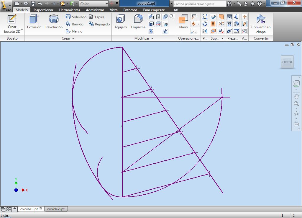

Como dije en un post anterior del Rincón del Relax, estaba intentando dibujar un ovoide, y quería hacerlo igual que cuando se dibuja a mano, es decir, dividir una recta en seis partes iguales y trazar arcos de circunferencia en algunas de esas divisiones. Para ello primero lo intenté como lo hacía en AutoCAD (sí, todavía pienso cómo lo haría en AutoCAD, y es que cuesta cambiar de método de dibujo), es decir, trazar circunferencias de igual radio a lo largo de una recta auxiliar y después trazar paralelas que corten al eje del ovoide. Resultado del primer intento: no me salió, ya que durante la operación de copiado no me reconocía la intersección entre las circunferencias y la recta auxiliar.
Me puse a investigar y, en un vídeo de Youtube, no me preguntéis cuál, ya que no apunté su dirección, alguien describía la función de las distintas opciones de la cinta de Inventor, y al describir el punto, decía que servía como referencia para operaciones. Así que coloqué un punto en la intersección de la primera circunferencia auxiliar y la recta auxiliar, usé la copia y... ¡funcionó!, pero me dije: si uso el punto, ¿para qué usar la circunferencia? Así que omití la circunferencia, y éste es el resultado del boceto:
He omitido las cotas y he recortado algunas líneas para dar más claridad, y en la parte izquierda se puede distinguir el trazado de medio ovoide.

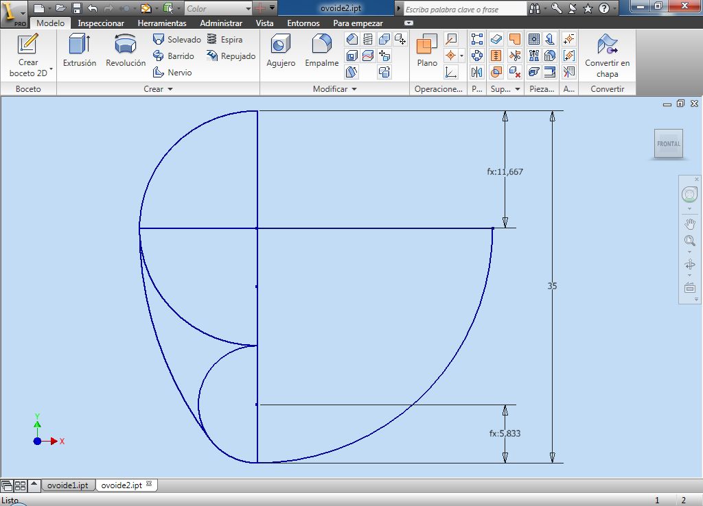

A continuación me puse con los tutoriales que vienen incluidos en el programa, y al llegar a los parámetros me dije: ¿por qué no usar parámetros a la hora de dividir la recta en partes iguales? El resultado es el mostrado en la siguiente captura:
Sin duda, ofrece un resultado más limpio que el método "tradicional". Y aquí me surge una de las preguntas que formularé después.

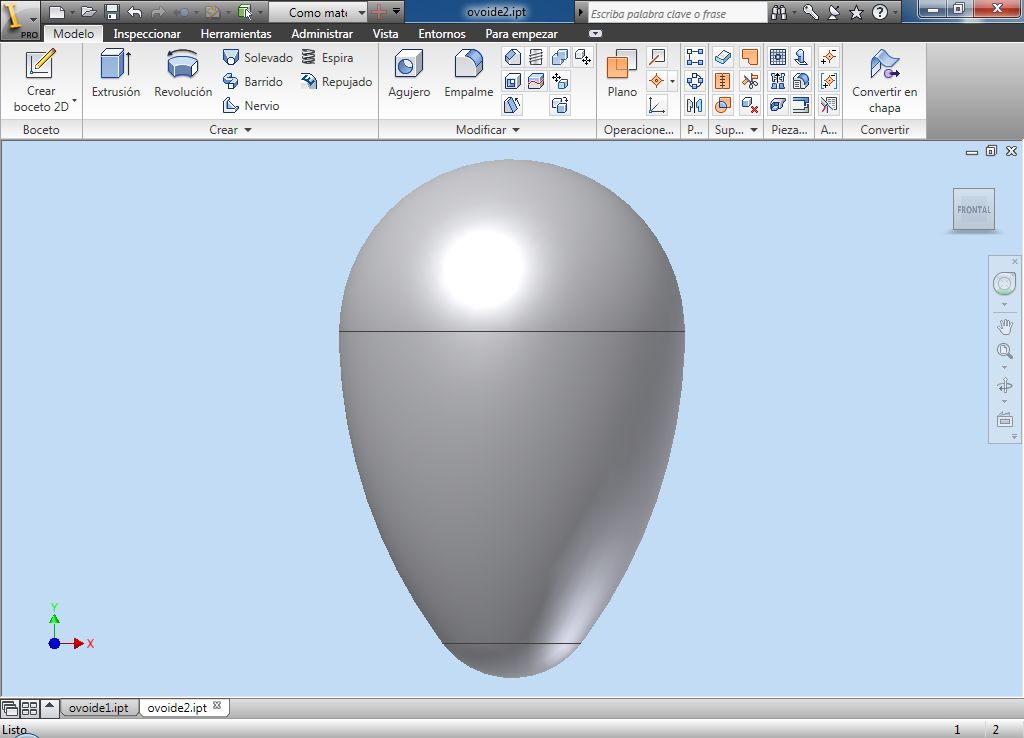

Una vez obtenido medio ovoide, primero pensé en hacer una simetría y una extrusión, para hacer una leva, pero pensé que eso estaba demasiado visto, así que se me ocurrió una alternativa: una revolución, así que mi primera pieza en Inventor es... UN HUEVO, aunque un poco alargado.

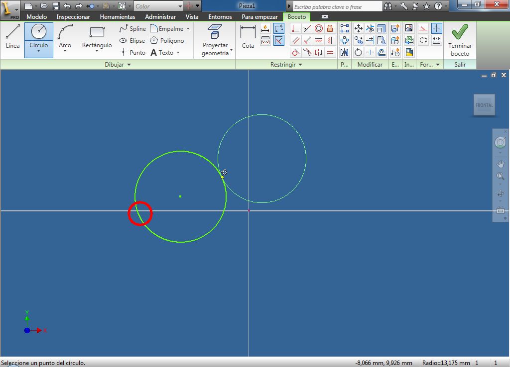

Primera pregunta: ¿cómo se traza una circunferencia tangente a otra por el punto más alejado de ella, sin usar la intersección de la recta que une los centros? Cuando voy a trazarla y aproximo el cursor a la zona de tangencia, Inventor dibuja la circunferencia tangente, pero por el punto más próximo. Lo que quiero es trazar la circunferencia de la derecha, tangente a la circunferencia de la izquierda por la zona marcada, según se puede ver en la siguiente captura.

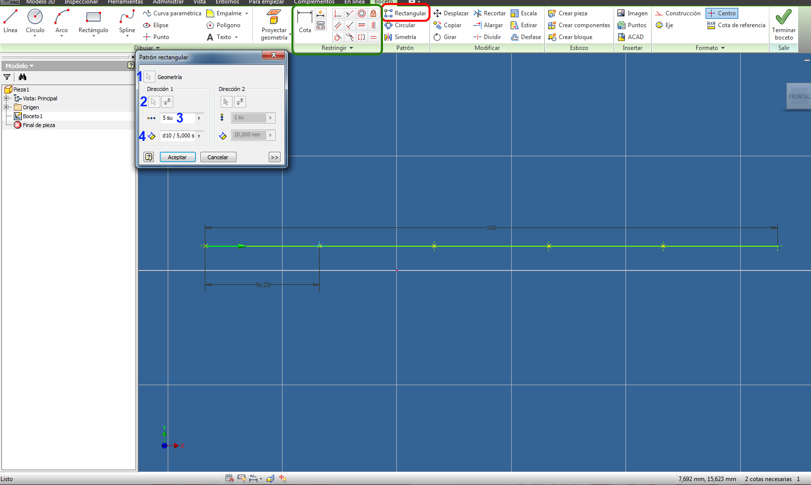

¿Que no puedes dividir una línea en partes iguales?, ya empezamos a pensar en Autocad :44 :44 , como allí si que lo hacesssss. Pues ta voy a decir que Inventor NO (el tercero) lo puede hacer, pero que si se puede hacer, pero de otra manera. Mira, haz lo siguiente, en un boceto nuevo, haz una línea horizontal de 100 de longitud. No se que versión tienes de Inventor, me imagino que la 2011 o la 2012, así que cuando pinches un punto para hacer la línea y te desplaces, te aparecerá un cuadro para poner la cota si quieres, te aconsejo que cuando puedas hacerlo, lo hagas, es mas rápido.
Ahora le pones un punto en un extremo (en cuanto te acerques, se ilumina el final para decirte que lo has localizado). Una vez hecho, fíjate el cuadro rojo que te remarco en mi imagen, es la orden Matriz Rectangular. Te sale el cuadro que te muestro, el punto 1 esta seleccionado y tu te acercas al punto y lo seleccionas. Ahora pulsas en la flecha que te marco con el 2 y tocas la línea. Esto es para indicarle la dirección y si ves que va al contrario, le picas en el icono que esta al lado del punto 2, esto cambia la dirección. En el apartado 3, introduces el número de "divisiones" que quieres hacer, yo le he puesto 5. En el punto 4 hay que poner la distancia, pero tu no calcules nada, borra el valor que te aparece, toca la cota de 100 y te aparece la variable de esa cota en el cuadro, en este caso d10. le añades un "/" y pones el número que has puesto antes. Validas y te salen las divisiones en la línea. Si quieres le añades el punto al final y listo.
Joder, que te has equivocado y que la recta es 1000, doble clic en la cota de 100 y le cambias al valor que quieres. Aceptas y sorpresa, se ha cambiado todo en proporción. Que no, que no era eso, que son 8 divisiones, toca un punto (ojo, todo estando en Boceto), botón derecho y eliges, "Editar patrón", te vuelve a salir el cuadro, pero solo te deja cambiar los valores. Pon 8 en los dos lados, no te olvides.
Ves como se puede hacer casi lo mismo que en Autocad.
Tu problema con los círculos, pues es lo mismo de siempre, quieres que cuando hagas el segundo círculo, al aproximarse sea tangente, NO (este de regalo :44 :44 ). Dibuja el primer círculo, haz el segundo y acércate hasta la zona donde quieres que sea tangente, mas o menos. Ahora mira de nuevo la imagen que te he puesto y fíjate en el rectángulo verde que te he puesto en la parte superior: eso son las restricciones de los bocetos, es decir, lo que tu puedes indicarle a las entidades, de izquierda a derecha y de arriba abajo, Coincidente, Colineal, Concentrica, Fijo, Paralela, Perpendicular, Horizontal, Vertical, Tangente, Uniforme (no la he usado nunca), Simétrica e Igual.
Con los dos círculos en pantalla, vete a pinchar en la restricción Tangente y selecciona ambos círculos, a partir de ahora ya son tangentes y si tiras de uno, el otro le acompaña.

Lo de las restricciones ya lo sabía, de hecho, la segunda forma de hacer el ovoide (la de los parámetros) está completamente restringida, y la principal duda que tenía, lo de las tangentes, me la has resuelto.
