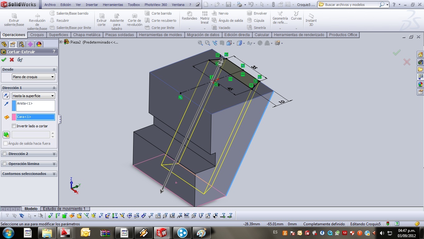

uliliza la opcion direccion y selecciona una arista ...y listo..
Mensajes: 623
Agradecido : 17 veces
Edad: 41
Re: Como hace extrusiones en corte que sigan direccion inclinada
mejor te dejo una imagen

Gracias mi amigo :51

Hola jomatoci para hacer esa extrucion que quieres no es la operacion correcta que estas ocupando.
Lo que tienes que hacer es una operacion de Corte Barrido.
Ahi selecionas tu perfil que es la forma que quieres cortar y la direccion, veo que has hecho una linea de referencia puedes ocupar esta como guia, o sino alguna arista que tenga la direccion que quieres (por ejemplo la que tiene la inclinacio)
Saludos espero y te sirva esta informacion.

claro nacho tiene razon,es con corte,pero yo lo haria con cortar-extruir

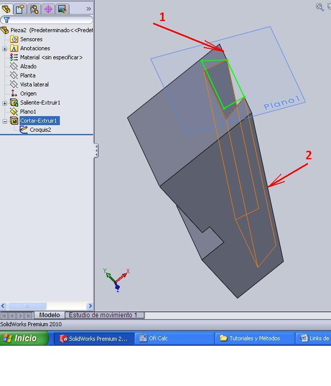

Saludos, jomatoci.
Permíteme hacerte una sugerencia. Primero que todo pienso que los dos métodos que te sugieren los compañeros son buenos. Tanto extruyendo un corte, como haciendo un corte barrido se obtienen los mismos resultados. Pero si tu cola de milano es un trapezoide con las dimensiones que se ven en tu dibujo (35x45x10), pienso que no deberías croquizarlo en la superficie que lo hiciste, pues ahí solo está una proyección del croquis que quieres. La dimensión total del perfil de tu cola de milano se encuentra en un plano coincidente con la arista 1, y perpendicular a la arista 2, que es la que te sirve tanto de dirección de extrusión del corte, como de trayectoria para un corte barrido. Te lo muestro en la imagen.
Saludos a todos.

Muchas gracias luis :21
Nacho, tienes razón, yo quise hacerlo con Barrido de Corte (es por eso que ves la línea guía) pero me aparecía un mensaje de error. :24

creo que en el dibujo base esta la respuesta,para mi es una proyeccion del perfil de la cola de milano,porque de lo contario habria un detale o una vista que me experese la seccion del perfil
