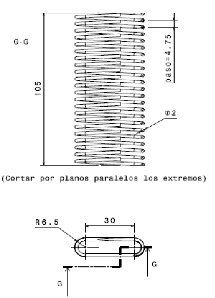

Como se realiza este resorte
amigo tengo demás de dida con este resorte lo intente de la forma que sabemos pero nada de nada y no logre hacerlo me parece que hay otra opción que no se aun espero su ayuda

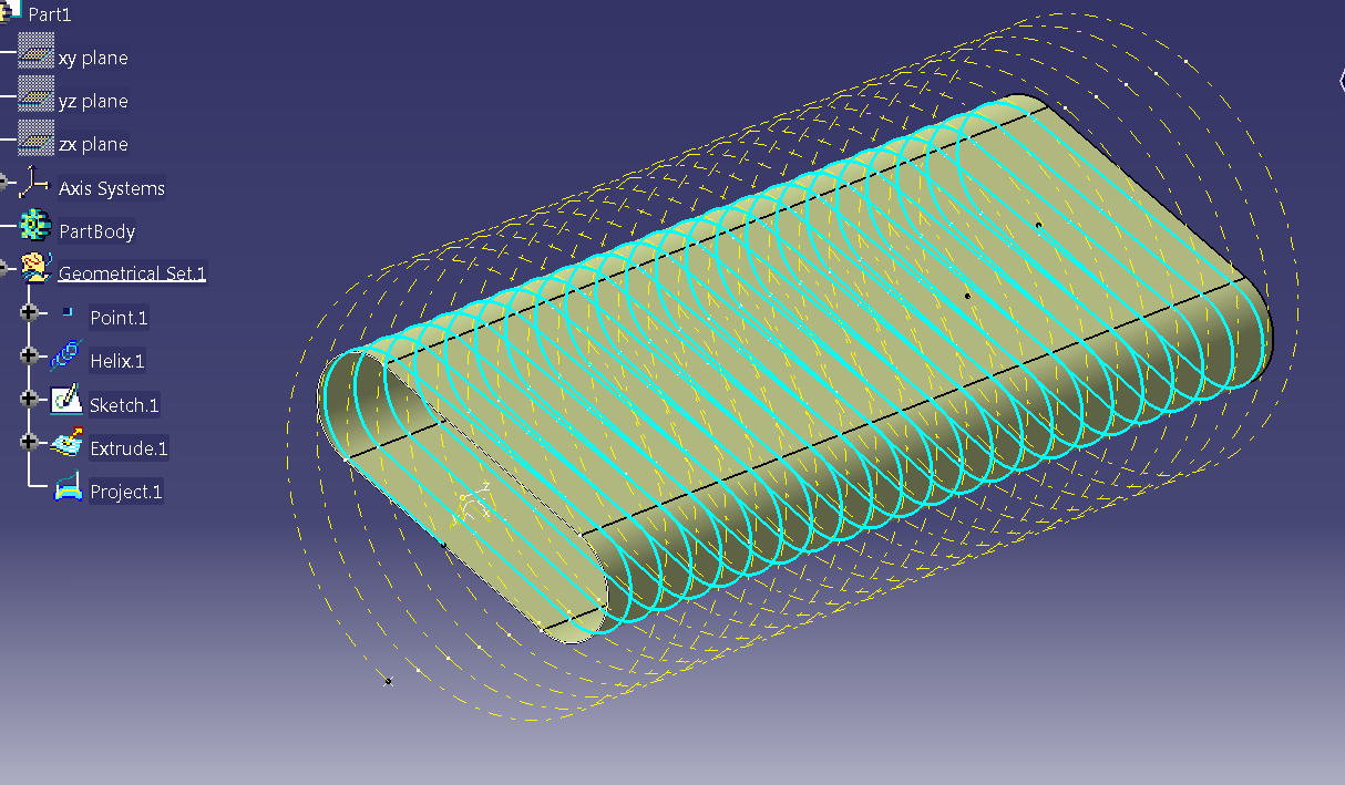

Hola jairo luis, para este resorte tienes que hacer primero la hélice con el paso y el largo total con un diámetro indiferente.Seguidamente haces el coliso y con una extrusión igual a la altura total. Ya solo tienes que hacer una proyección de la hélice sobre la extrusión y ya lo tienes.
Dejo captura con catia pero la idea te ha de valer.
