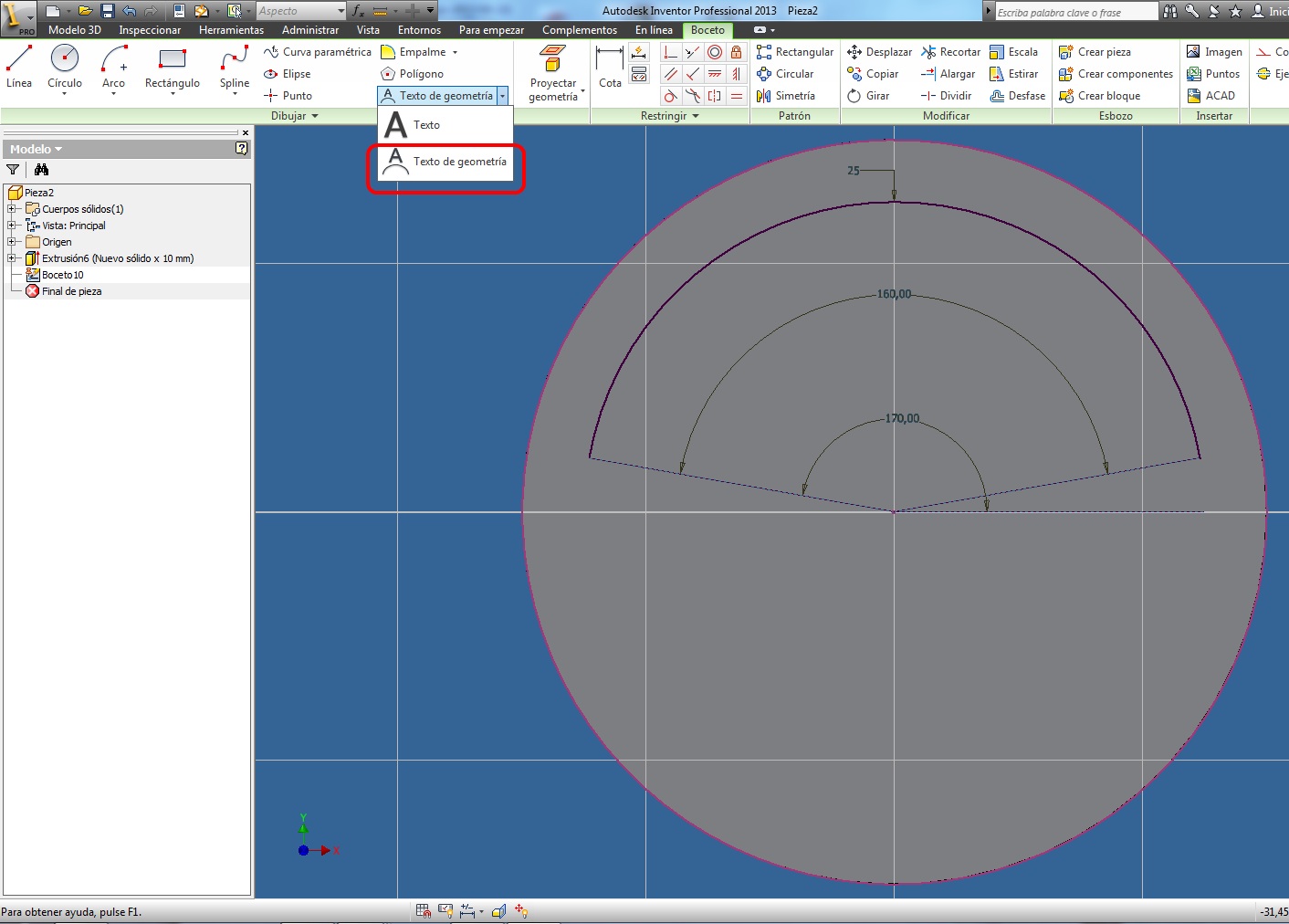

Una pregunta, ¿has probado a desplegar el icono del texto para ver si tiene alguna opción mas?. Pues mientras regreso a mi casa (dentro de unas 12 o 15 horas), por favor míralo, ahí tienes la respuesta. En estos momentos no tengo Inventor a mano y no puedo extenderme mas. Si no logras descubrirlo, cuando vuelva te lo explico.

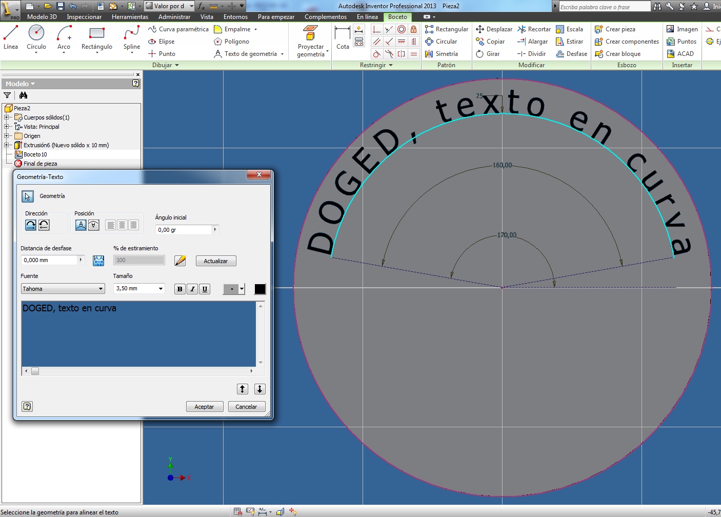

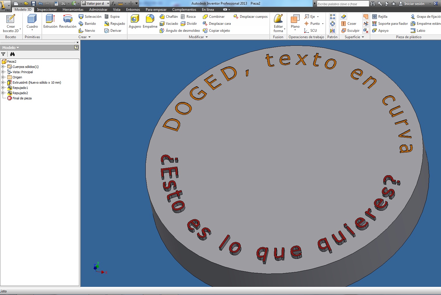

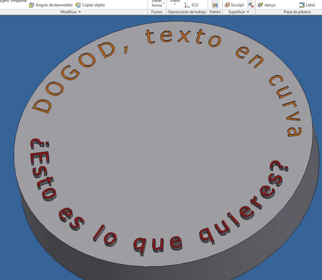

A ver, si estamos hablando de la operación repujado, es en el 3D, en 2D no se si se puede hacer un texto curvo.
Pero bueno, lo que tu quieres (según mi opinión) te lo resumo en tres imágenes:
Espero que te sirva de ayuda, si no pregunta y trato de ayudarte mas.
PD: Perdón, me he equivocado con tu nick, lo he corregido con la última imagen.
