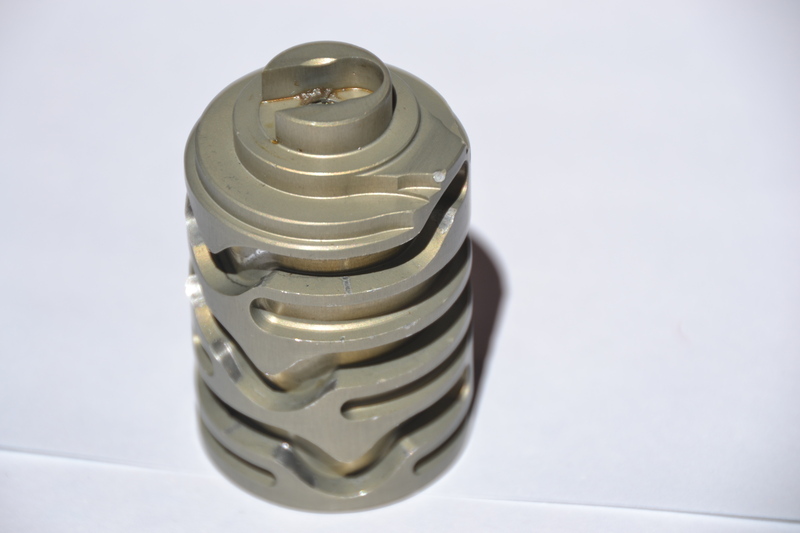

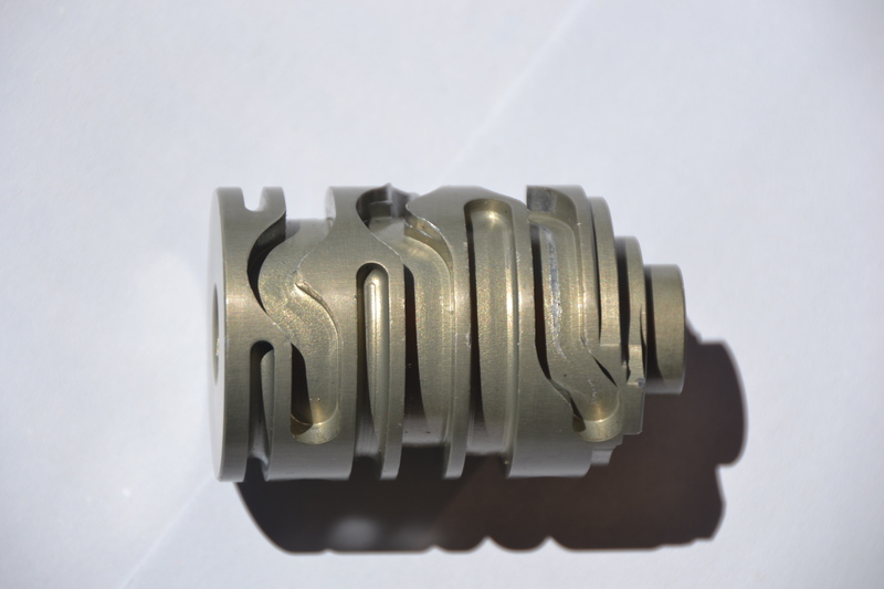

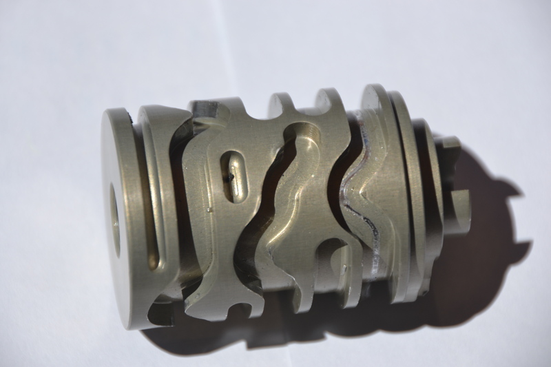

Mirad, quiero dibujar esta pieza en 3D (en Inventor) y no se como hacerla. Me explico, la pieza es un cilindro el cual tiene unas guías/carriles mecanizados en el cilindro. Si fuesen carriles rectos (a una misma altura) seria sencillo de hacer con una simple revolución, pero cada carril va variando su altura a lo largo del perímetro del cilindro. En estas fotos que pongo a continuación se puede apreciar fácilmente:
Sospecho que tengo que utilizar el boceto 3D, pero nunca lo he utilizado (no se como funciona) y he buscado algo relacionado pero no acabo de encontrar lo que busco...
Agradezco vuestra ayuda.

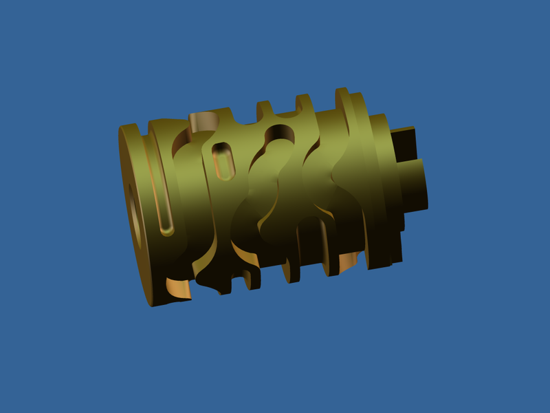

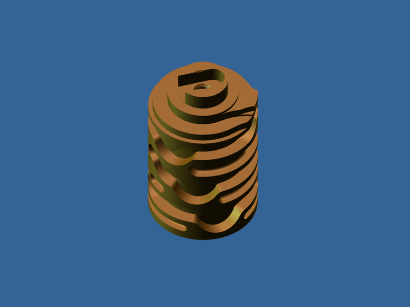

Gracias por ayudar TomCat, al final lo he conseguido hacer tras estar un buen rato investigando, lo he hecho creando un boceto 2d tangente al cilindro base, en este boceto he dibujado el camino en línea recta y después he creado un boceto 3d para que dicho camino recto se plasmara sobre el perímetro del cilindro. Después solo he tenido que crear otro boceto para el perfil del carril y ya por último un barrido de este último perfil a lo largo de el boceto 3d. Lo he hecho tantas veces como carriles tiene la pieza y terminado. Este ha sido el resultado: (los renders no están muy bien hechos pero ya no he tenido tiempo para más)

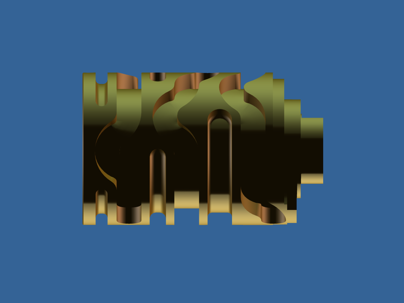

Hola Convidat, al final se me pasó responderte a tu problema, ya veo que lo has solucionado. No te contesté en su día, porque quise hacer unas pruebas antes de decir nada, ya que sospechaba lo que al final resultó: las paredes de las formas, no son paralelas a la base, es decir, si te aproximas a los "vaciados" que has hecho, pones que se vean las líneas ocultas y te pones de frente, si lo vas girando el cilindro, verás que hay contrasalidas.
¿Y esto que mas da?, pues que si luego lo quieres mecanizar con un programa de CAM, pues te dará errores o te hará las formas en algún lugar con alguna diferencia.
Si solo lo quieres por visual, pues te puede valer, pero como pieza para fabricar cuidad, analízala antes.
Otra manera con la que puedes analizar si hay o no contrasalidas en las curvas, es hacer un plano 2D y hacer varias secciones que pasen por el centro y pos las curvas.

Es cierto Mondeo, pero de momento estoy contento con el resultado ya que la pieza no la voy a fabricar y, además los caminos los he medido con pié de rey y con la ayuda de galgas de rádios, etc. así que tompoco es 100% fiel a la realidad.
Muchas gracias por las respuestas.
