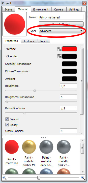

  • Una vez aplicado el material, aparece en Project/Scene/Materials
  • Haz doble url en el material que quieras modificar (o url con el botón derecho sobre la parte del modelo que quieras editar y elige "Edit material"), lo que abre el editor de materiales (Project/Material)
  • Para que aparezcan las propiedades que indicas, tienes que modificar el valor de "Type", ya que dependiendo de su valor, aparecen unas propiedades u otras. Si indicas el valor "Advanced" aparecen casi todas (algunas sólo aparecen si se elige un determinado tipo de material)

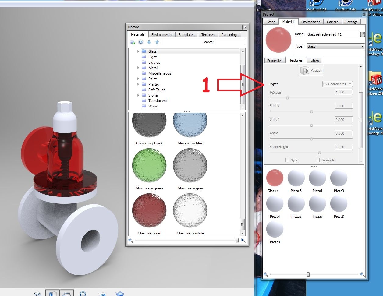

Sigo sin encontrar La luz difusa y Especular
Encuentro lo de "Type" pero esta sombreado
Te pongo una captura para que veas
Pues si, la verdad es que a mi me cuesta mucho cambiar de versión, hasta que no me veo obligado por alguna historia no suelo cambiar, pq como digo yo,
no soy ningún profesional, solo un aficionado, así que con cualquier versión me vale jeje

No es ese "Type" que indicas. Es el otro "Type" que hay más arriba. Te pongo una captura de pantalla.

Muy bien, ahora si que lo he visto :21
Muchas gracias por tu ayuda
