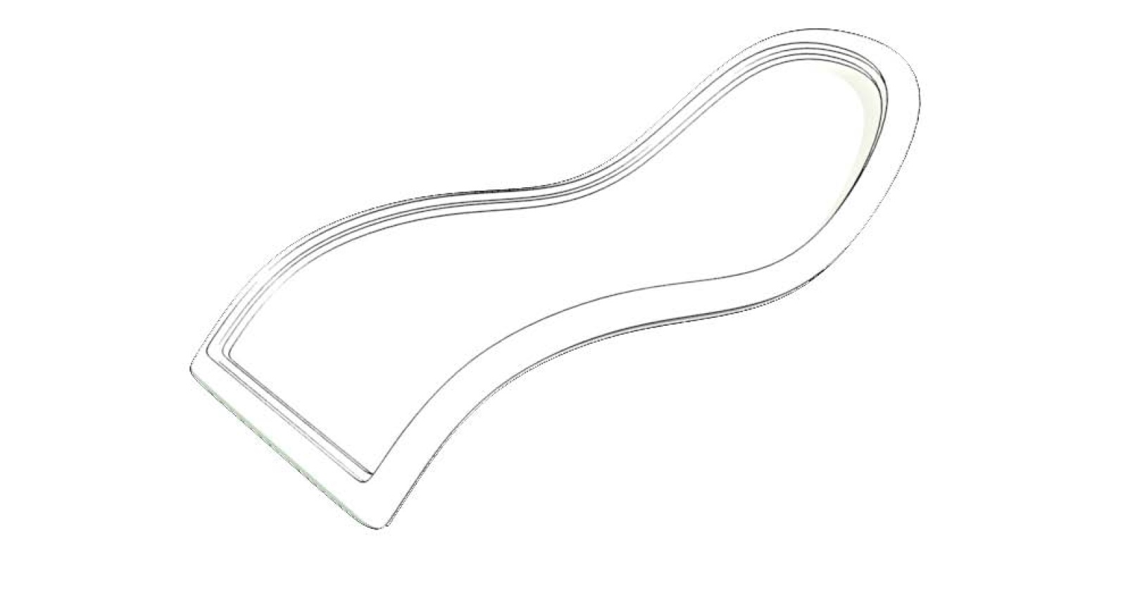

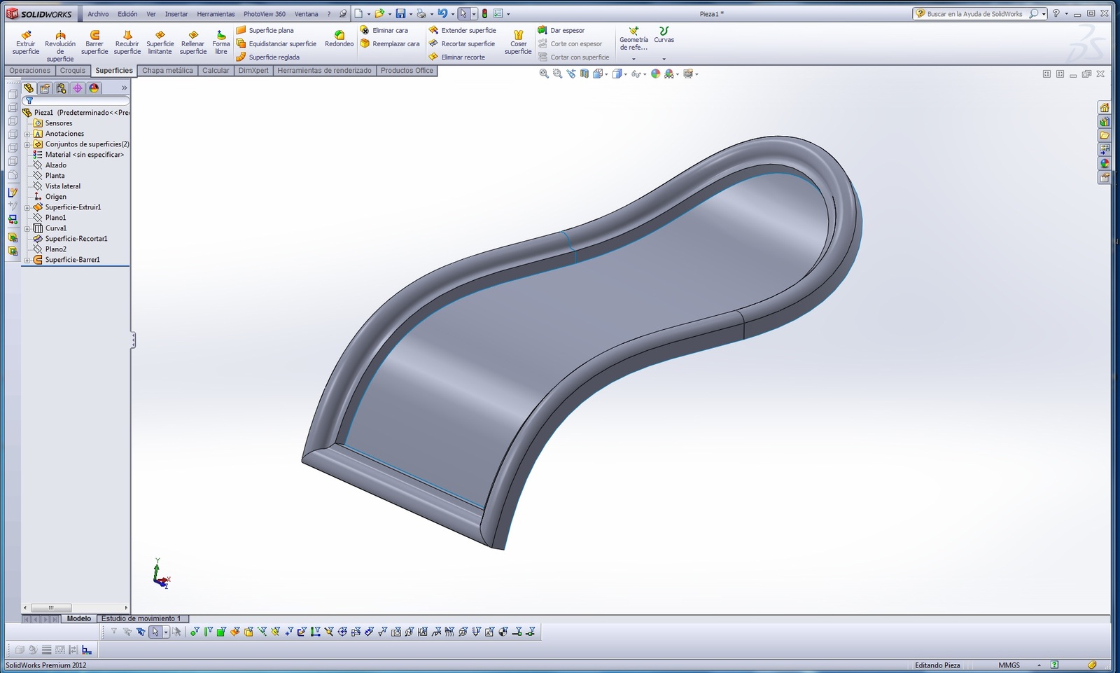

Estoy empezando con solid works aunque ya manejaba algo el solid edge. Me he puesto ahora porque me interesa el tema de las simulaciones de mecanismos y demás. El caso es que no consigo hacer esta pieza, es como una chaise loungue. Amablemente en un foro de solid edge en el que he participado alguna vez me ayudaron, pero hay algunas diferencias entre los programas y no lo conseguí. Si alguien pudiera orientarme se lo agradecería!!!

Bienvenido al foro, el plano que nos enseñas tiene poca información
Yo creo que necesitariamos alguna vista mas, o alguna sección para ver como es la pieza.

Hola Jorgelillo.
¿Algo asi podría ser? :46

Joer, pues es exactamente eso. Con las esquinas de abajo un poco redondeadas, pero vamos, que en esencia es exactamente eso. Podrías decirme como lo has hecho, porque yo llevo tres días comiéndome la cabeza y no hay manera...

Te voy a explicar mas o menos como lo he hecho yo, por cierto esta con superficies pero lo puedes hacer de igual manera con sólidos. :69

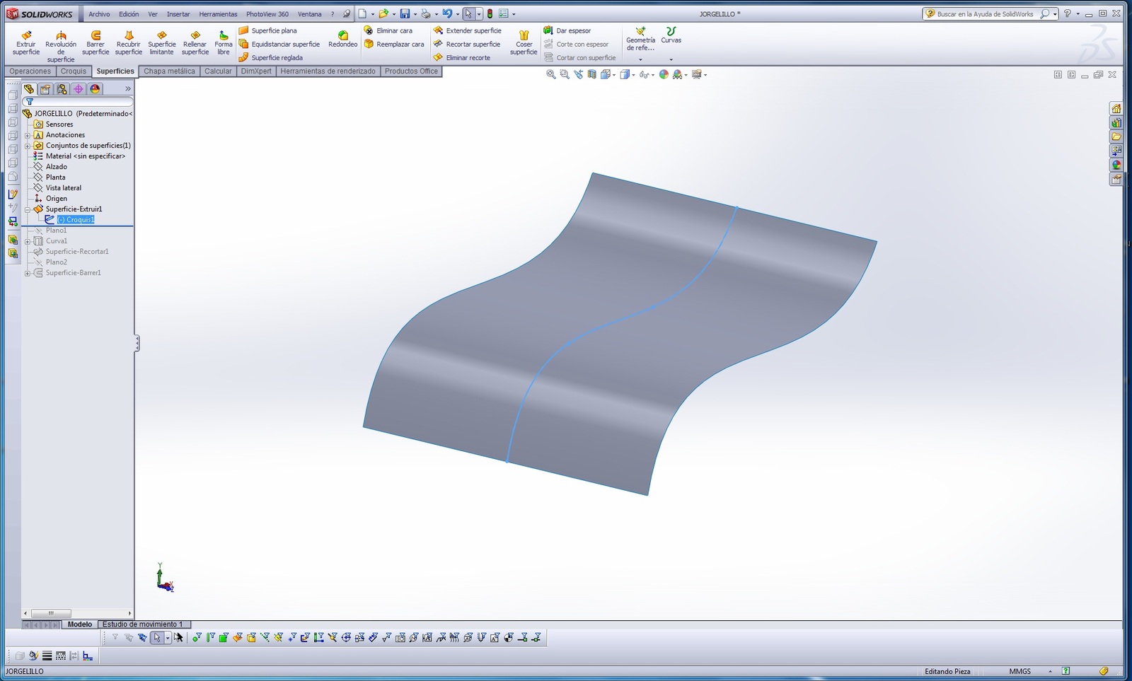

Primero haces un croquis con la forma requerida y la extrusionas.
Después yo he creado un plano y en el otro croquis con su respectiva forma. :29

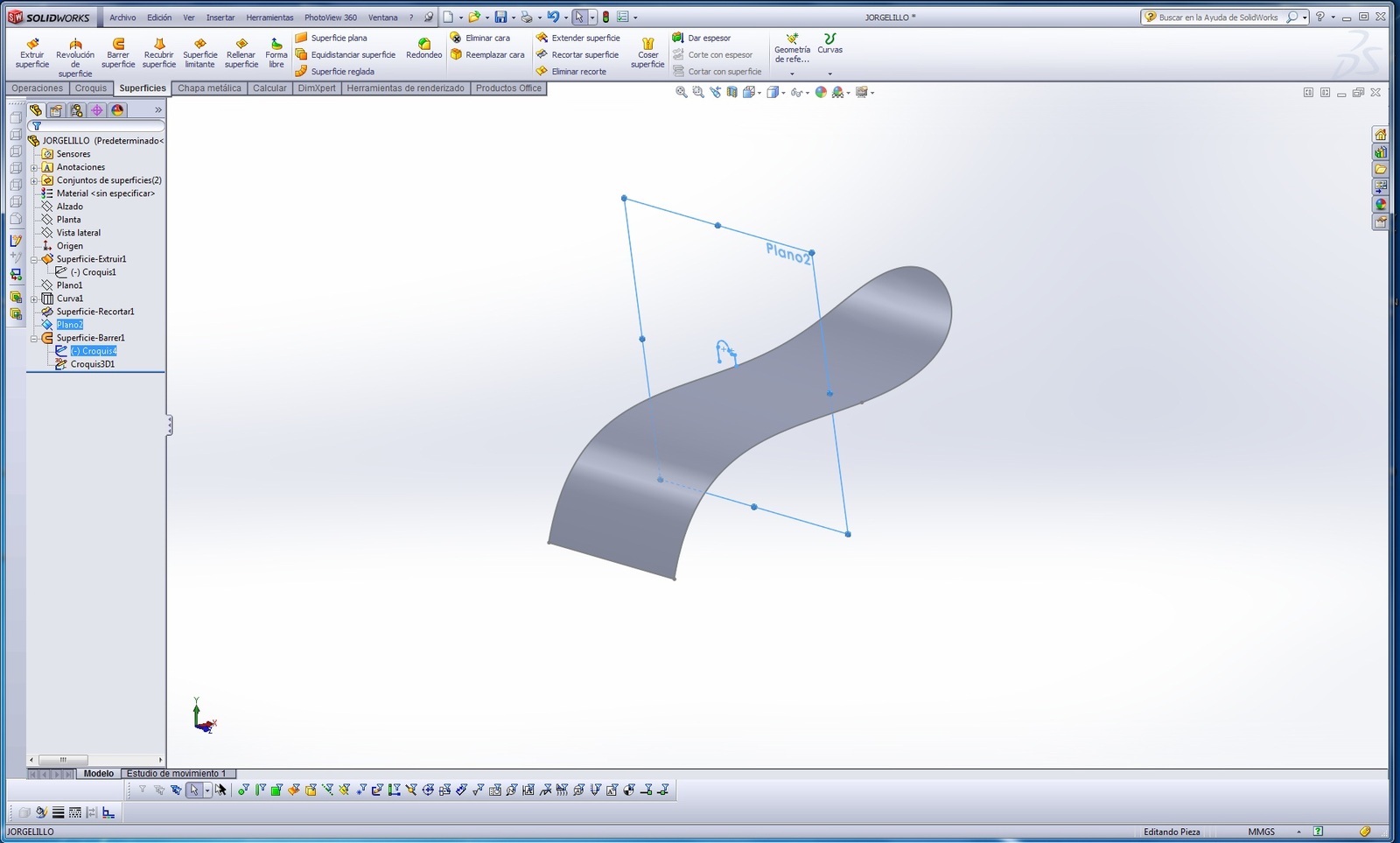

A continuación he proyectado el ultimo croquis sobre la superficie que tenia.
Después he recortado la superficie con la curva proyectada. :69
Ahora creo un croquis 3D y extraigo las curvas del perfil de la superficie que había recortado. :63
Creamos un plano normal al croquis 3d que hemos realizado y en el realizamos el perfil que nos interese. :46

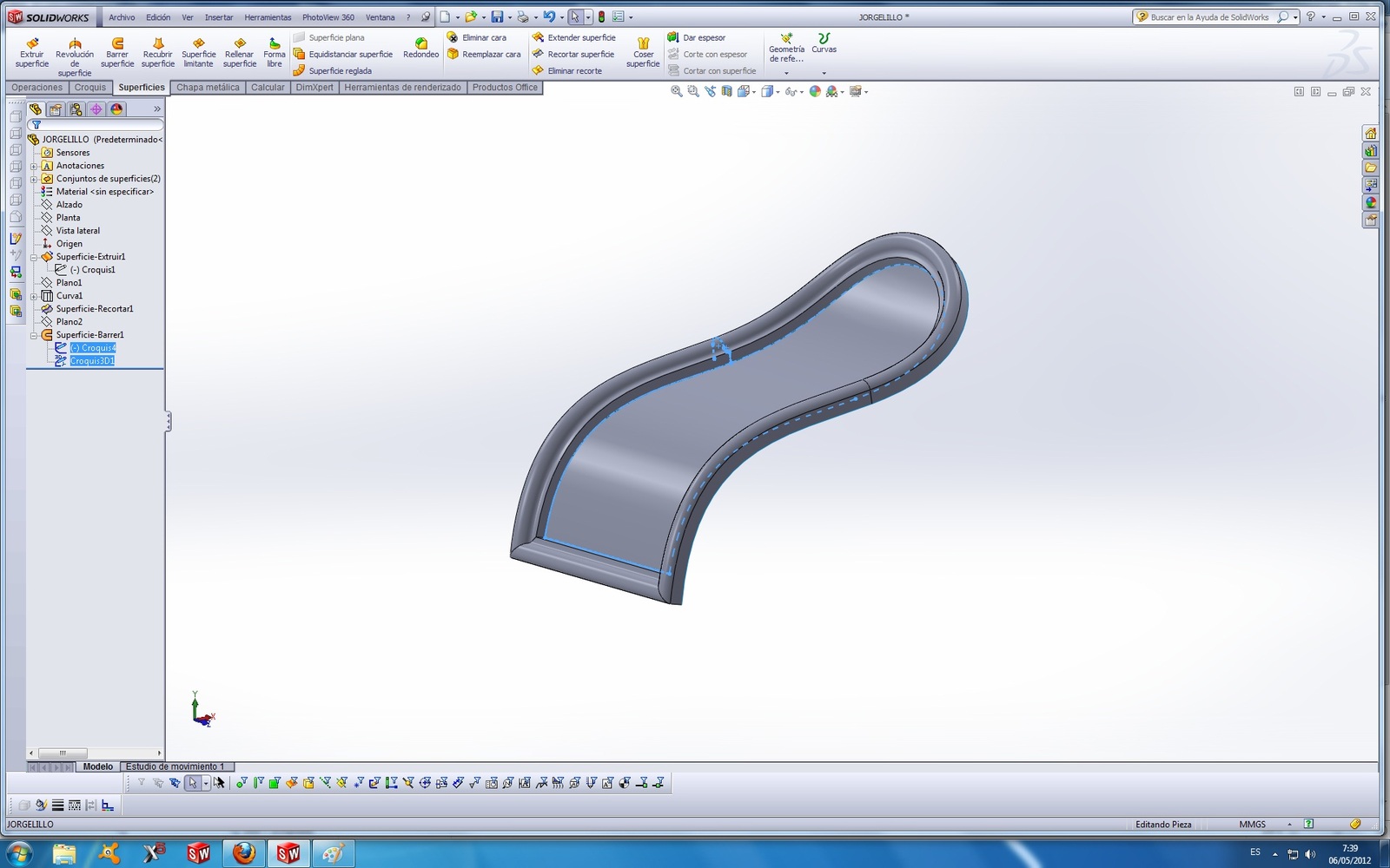

Por ultimo ya solo no queda hacer un barrido con el ultimo croquis que hemos hecho como perfil y el croquis 3D como curva guía. :40
Espero que con esto consigas hacer lo que pretendes, si tienes alguna duda pregunta y veremos que se puede hacer. :53

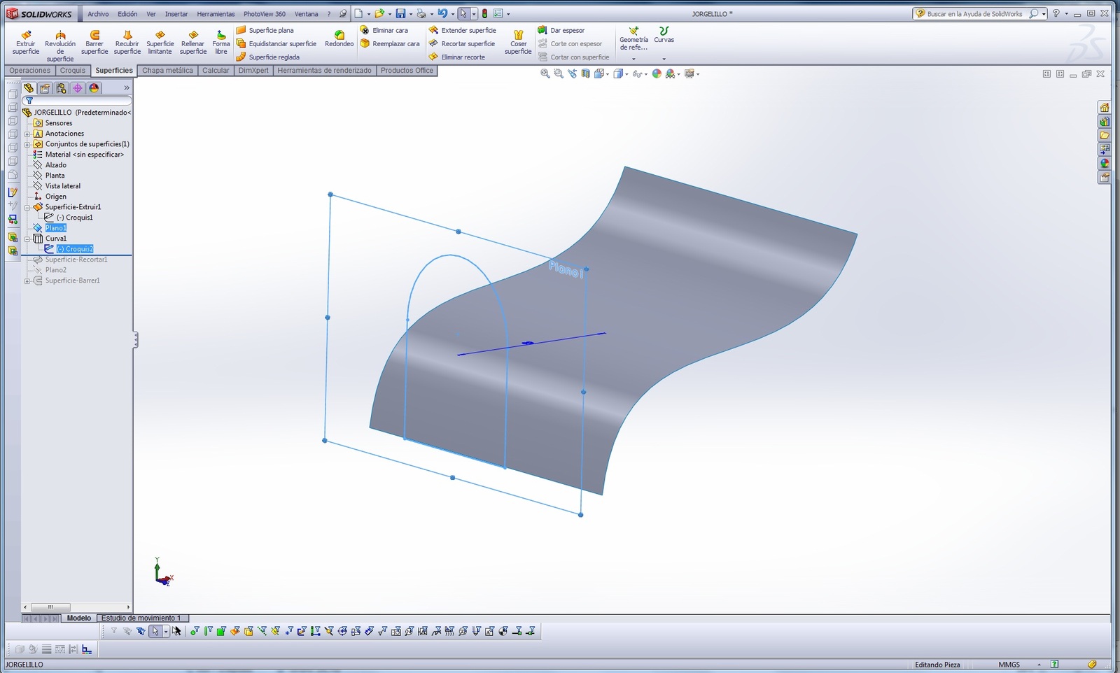

Joer, muchisimas gracias por el esfuerzo que has hecho para explicarmelo. Solo unas dudas, como se proyecta el croquis sobre la superficie? como un croquis extraeso las curvas del perfil de la superficie que habias recortado al croquis 3D?

Hola Jorgelillo.
Vamos a ver si con esto solucionas tu duda. :46

Al hacer el barrido me da un error, selecciono el perfil y luego el croquis 3D pero nada, dice que puede pasar muy cerca o que la torsión no es correcta o algo así...

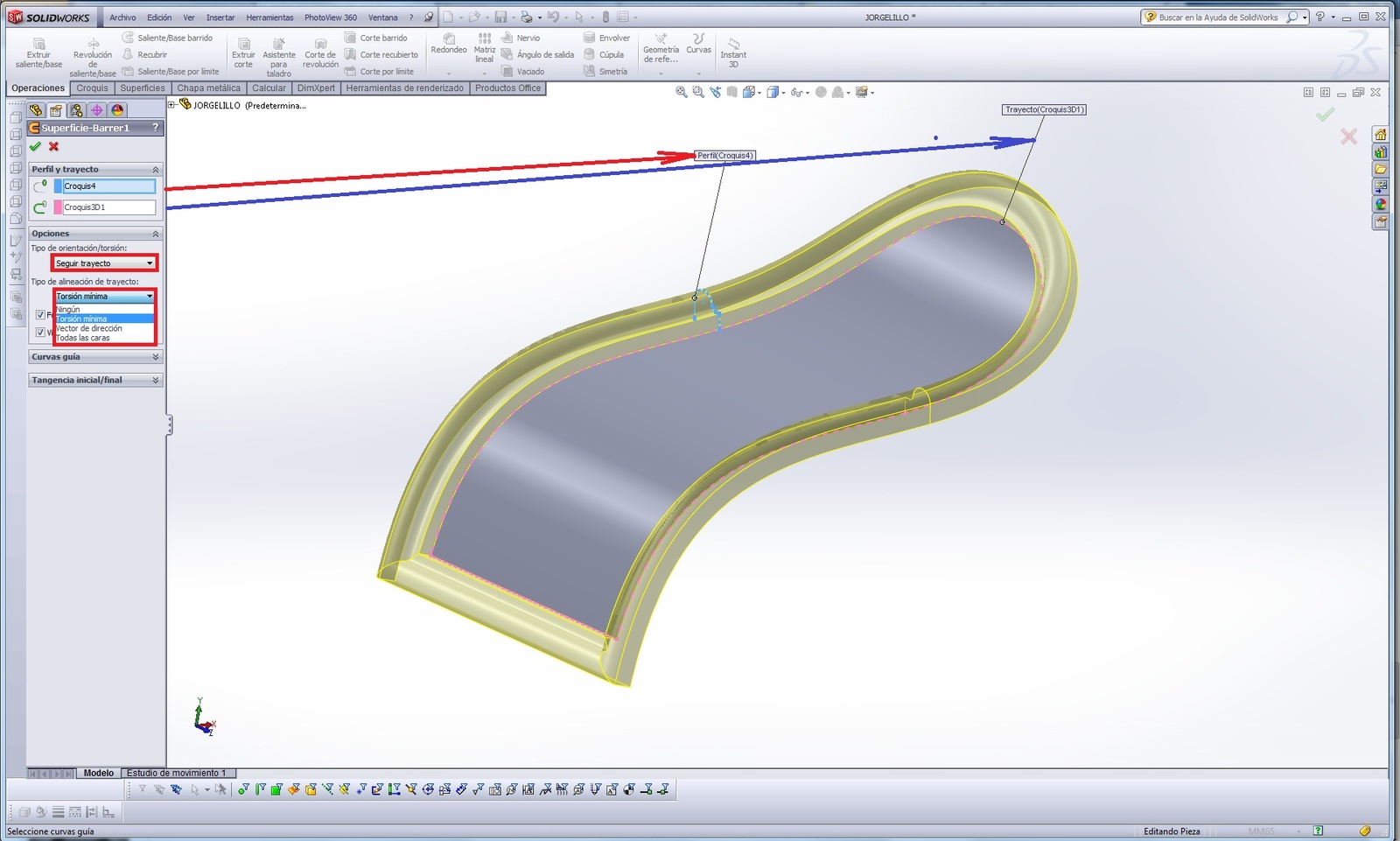

Lo hago todo igual, tengo el croquis 3D con la curva, el plano con el croquis del perfil y le doy a superficie de barrido y me da un error fijo, he probado todas las opciones de barrido y nada. La verdad es q es desesperante, lo veo un programa muy lioso para hacer una sola pieza...
Mensajes: 1301
Re: No consigo hacer esta pieza!
Te dejo una imagen de las opciones del barrido. :69 A ver si hay suerte.
Por cierto ¿Como lo harías tu en Solidedge? :46

En solid haría el perfil en vista lateral y lo extruiría y en planta haría la forma que tu hiciste en el alzado y la extruiría también. Una vez extruidas las dos sacaría la intersección que sería el recorrido del barrido...

Lo que pones en barrido es lo q yo hago, voy a empezar todo otra vez a ver q tal!!!
