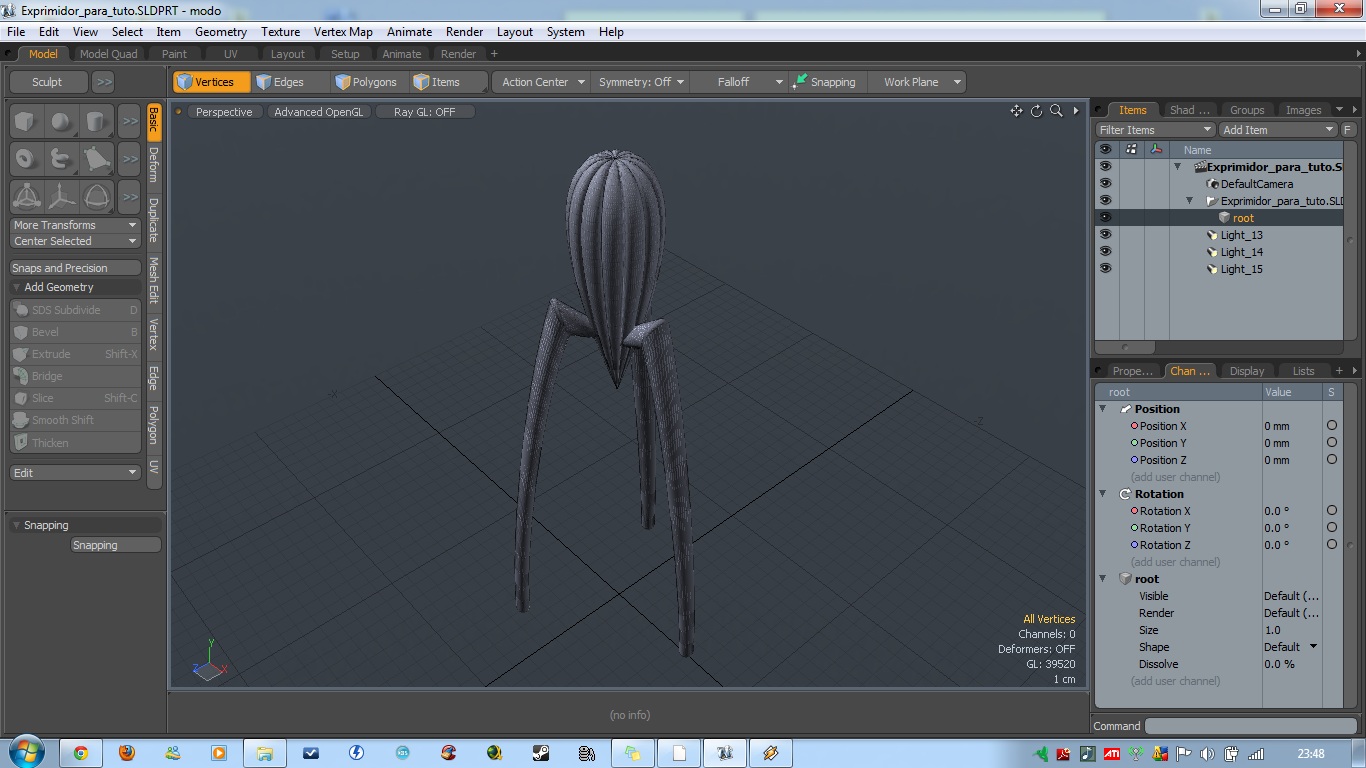

Una vez abierto, nos encontraremos algo parecido a esto:
Como podéis comprobar, a la derecha, en la parte superior, tenemos una ventana con una serie de pestañas (Item, Shader Tree, etc...) Aquí­ sólo me voy a centrar en la pestaña "Items", que es la que nos interesa para poder hacer las modificaciones necesarias para empezar a trabajar en nuestro objeto. Antes de nada, un consejo: he comprobado que es mejor dejar el archivo limpio de materiales en SW.

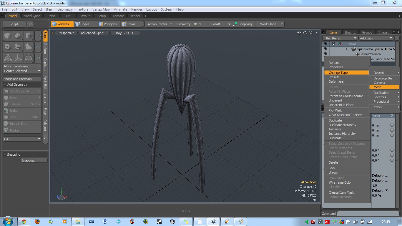

En la pestaña "Items" tenemos, en primer lugar, el nombre del archivo en negrita, luego una cámara que Modo se trae de Solid Works, una carpeta que contiene el objeto u objetos del modelo propiamente dicho, y unos puntos de luz, que varí­an en función de qué entorno tení­amos seleccionado en SW, y que Modo también hereda al abrir el archivo, como la cámara. Lo primero es desplegar el contenido de la carpeta, haciendo url en la flechita gris que hay a su izquierda. Dentro, como veis, está el Item que corresponde, como decí­a, al objeto. En mi ejemplo sólo hay uno porque ese trabajo está hecho en una sola pieza, pero puede haber más si abrí­s, por ejemplo, un ensamblaje. El problema es que Modo no te deja editar ni modificar nada si no cambias el "tipo" de ese "Item". Para ello hacemos url derecho encima del "Item" y seleccionamos la siguiente opción:
Veremos como el pequeño icono de la izquierda cambia, convirtiendo nuestro objeto en un "Mesh", ahora sí­, totalmente editable:

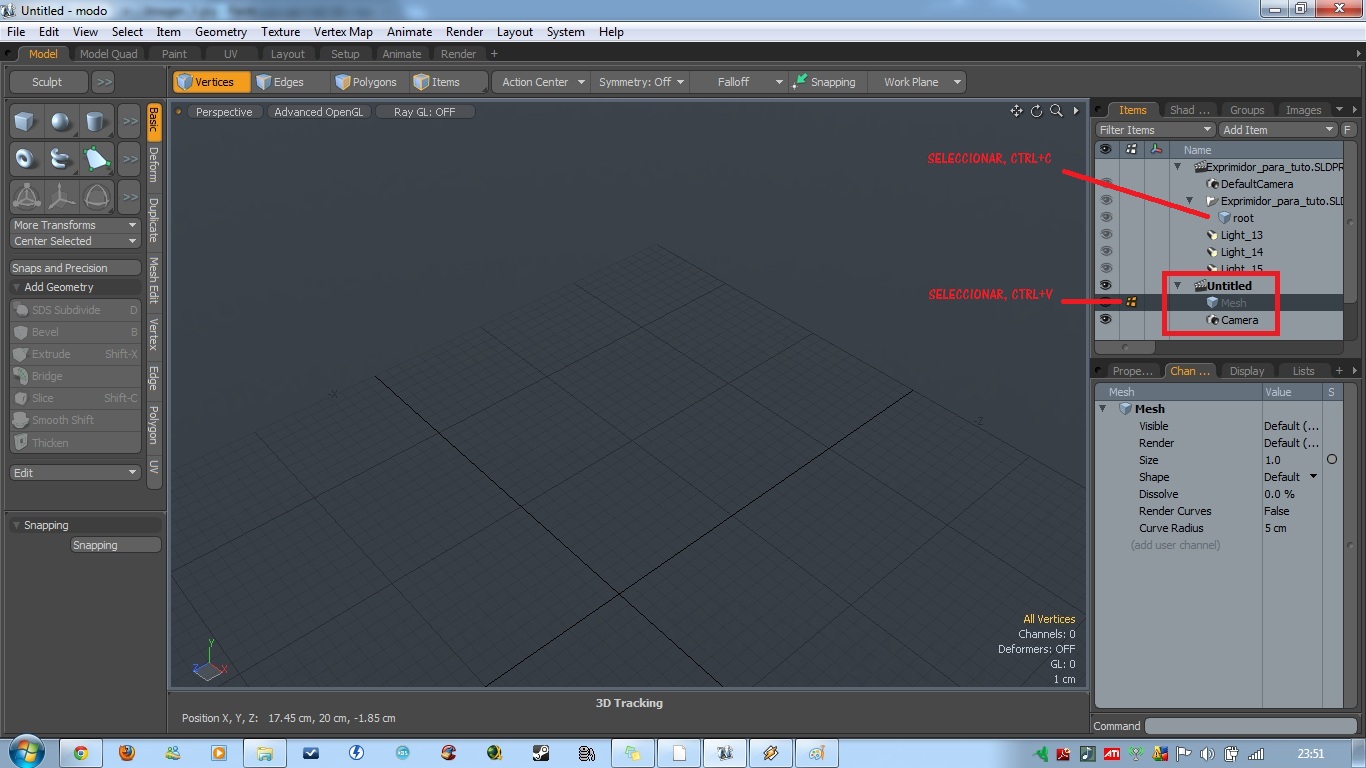

Después de hacer esto, abrimos un archivo nuevo ("File/New") Veremos los dos archivos que tenemos abiertos en nuestra lista de "Items". Lo que hay que hacer es muy sencillo: seleccionamos el "Item" que acabamos de transformar en "Mesh", copiamos (Ctrl+C), seleccionamos el "Item" "Mesh" del segundo archivo, y pegamos (Ctrl+V). Lo que logramos con esto es poder trabajar en una escena limpia y básica de Modo, sin las luces y cámaras heredadas de SW, las cuales, en mi opinión, suponen una pequeña molestia:
Podéis cerrar el primer archivo haciendo url derecho en su nombre y seleccionando "Close Scene". Ya no os hará falta más.
