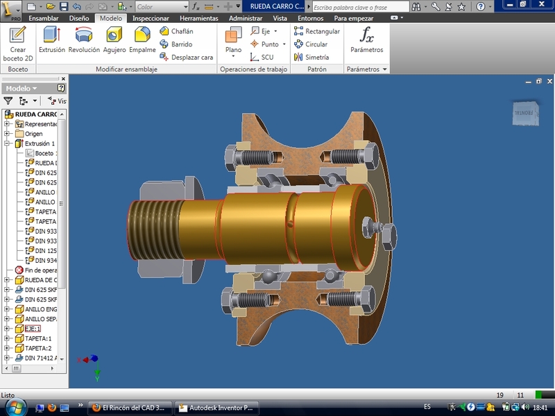

No recuerdo quien, en no se donde (anda que estoy yo bueno) preguntaba si era posible hacer en Inventor algo que yo habí­a hecho en SolidWorks.
Se trata de tener un ensamblaje, hacer un corte y que algunas de las piezas del ensamblaje no se vean afectadas por el corte.
Yo le explicaba que en SolidWorks, lo que se hace es tener un boceto y hacer una operación de corte que luego se edita y se le dice que piezas queremos excluir, pues bien en Inventor es exactamente igual.

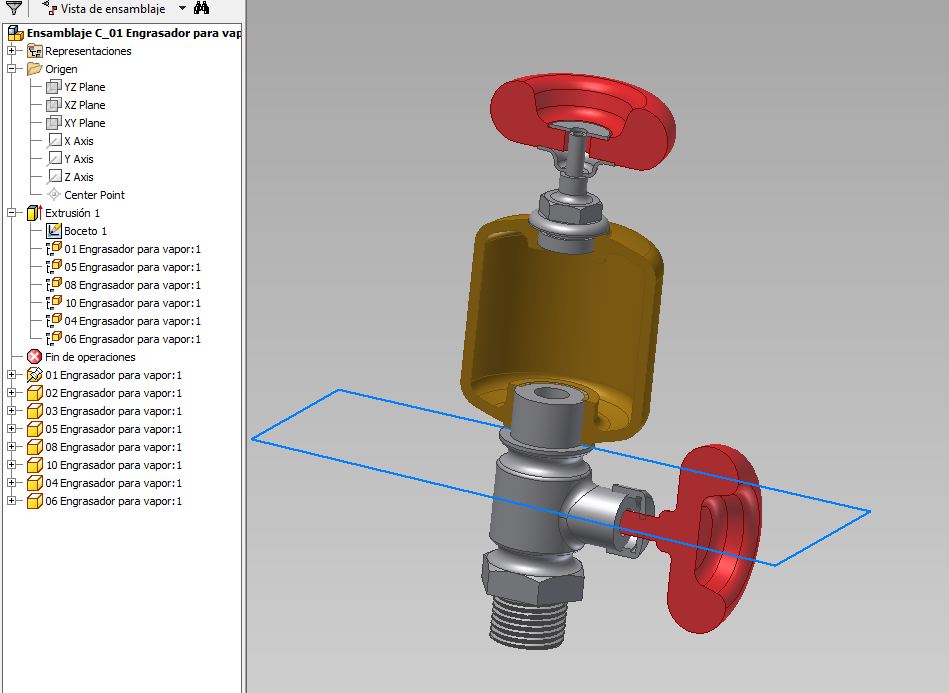

Al hacer la operación esta se refleja en el árbol de operaciones, le damos al signo + para desplegarla y aparecen todas las piezas del ensamblaje, seleccionamos la que no queremos cortar, le damos al botón derecho y seleccionamos "Eliminar participante", veremos que desaparece del árbol y ya no está cortada.
Puede ocurrir que queramos lo contrario o sea que una pieza que no está cortada queremos cortarla.
Nos situamos encima del nombre de la operación extrusión, le damos al botón derecho y seleccionamos "Añadir participante" tocamos la pieza y veremos como ahora si se corta.

Muchísimas gracias Ricardo, era yo el que te lo preguntaba, el la pieza que hiciste Rueda Carro de corte del libro "Dibujo Industrial, Conjuntos y Despieces"
Ahora si, gracias de nuevo y punto.

:44 :44 Pero Artuenry, si ya te lo dije, en modo visualización solo se pueden dejar sin cortar las piezas del Centro de Contenido (tornillos, rodamientos, arandelas, ejes ...) y esta vez he puesto ejes, porque ya le pasó a Carlos00 (y me volvió loco saber por qué), que los ejes creados con el Generador de Ejes de Inventor (¿a que no sabí­as que existe tal cosa?), no se cortan en modo visualización. Lo que acabas de hacer y explicar Ricardo, ya te lo habí­a dicho el mismo en el post donde lo preguntaste. No obstante, no esta de mas tener este tema así­ de claro.

Hola Mondi, no me he dado cuenta si me contesto, y el eje esta hecho con extrusiones, y si conozco el generador de ejes, aunque hay cosas que seguro que no conozco de el.
Mensajes: 9336
Temas: 1492
Agradecido : 4084 veces
Agradecimiento recibido: 4708 veces
Re: Corte en ensamblaje - Piezas que no se corten
Yo decí­a (en el post que no encontraba):
(no se ahora mismo si en Inventor puede hacerse),
Ahora si puedo decir que puede hacerse en Inventor y como.
