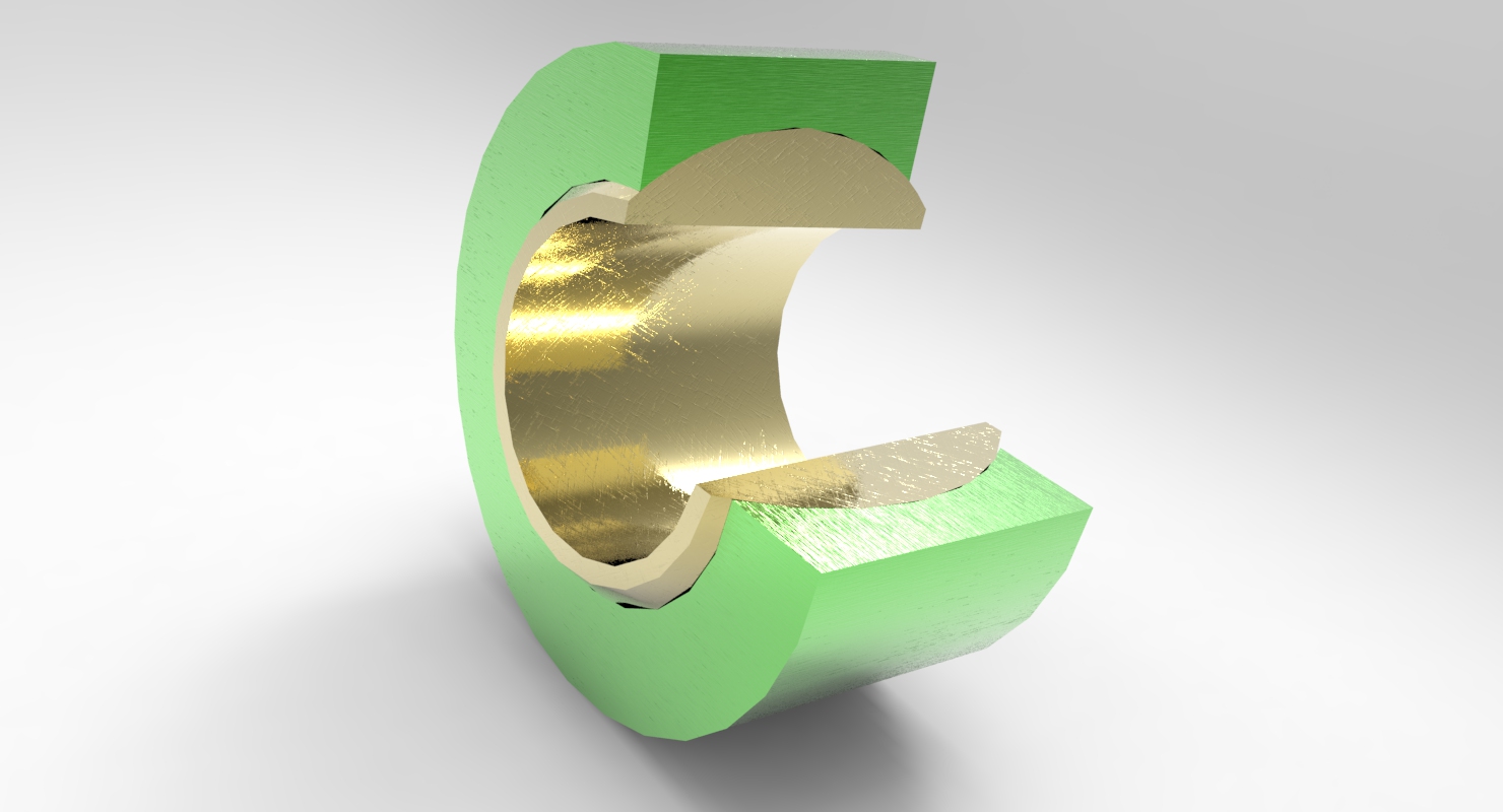

Mira:
A mi me ha salido sin problemas.

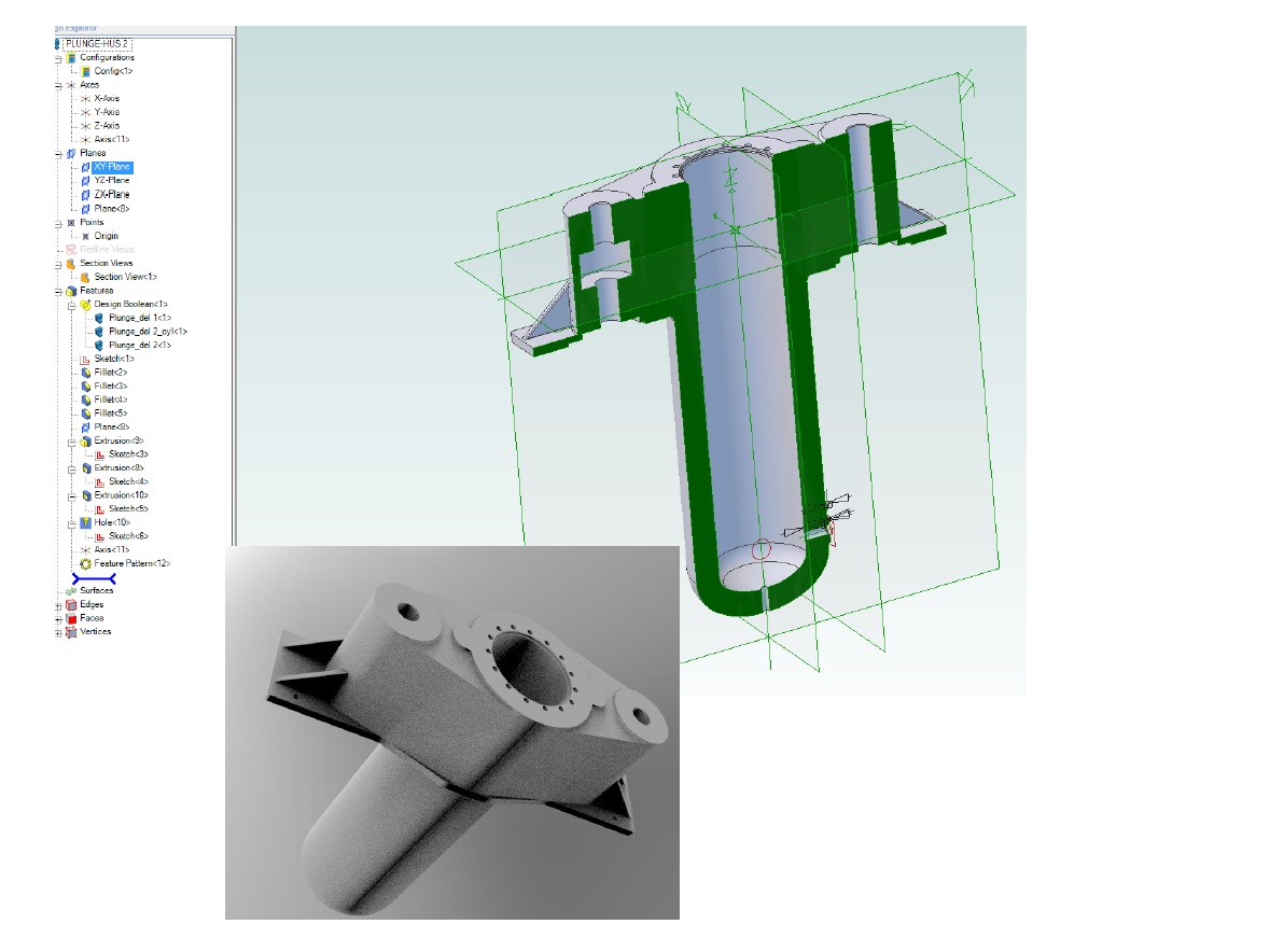

  1. Intento importar la pieza seccionada desde Alibre design sin inconveniente alguno ( como el que observas en la foto adjunta )pero tan solo me permite ver la pieza completa en el KeyShot.

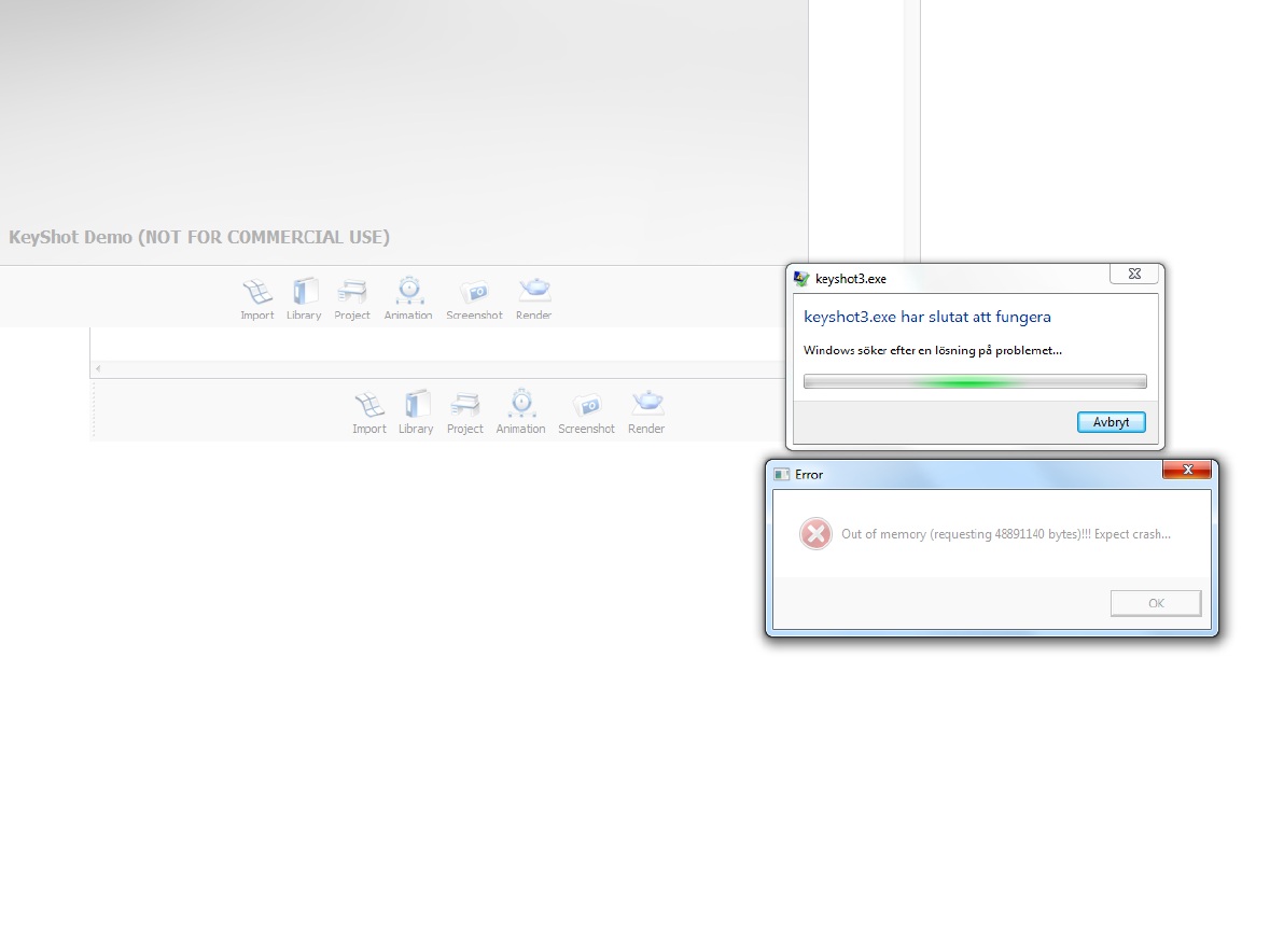

  1. El otro inconveniente es que cuando intento importar a KeyShot todo el ensamblaje de la máquina no me lo abre. Adjunto el mensaje de error que me aparece en la siguiente foto. Debo aclarar que la información que muestra al parecer es relacionada con problemas de memoria o algo así, pero yo trabajo en un ordenador de 64 bits- con suficiente capacidad de memoria ( 16 Gb ) aceptable tarjeta gráfica y un rápido procesador, creo yo. Pero lo curioso del caso es que instalé en un comienzo el programa ( KeyShot 3 ) para 64 bits- y logré abrirlo, pero lo desinstalé debido a que me mostrada en la pantalla de trabajo las famosas " MARCAS DE AGUA" en todo el espacio y no me dejaban la opción de capturar la imagen sin que me aparecieran por toda parte, así que opté por instalar la versión de 32-bits que tan solo muestra KeyShot DEMO ( NOT FOR COMMERCIAL USE ) en un costado de la pantalla y este me permite capturar imágenes ( extraño verdad ? )
El otro dato curioso es que cuando exporto el archivo en diferentes extensiones, se reduce drásticamente la capacidad en kbs de cada uno de ellos ( el de menos capacidad es el .stp ) debido a que si lo exportase en formato KeyShot file .bip se excede en una capacidad de 5 veces mayor..... no sé exactamente cual es el problema y les agradecería inmensamente vuestra ayuda a mi problema, ya que tan solo cuento con una semana más para realizar mis ensayos, antes que se termine el período de prueba de KeyShot.
