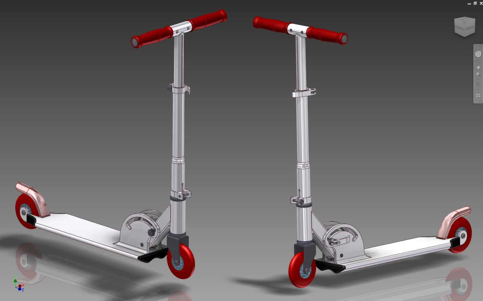

Gracias por los ánimos. La verdad es que he aprendido bastantes cosas con este ejercicio.

A algunos les puede parecer estúpido que después de estar trabajando 8 horas diarias de lunes a viernes y con un programa de CAD, no se nos ocurre otra cosa cuando estamos en casa que ponernos ha hacer un "ejercicio", como si no tuviéramos bastante durante la semana. Pues siento decirles que no, que al contrario, me parece "enriquecedor", con estos ejercicios por muy "tontos" que sean, siempre puedes aprender algo. Como yo digo, siempre aprendo algo nuevo y hoy loo he hecho con el ejercicio de NG.
Euclides y demás, siempre se saca algo de un ejercicio, es mas, puedes sacarlo de lo que hacen los demás, pueden darte una idea de como enfocarlo. No os desanimeis y seguir practicando, al final sera para vuestro beneficio propio.
Re: Patinete Ciri (38 piezas)
Euclides, el patinete te ha quedado perfecto, puntito para tí­, ahora que he acabado el portataladro miraré si poco a poco también hago el patinete. :18
Mensajes: 12217
Temas: 924
Agradecido : 5106 veces
Mas te vale que lo hagas, si no me enfado :44 :44 :44
Después de lo que he visto tuyo por ahí­, esto no tiene que resistirse. Al principio puede ser un poco "pesado", pero luego verás cosas interesantes.
¿Los muelles?, te aviso que Inventor no puede hacerlos, por lo menos hasta donde yo se y de la manera que están especificados en el plano. Pero para hacer y montar el resto, no importa.
Gracias Mondeo por el aporte, lo intentaré sin los muelles, ah! ya seguí­ tu consejo sobre el muelle del taladro y me parece que ha quedado bastante bién, ya lo he publicado en su post , a ver que te ha parecido mi taladro, Mondeo. Seguiremos aprendiendo :18

Buenas noches, me he quedado bloqueado con la pieza nº29 del patinete, he extrusionado el perfil a 80 pero no me sale la superficie curva de radios 80 y 76 y no hay manera de que me salga, a ver si alguien me da una manita de inventor para poder acabar el patinete. Gracias.
Última edición por Mondeo14 el Mié Mar 08, 2017 11:52 pm, editado 1 vez en total.
Mensajes: 12217
Temas: 924
Hola Joanm, una pregunta, ¿has probado ha hacerlo al revés?. Me explico, en lugar de empezar por esa forma, empieza por la del arco y una vez que la tengas es fácil terminarla. Recuerda que una extrusión se puede hacer "hasta" y ese "hasta" puede ser una superficie, la curva que has hecho primero.
Pruebalo y si no te sale trato de hacerte un paso a paso de imágenes del proceso que utilicé yo.
Muchas gracias Mondeo, lo intentaré de esta forma. :18
Mondeo perdóname pero me tendrás que dar un consejo, una pista, por que estoy bloqueado con dichosa pieza, lo he intentado empezando por la otra superfí­cie pero nada de nada, no sé como darle la forma de los dos semicí­rculos el de 80 y 76, luego hago una solevación pero no me sale la forma semicí­rculo y con el radio que marca de 20, no se si me he explicado muy bien.
Gracias por todo. :18 :18
