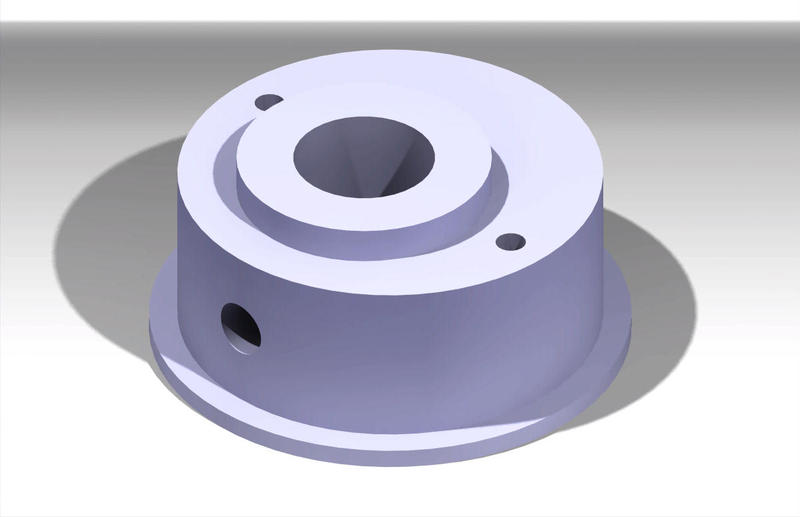

Bueno, pues por fin tengo la teil 8 :13
Y por supuesto el archivito de marra!!! :28 :28
Ya que lo he terminado, me quedo con la teil 7 y teil 6. :29
Añadido fichero 3D <<AQUÍ>>.
