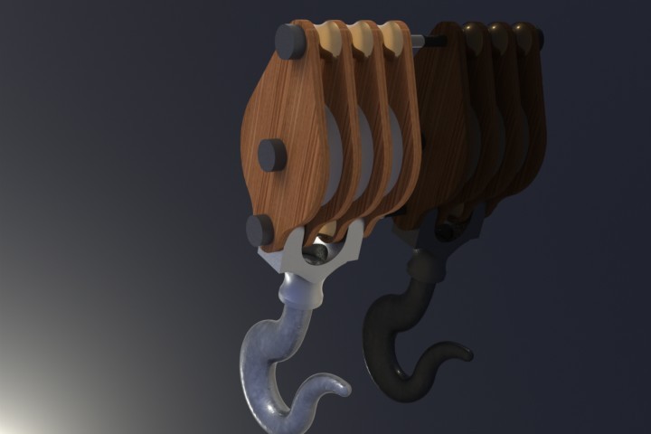

Madre mí­a, haber como me puedo explicar, creo que soy un pelin torpe, supongo que sera cosa de versiones, el mio no tiene la orden que mencionas, tiene dos parecidas:
1.-) Saliente / Base barrido.
2.-) Recubrir.
Te muestro lo que me sale:
Podrí­as guardarlo como 2010 y mandármelo?.

EUREKAAAAAAA!. Joer menos mal que el que la sigue la consigue, el problema estaba en la dirección del barrido, primero tenia que pillar una parte ( cualquiera de las dos), y después pinchar otra vez en dirección y pillar la otra curva.
Muchí­simas gracias por toda la ayuda. Ahora a hacer un render digno de vosotros.

Exacto, tal y como me lo comentaste. Muchas gracias otra vez, que estoy de subidon!, llevo con esta pieza casi mas de tres horas.
A costado pero este es el resultado, espero que sea de vuestro agrado:

Por fin, por fin :13 :13 Ya he podido hacer el dichoso gancho, y no es por que el video de jaam no me sirviera, sino que estaba empeñada en hacerlo en solido, y esta semana el profe ha explicado el multi-sections solid, y aunque a él tampoco le saliera muy bien que digamos, me he puesto y puesto hasta que por fin me ha salido :60 :60
Parece ser que el gancho es mejor hacerlo en superficie, da menos problema, eso me han dicho :66 :66
