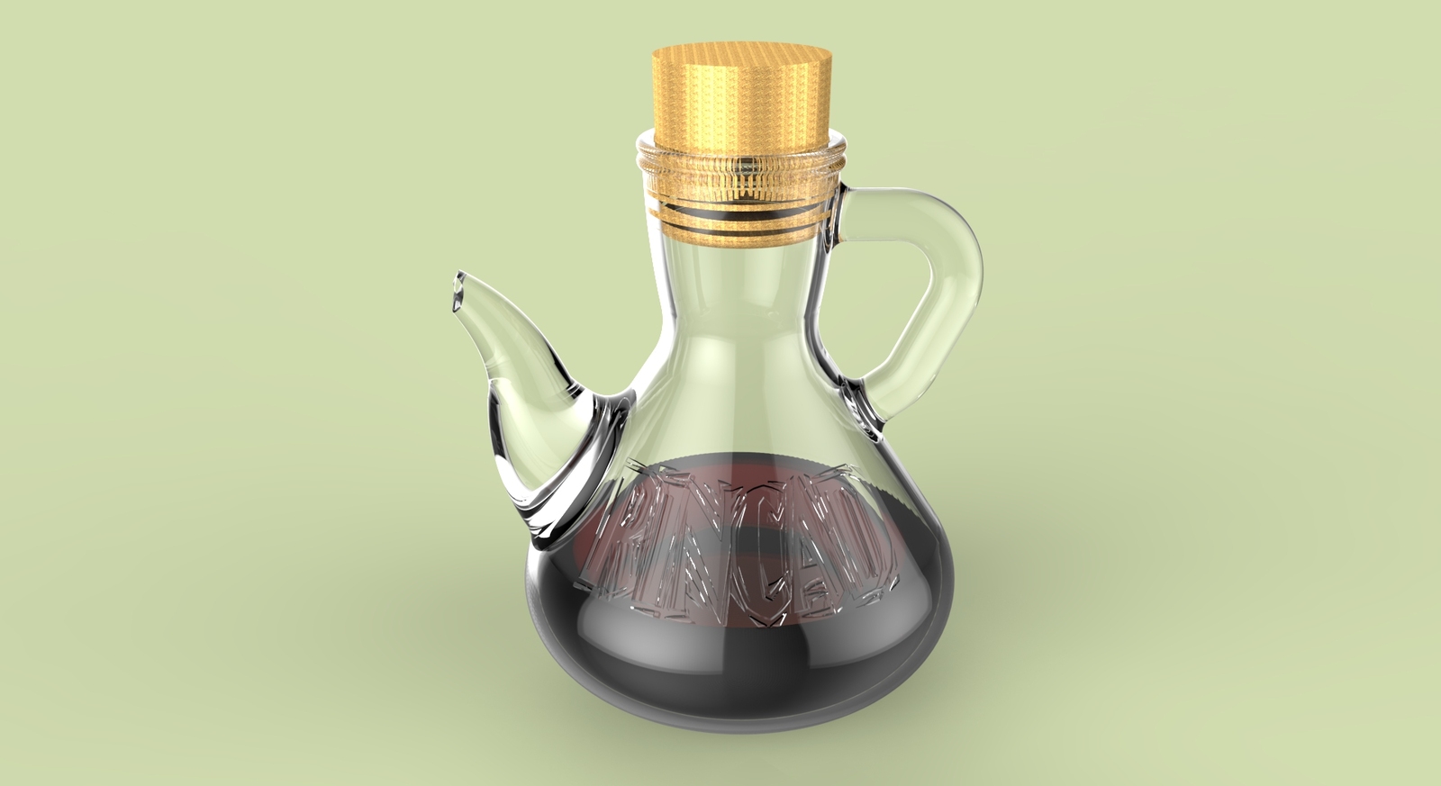

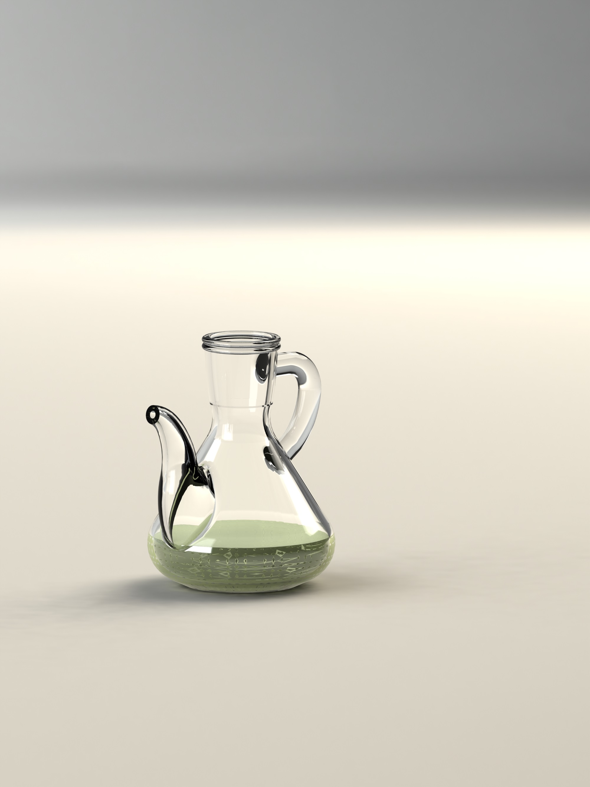

Aporto mi solución a la aceitera. En mi caso es una vinagrera con vinagre de Modena.
Fabricada en cristal templado de alta resistencia y con grabado de la casa.

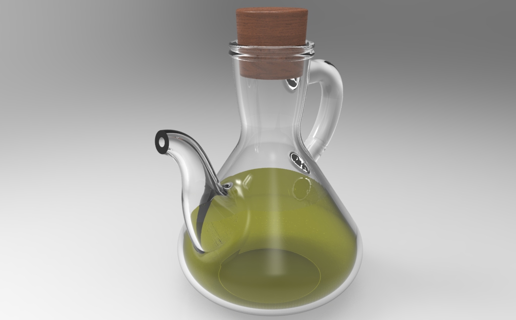

Tenía pendiente este modelo desde que me registré en el foro, ya que a AutoCAD no le daba la gana hacer los redondeos del pitorro. Me he cambiado a Inventor y ya ha salido.
Iba a decir que es un modelo complicado, pero esa no es la palabra. La palabra que busco es "desconcertante", ya que en los planos sobran algunas medidas que pueden llegar a despistar. Hay que ver la lata que me ha dado el 17.37 del eje del pitorro hasta que he visto de dónde sale. Al final, ésa es una de las medidas que no hacen falta.
También tengo que decir que he tardado más tiempo intentando que KeyShot cargara el modelo que haciéndolo, ya que KeyShot no mostraba los redondeos del pitorro.

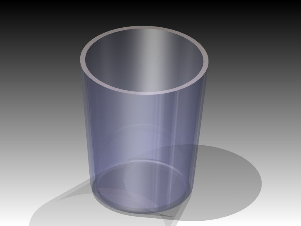

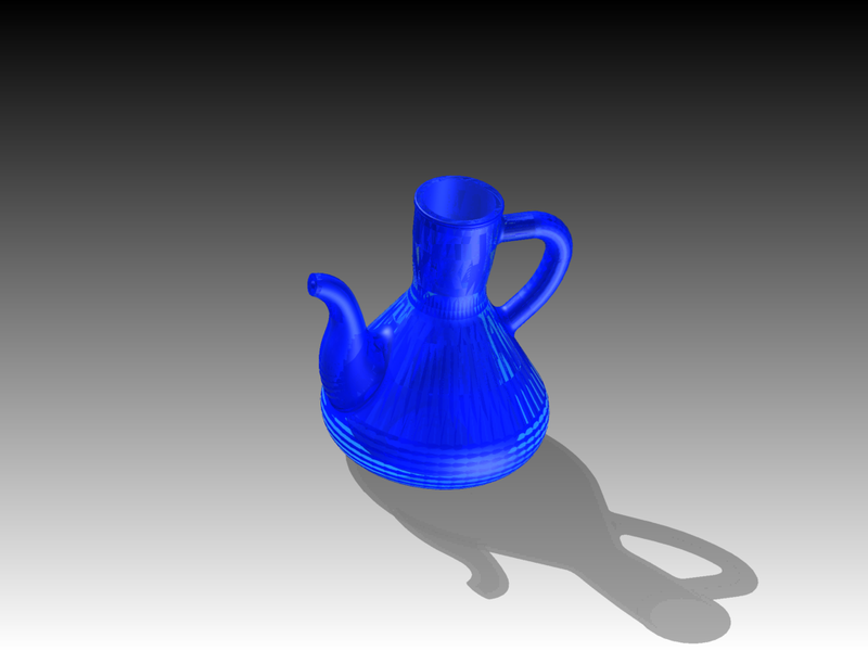

Aqui dejo mi aceitera , el render no he sido capaz de hacerlo transparente con inventor
¿como lo conseguis ? lo he hecho en superficies y siempre quedan marcadas

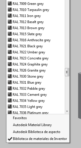

Hola Jcsblas, para hacer transparente el material, hay que aplicarle un material ya preparado en Inventor, que se llama vidrio o cristal. No se si lo tienes en tu lista de materiales, si no es así te lo puedo subir para que lo guardes en tu plantilla para futuras ocasiones, ya te explicaré como hacerlo si no sabes, aunque hay un post en el Foro donde explico como añadir los colores RAL a la plantilla de piezas de Inventor.

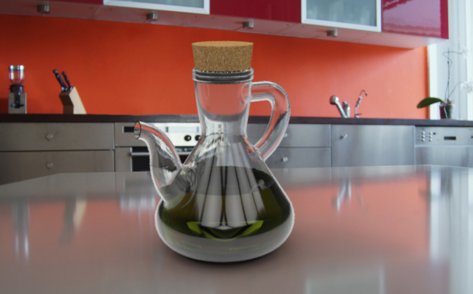

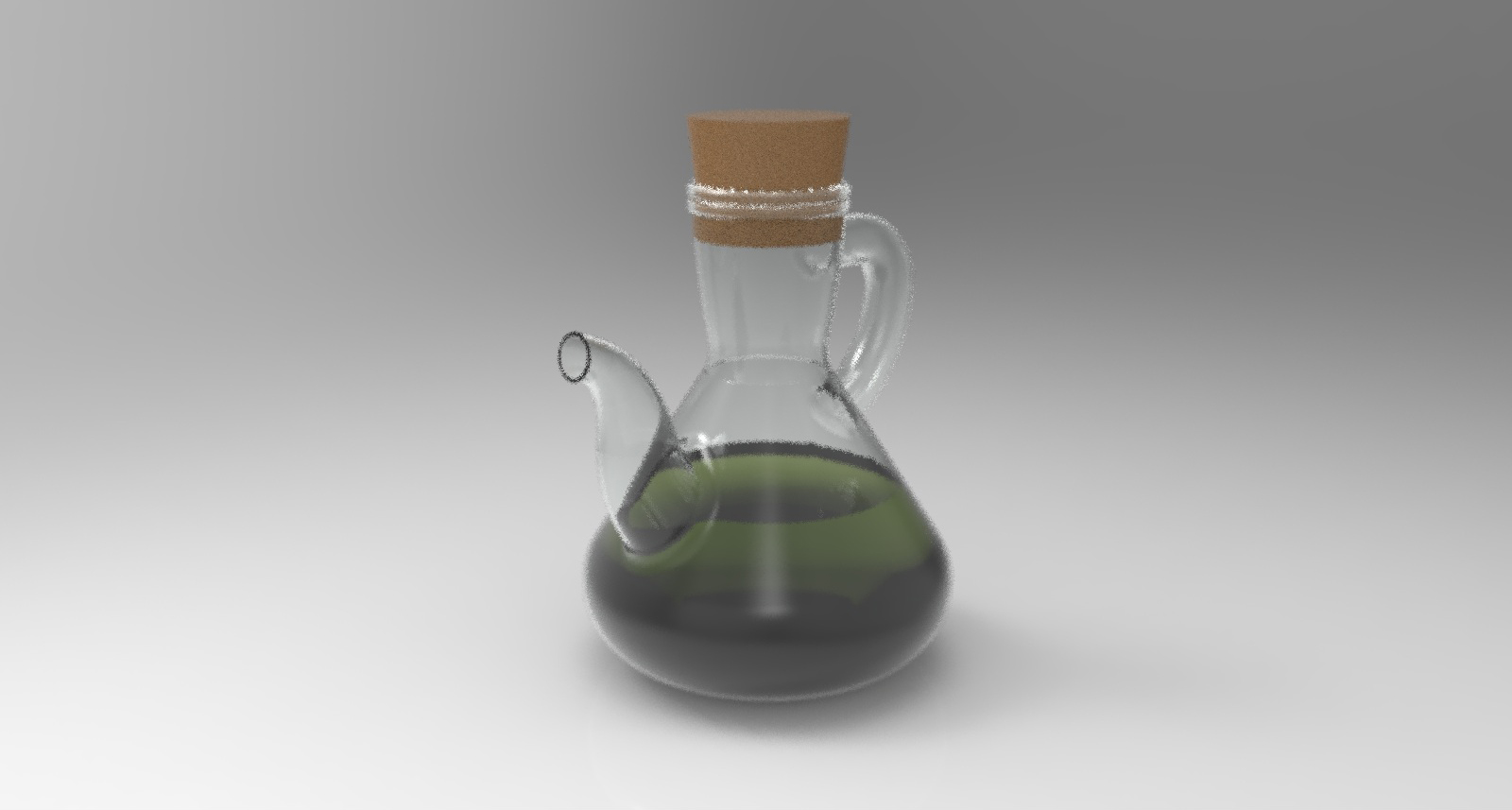

Os dejo mi aceitera, en el fondo de cocina que trae por defecto catia, llevo un rato intentando poner el cristal que dé sensación de pringoso así cómo deja las botellas el aceite :62 , pero lo dejé por imposible no me sale lo que quiero hacer :52 , os dejo cómo me ha quedado al final. Salu2s.

Gracias por la aclaración Mondeo ,el material que le puse es cristal y cogía un tono verdoso translucido pero con todas las rayas que hace inventor cuando haces superficies y no se que color asignarle para hacerlo translucido con respecto a lo del Ral lo tengo descargado e implantado en mi plantilla con tu esplendido Tutorial y en la versión 2012 veía los colores pero en en la 2013 no veo esto
con lo cual tengo que coger la tablilla de los colores

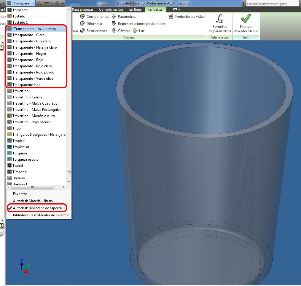

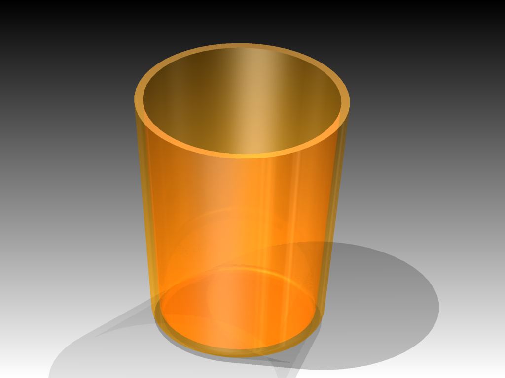

Re: Aceitera

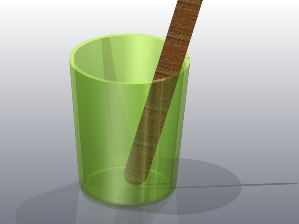

He de reconocer que el cambio en cuanto a materiales y colores, en la versión 2013 es bastante "radical" y que hasta ahora mas o menos me defendía. Pero también he de reconocer que creo que a partir de esta versión, podremos hacer grandes trabajos.
No estoy muy seguro si el que hayas hecho esta pieza con superficies tiene que ver algo con el renderizado, creo que no, pero comentarte que yo hice en su día esta aceitera, pero con sólidos, no es muy difícil hacerlos.
Pero sea lo que sea, he hecho unas pruebas del render y estos son mis resultados.
... evidentemente se puede mejorar y mucho, pero es una prueba.
Luego he probado con otros colores:
.... y todo esto configurando los colores de esta manera:
Creo que esto es un principio y ahora nos toca seguir averiguando mas configuraciones.
Última edición por Mondeo14 el Vie Dic 02, 2016 8:04 pm, editado 1 vez en total.
Re: Aceitera
Gracias por la informacion, yo estaba con la bibliotca de materiales y no de aspecto he probado con la de aspecto y consigo el mismo aspecto que tus vasos

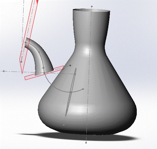

Perdonar por rescatar el post. Resulta que con Catia lo he hecho con problemas, pero ahora estoy intentando hacerlo con Solidworks y me encuentro con un problema al intentar hacer la boquilla (por donde echa el aceite no por donde se llena).
Resulta que no puedo recubrir las secciones utilizando como guía el eje que pasa por sus centros por que no corta los perfiles. Alguien la ha hecho con Solidwrks?
No se la razón, pero en las dos secciones más pequeñas sí que me ha dejado hacerlo, pero en la grande me da ese error.
Esto es lo que he conseguido:
Última edición por Mondeo14 el Vie Dic 02, 2016 8:05 pm, editado 3 veces en total.

Hola folerpas, si puedes y quieres intenta subir el archivo al foro para que podamos echarle un vistazo e intentar adivinar que pasa.

Nada, finalmente ya encontré el fallo. En vez de indicar la curva guía, indiqué en la casilla "parámetros de línea constructiva el eje que quería usar como guía y ya se ha creado sin problemas.
